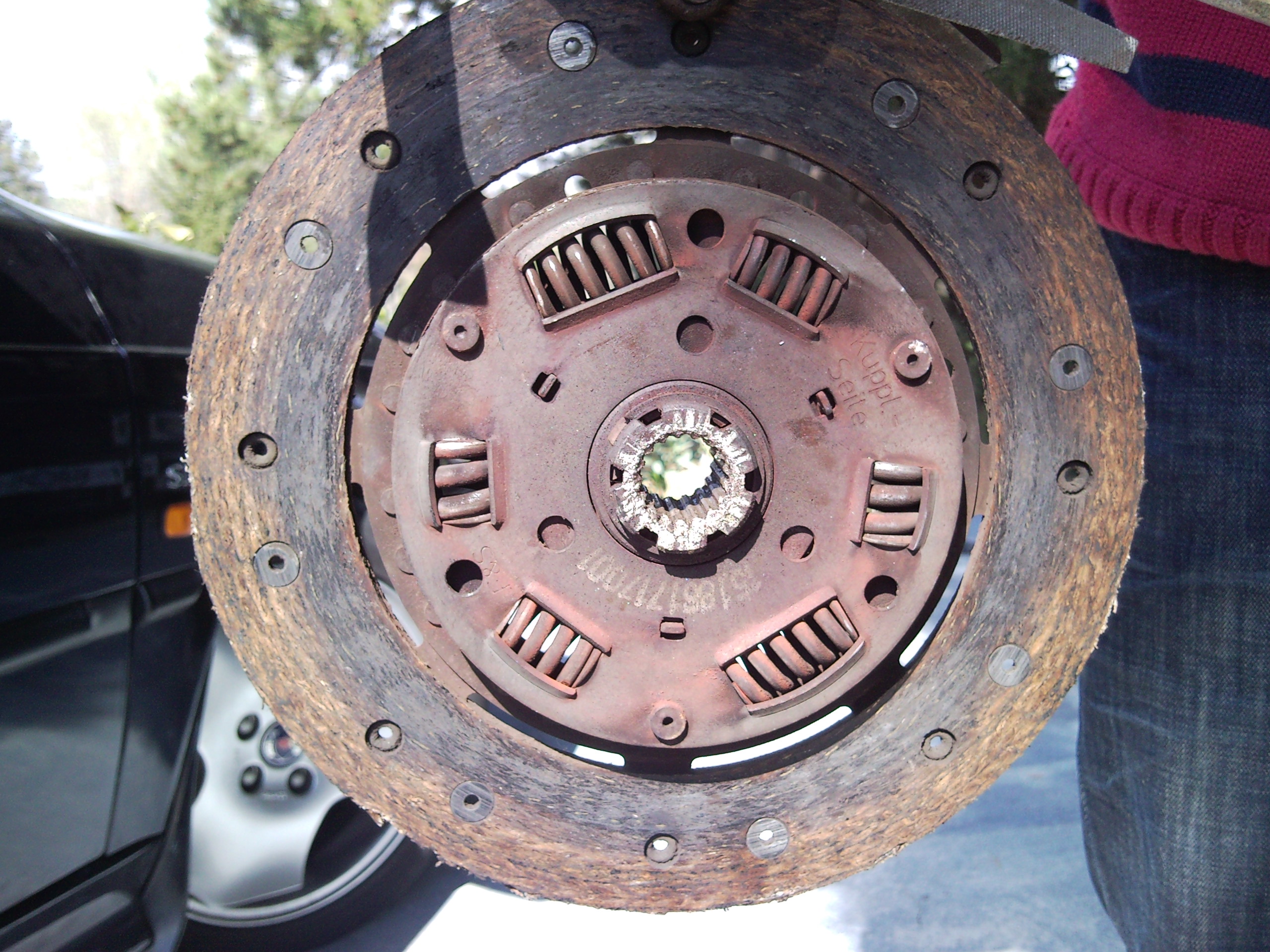

Una vez fuera la maza y el disco de embrague en la mano, el panorama no podía ser peor: el embrague en las últimas y en muy mal estado. Los remaches había hecho mella en el volante motor. Tocará rectificarlo para que asiente bien el nuevo disco.

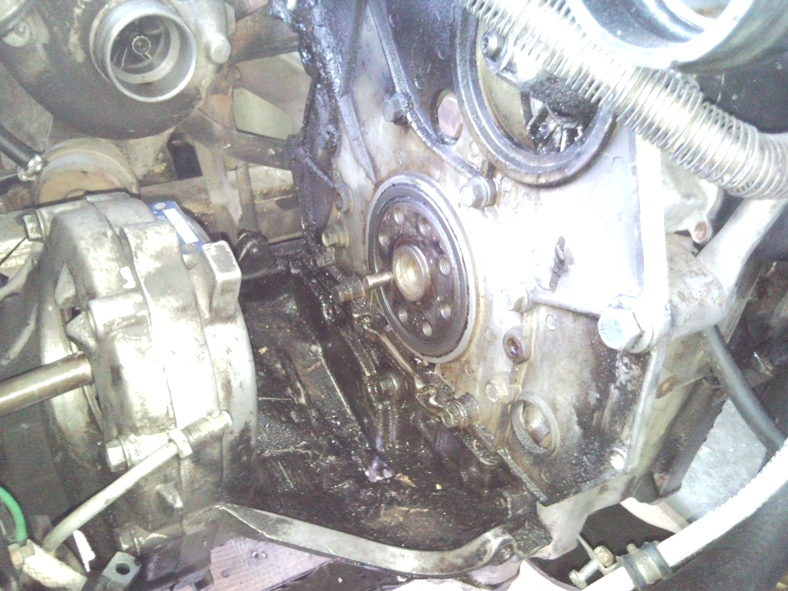

Os pongo unas fotos del lamentable estado del embrague y del cófano donde va alojado, muy lleno de aceite. Intentaré antes de montarlo, limpiar a conciencia la zona.

El disco de embrague efectivamente estaba en las útimas.

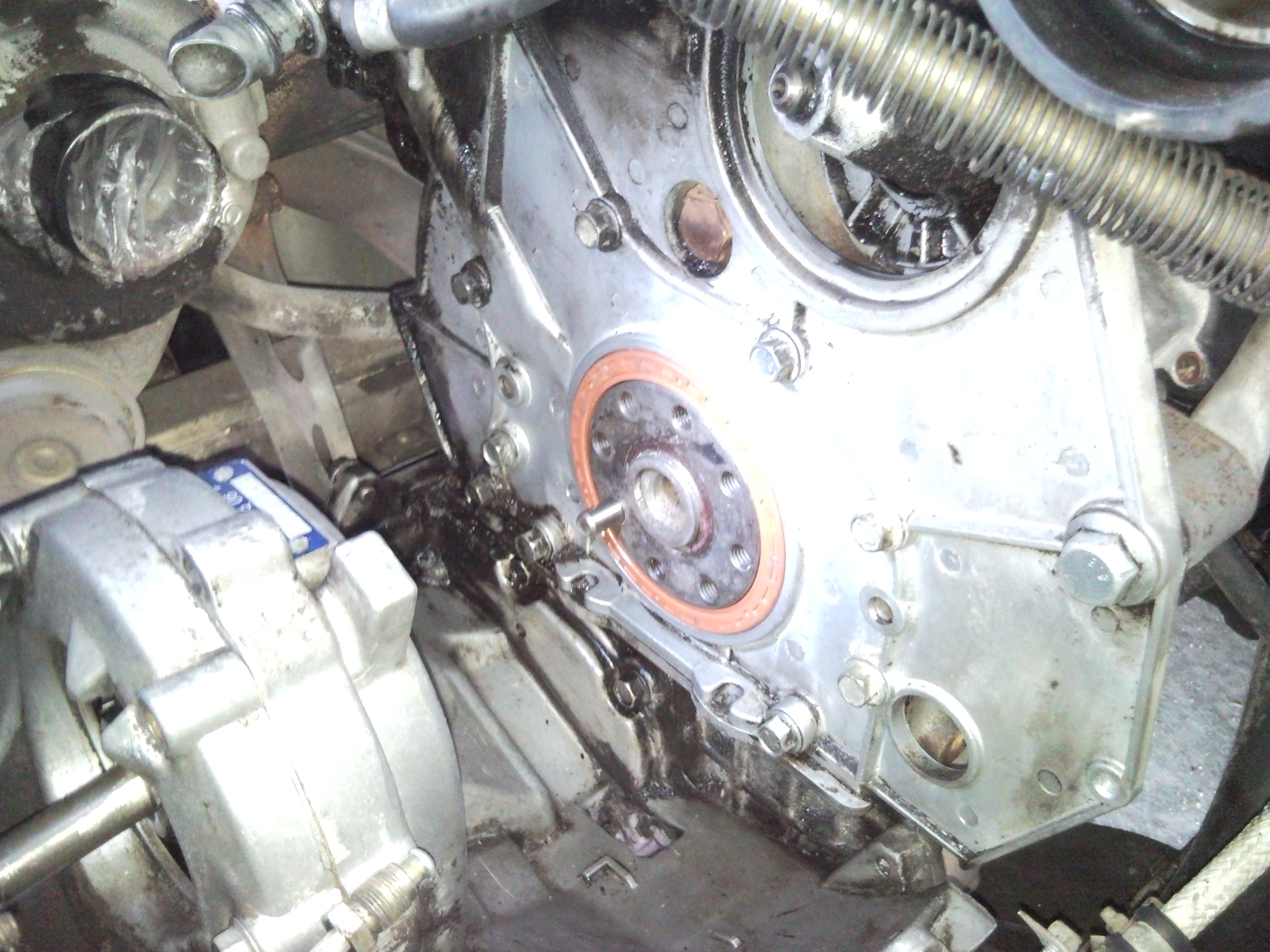

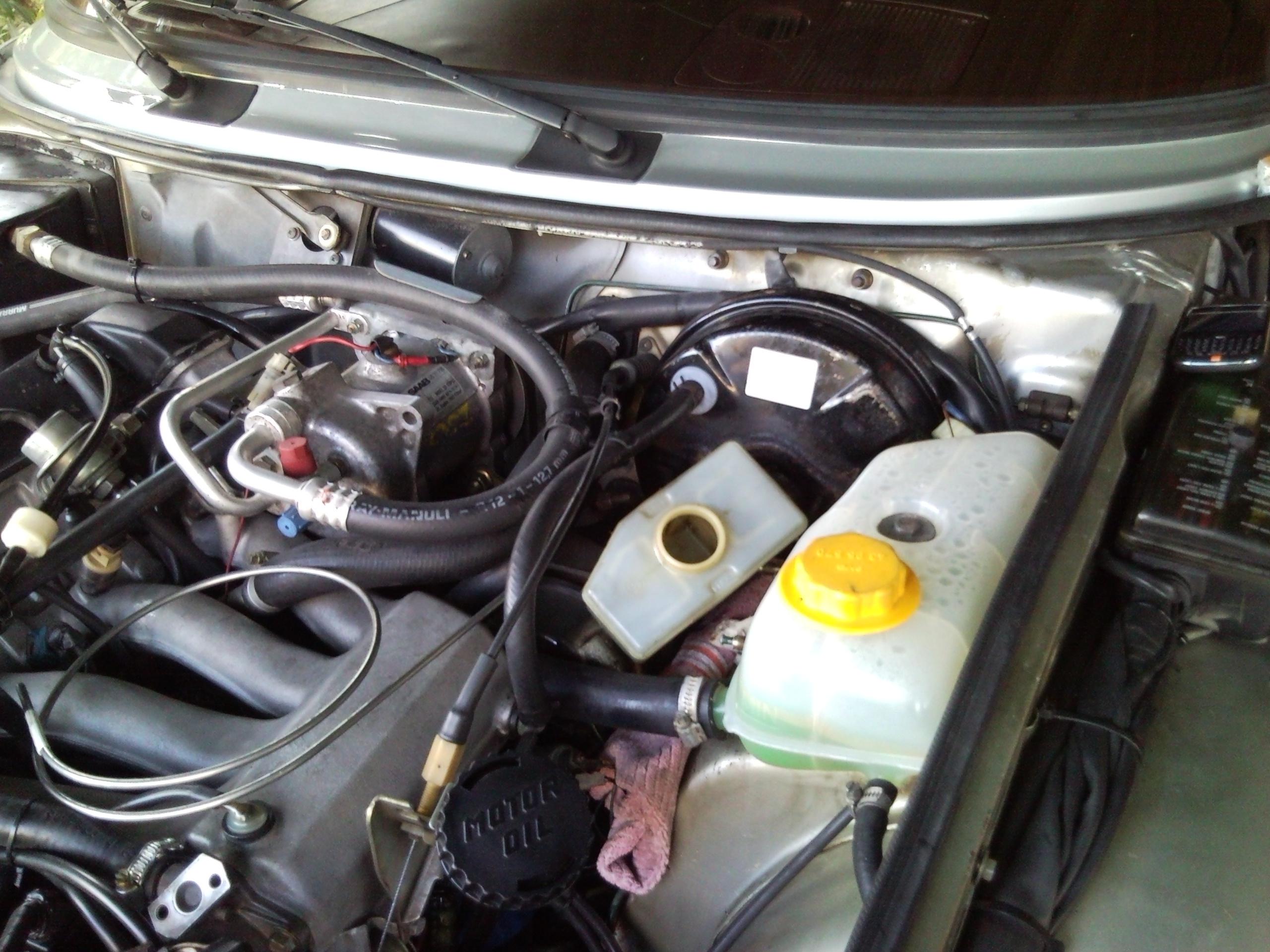

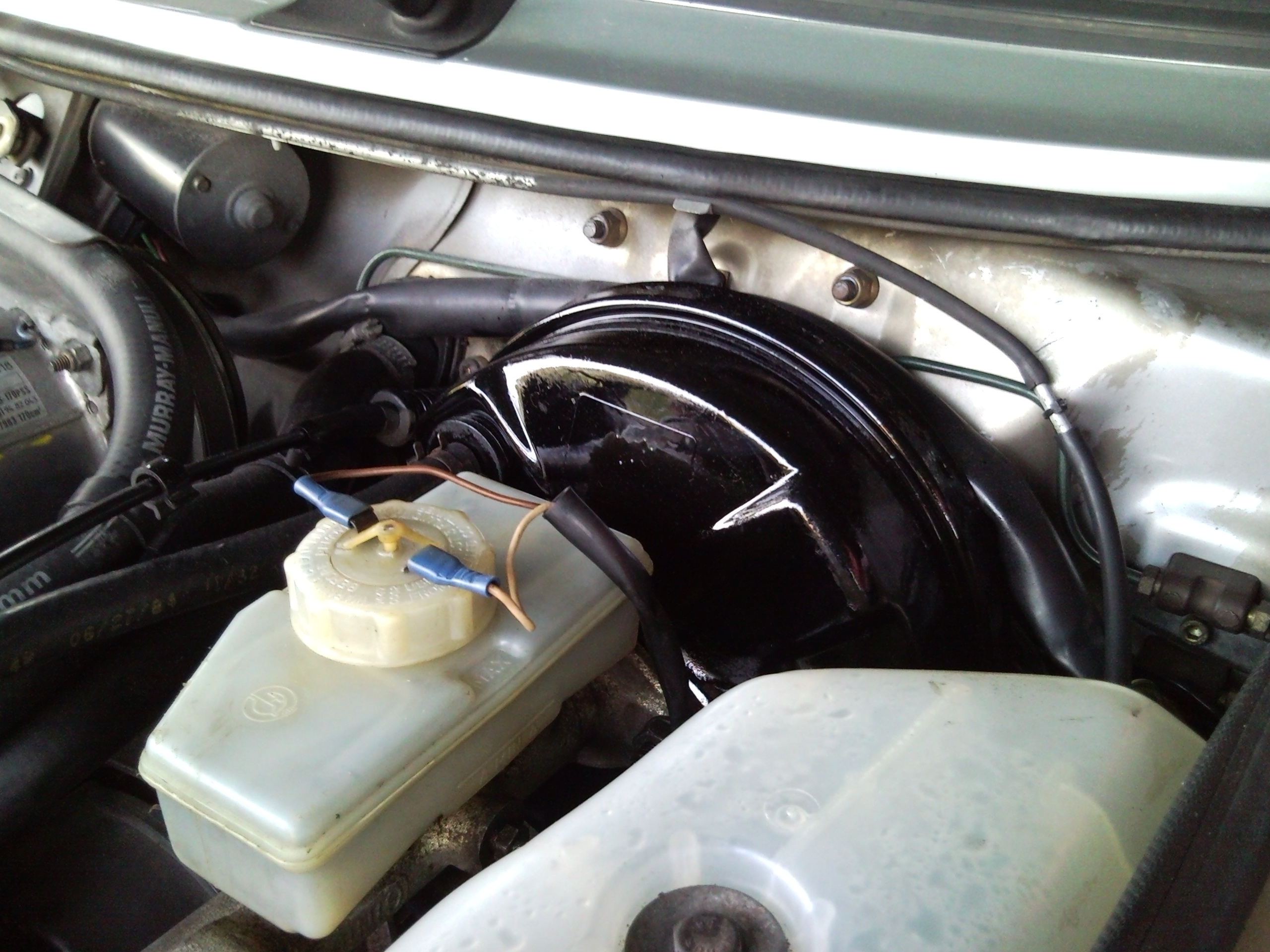

Pues hoy se ha currado de lo lindo (gracias a Javi Morox por echarme una mano), todo en orden y funcionando:
BOMBA MAESTRO DEL FRENO: se la han cambiado las 6 juntas a la bomba maestra del freno, tine sus truquillos para desmontarla, pero no voy a entrar en detalles, antes de montarlo y puesto que tenía el tambor de la servo "a mano" y estaba ya desfigurado por el tiempo y por las fugas corrosivas del líquido de frenos, le he dado una manita de pintura que el vano del capó ha agradecido.
AMORTIGUADORES TRASEROS: Han sido ¡¡Por fín!! sustituidos por unos SACHS más duros quye los que tenía, que eran unos standard provisionales y algo blanditos y usados. La diferencia la noto sobre todo en curva y rotondas.
EMBRAGUE: Se ha limpiado toda lz zona y el vano motor hasta donde he podido con KH7 motor, limpia muy bien, aunque es mal amigo del aluminio si lo dejas mucho tiempo actuando. Han hecho falta 3 manos para dejar el cófano donde va alojado el embrague en condiciones.

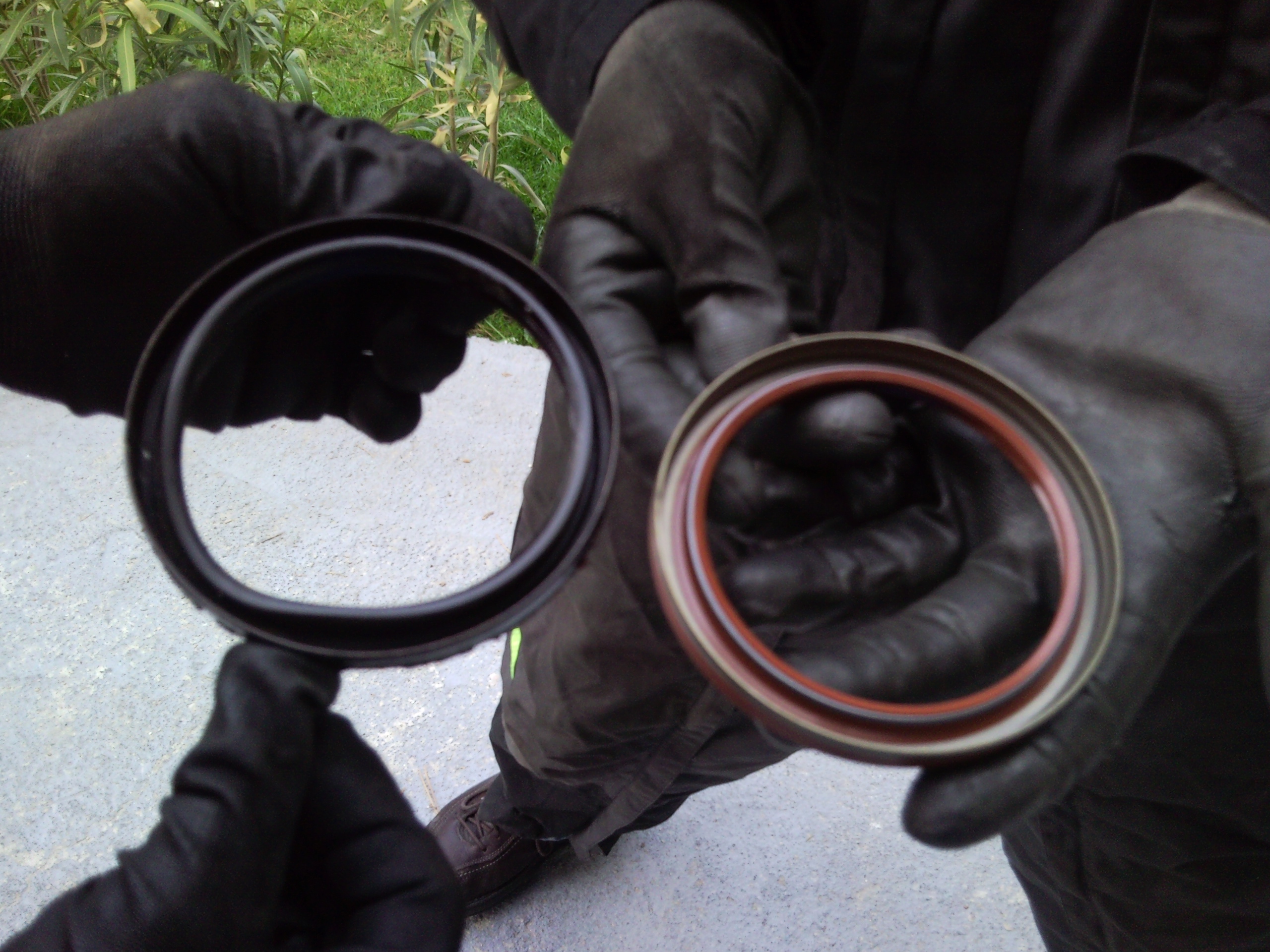

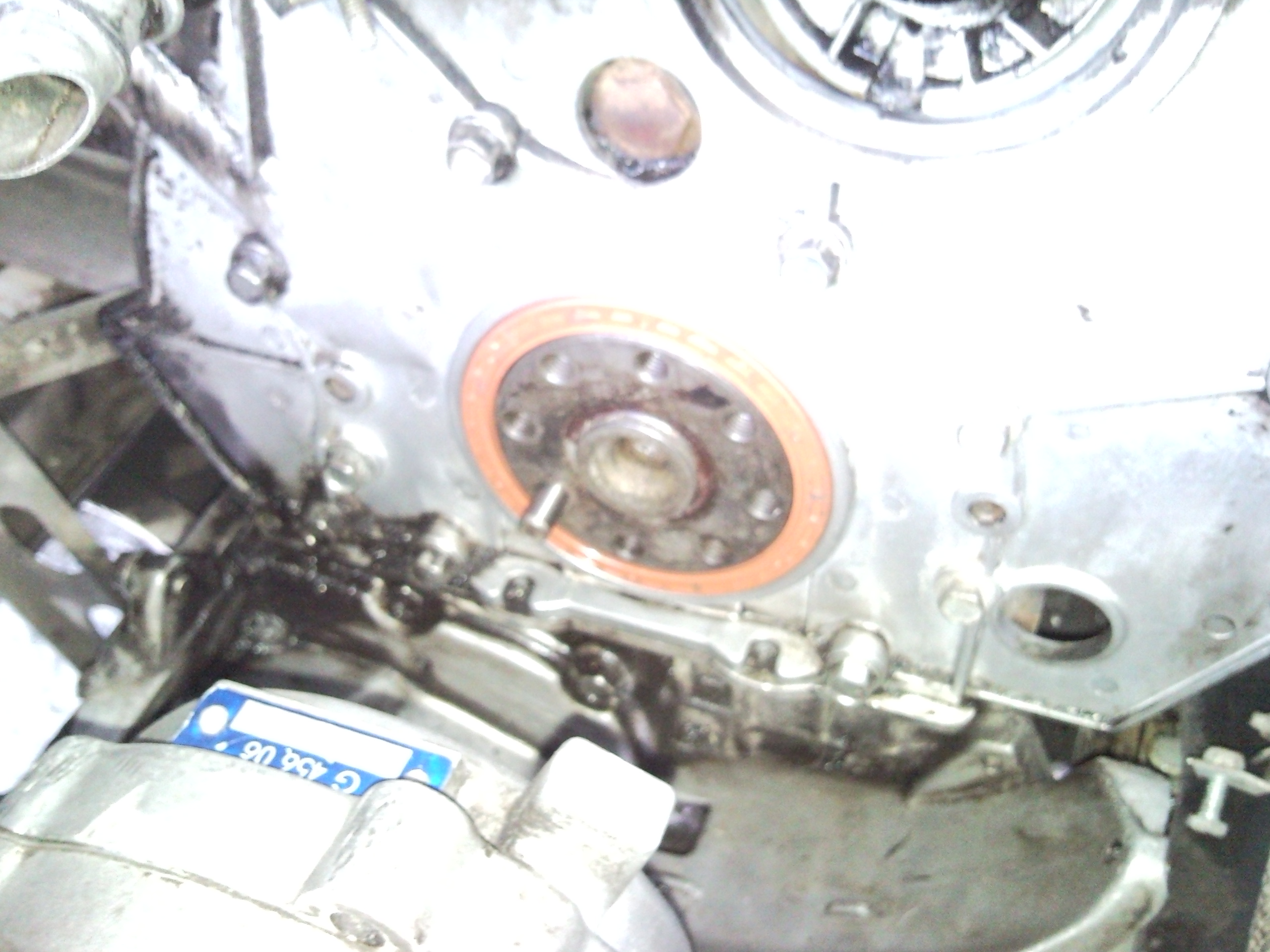

Una vez limpio y seco todo, lo primero que he se ha hecho ha sido sustituir el retén del cigüeñal. El que tenía estaba como cristalizado y nada elástico. Para sacar el viejo, se pincha con un destornillador de punta fina y se apalanca un poco y sale fácilmente a la primera. Después de limpiar bien la zona, hemos metido el nuevo (de Elring y de una calidad envidiable), apoyándonos al principio en una tabla y luego apretándolo con un putero de punta redondeada para no dañarlo. No ha sido coser y cantar pero complicado tampoco. 5 min.

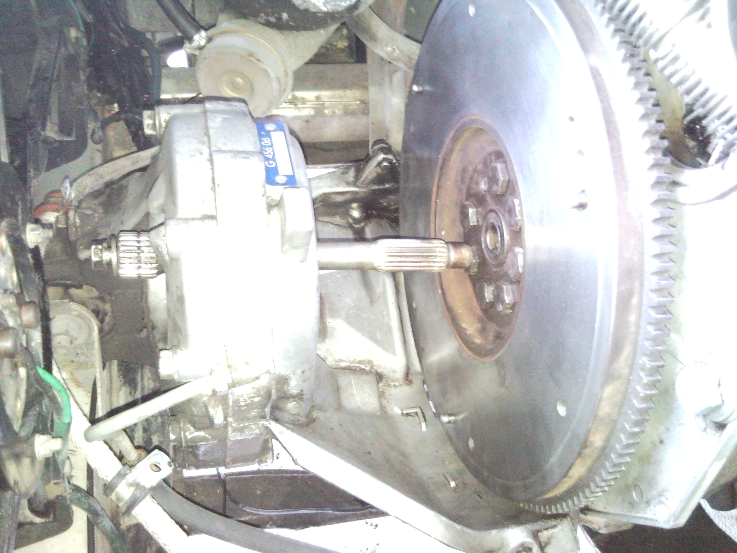

Luego tocaba el turno al volante motor ya rectificado. Presentarlo en su sitio y apretar los 7 tornillos que lo sujetan. Se han limpiado previamente y se han apretado "lo suficiente"

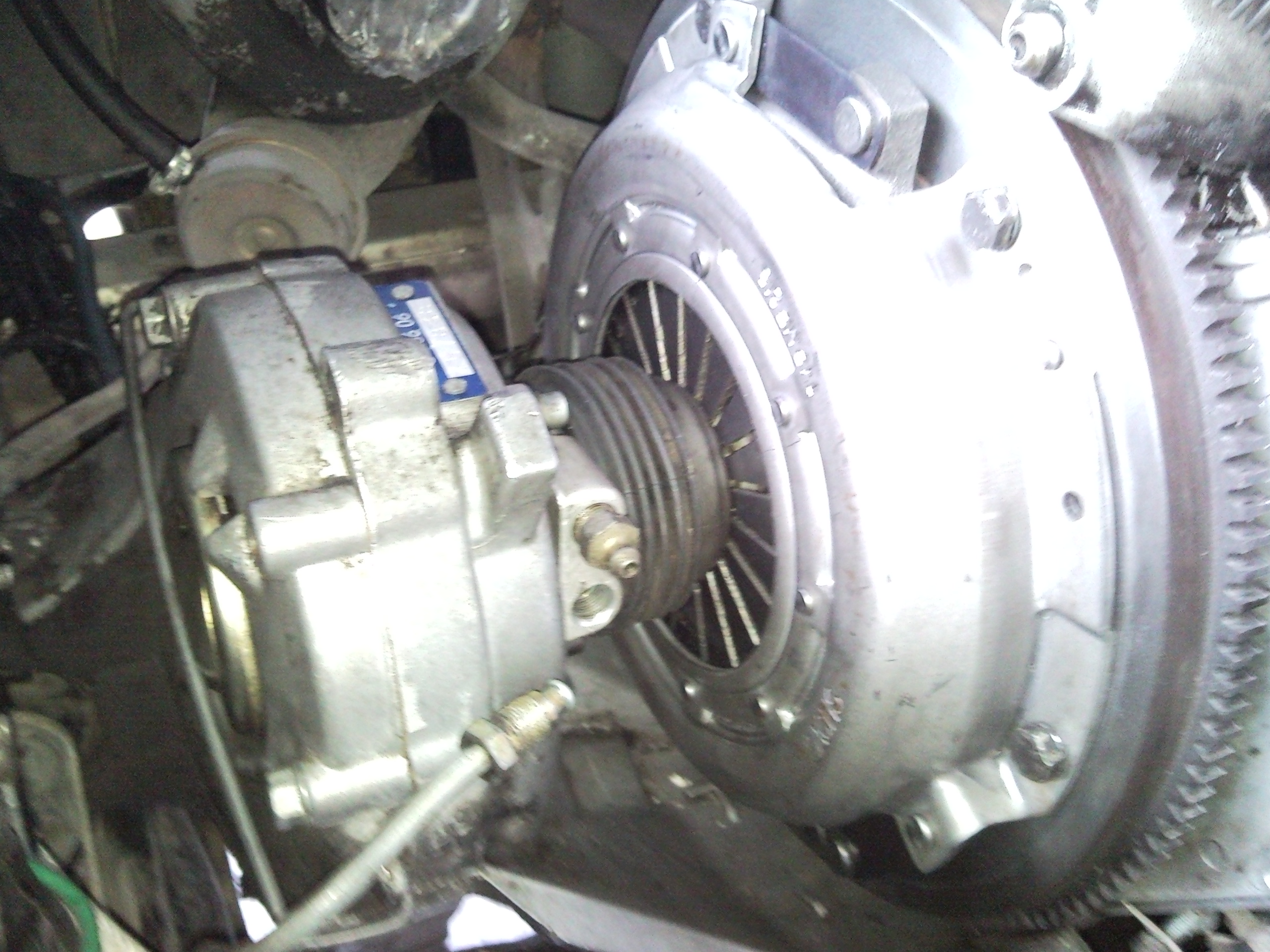

En el siguiente paso estaba la madre del cordero, meter en el escaso y justo espacio que queda: bombín esclavo, plato y embrague.
Para comprimir en diafragma nos inventamos una palanca que función a la primera, comprimiéndolo lo suficiente como para meter el útil que me había fabricado con un alambre acerado de 5 mm. de grosor con una espacie de asa al final para luego poder ser retirado.
Una vez todo unido, encajó a la primera. Se apretaron los 6 tornillos del plato que lo llevó a su sitio, luego los 3 allen del bombín esclavo y con poco de palanca encajar poco a poco el eje primario en su sitio.
Lo último purgar el bombín: se seja el depósito lleno y el putgador abierto un ratito. La gravedad y un buen soplido por la boca del depósito haces el resto. Luego dos o tres suelta....aprieta...suelta....aprieta....hasta que el pedal del embrague coje vida otra vez. Esta vez mucho más arriba de lo habitual.
Una vez todo montado y asentado, se procedió a instalar todo lo que se había quitado: motor de arranque, tuberías de admisión, juntas, tubos de vacío, ....y capó del motor.
Ahora toca la prueba de fuego: arancar y ver que todo funciona correctamente. ¡¡¡¡Funciona!!!! nada de tirones ni retemblores, el embrague va suave suave y sin ruidos.
Sólo nos asustó un extraño y rotundo ruido de uno o dos taqués que no se ha ido hasta que lo he rodado un poco. Es el efecto de tenerlo sin usar una temporada. Menudo susto al principio, pensabamos que habíamos ejado algo mal o suelto. Falsa alarma, menos mal.
Pues nada más de momento, eso es todo que es bastante.
Os pongo unas fotos que ilustran algo de lo que he contado.
