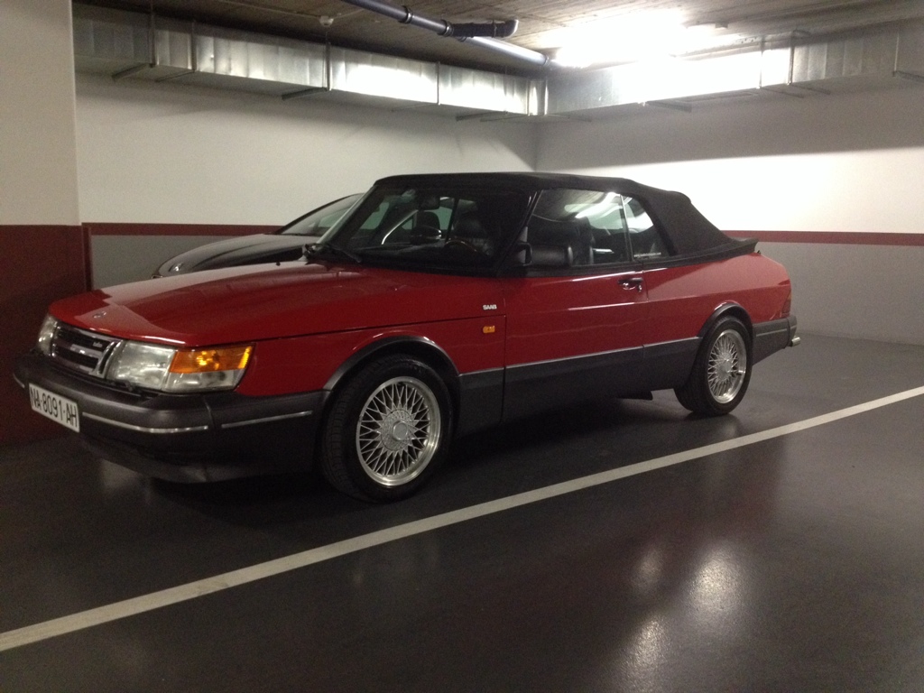

Yo la llevo en el cabrio hace 7 años [FACE WITH STUCK-OUT TONGUE AND WINKING EYE]

Deja al pobre cabrio del club que más tarde salió de la cadena pero que más kms tiene.... Efectivamente es casi un coche de desguace ....

Bonito cabrio, Perdiguero. :wink:
