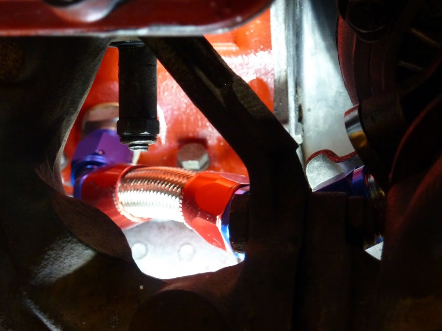

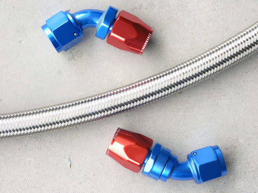

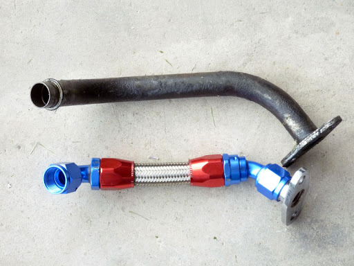

Y de paso cambio de la junta del tubo de retorno del turbo.
Si es que te lías mogollón....
Atiende
Re: El 900 de JM
Esa era la última opción que barajé.
Ese tubo debería ser flexible, que suplicio!

A mí me pasó igual cambiando el turbo. Ese tubo hay que ponerlo antes de sujetar el colector y el soporte triangular del turbo
pipol
Mensajes: 2162
Ubicación: Por ahí pa'lante
Re: El 900 de JM
Mensaje por pipol »
Martín escribió:
Atiende
no veo cómo resuelves la entrada en el bloque...
Re: El 900 de JM
A presión. Si lubricas bien la tórica, ese extremo no da problemas.
A mi no se me alineaba la parte plana con el turbo. Tuve que agrandar los agujeros con la dremel, convertirlos en ojales, para que encajase bien.
No pasa nada más. El tubo tiene mayor diámetro que el orificio de drenaje del turbo
