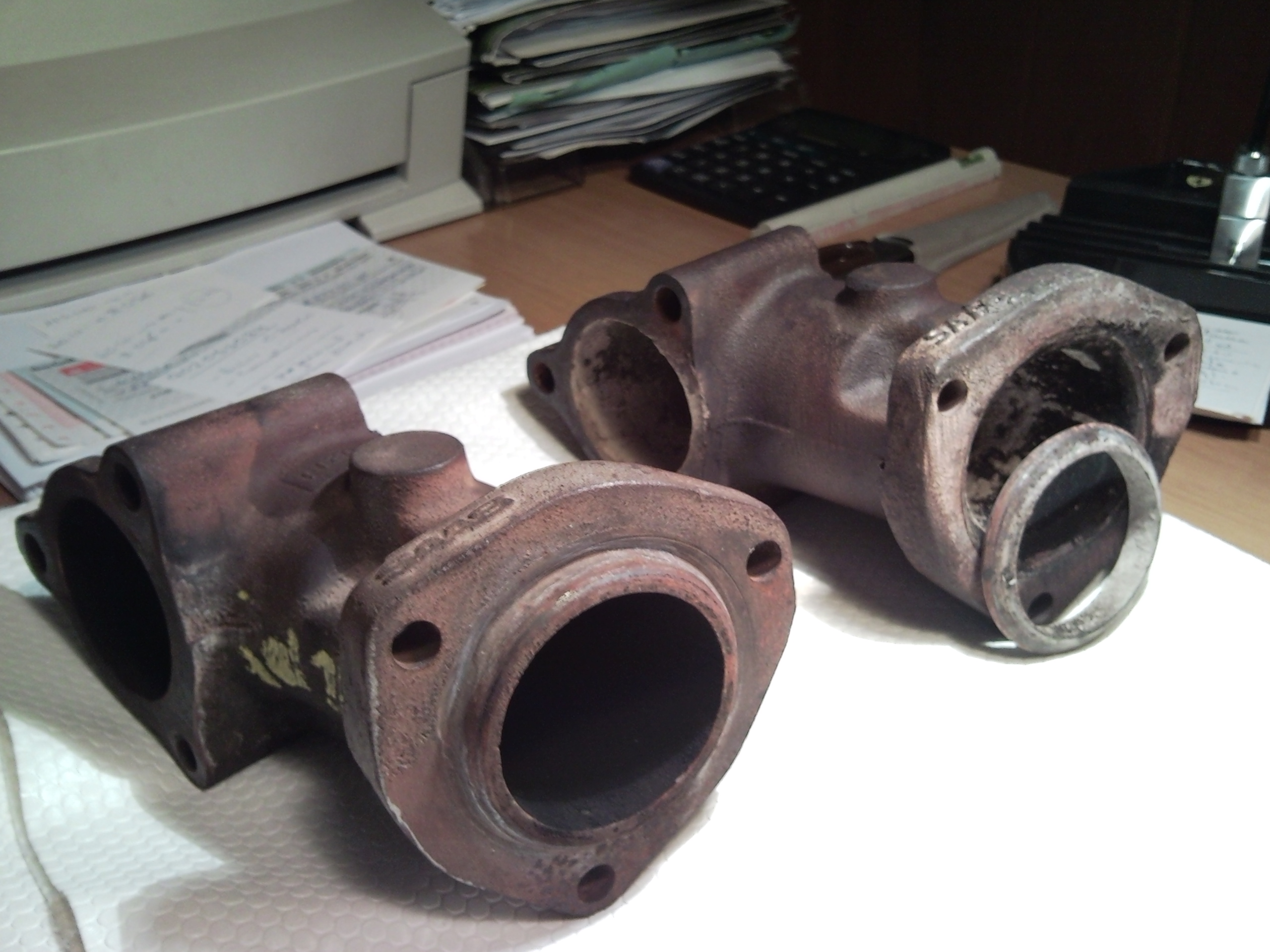

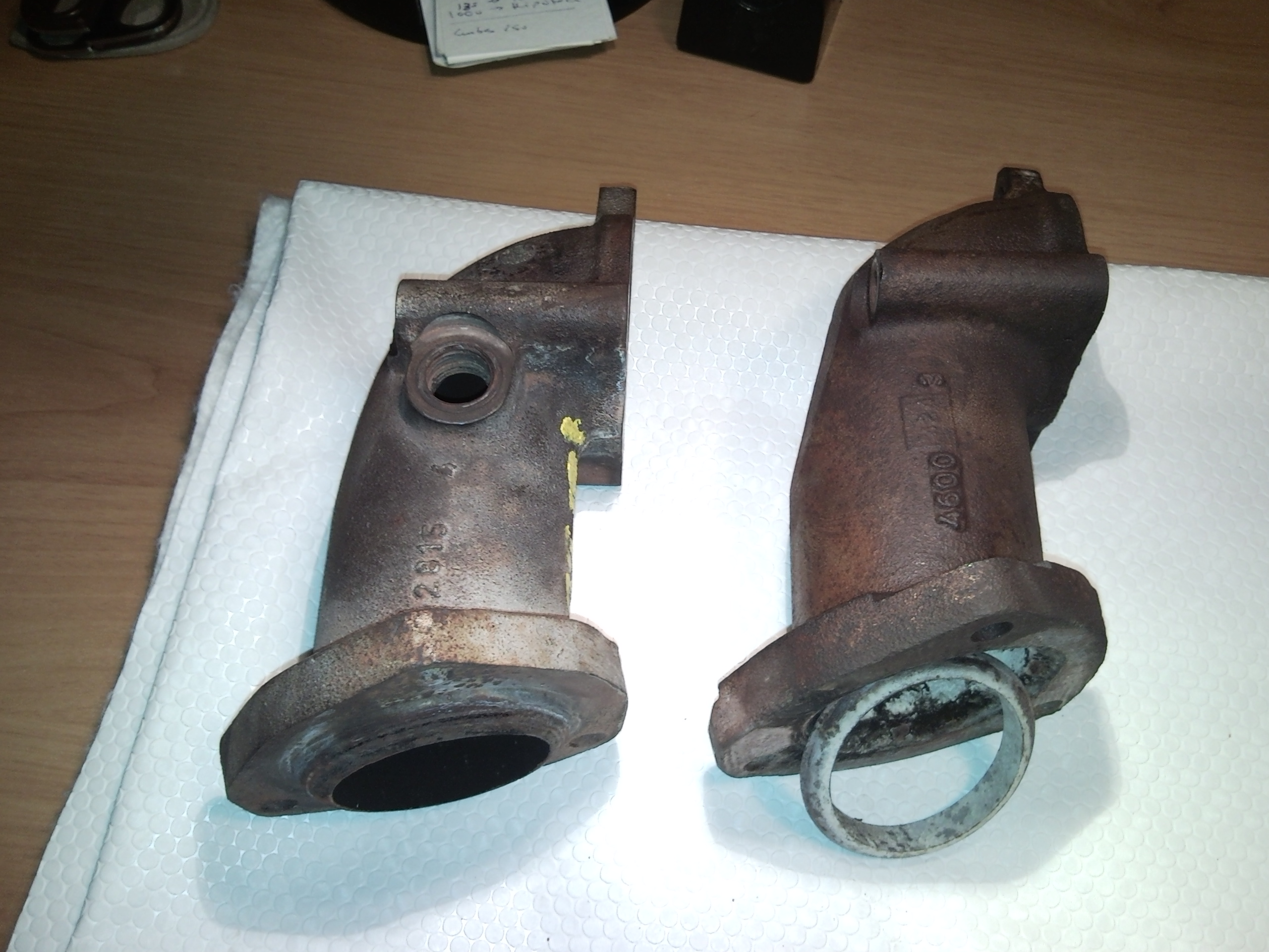

Ayer por la mañana, al darme una vuelta de desguaces, por fín encontré un 900 en un estado aceptable. Se trataba de un LPT con acabado básico, pero de motor estaba muy entero.
Algunas chuches le pude quitar, pero de lo que más ganas tenía era el codo que sale del turbo y donde engancha en tubo de escape.
En el zamburrio tenía hecho un feo apaño con una enorme arandela y unos largísimos tornillos para sujetar el escape a la rótula del codo, cuya arandela estaba desgastadísima y hacía que fugara gases y ruidos si no se apretaba a menudo.
Al quitarla, después de pelearme un ratito con los espárragos oxidados y casi soldados, salío la pieza entera y pude darme cuenta enseguida que la de aquel 900 del desguace era distinta.
Os pongo unas fotos para que veáis y comparéis. La antigua la rebaba es hacia dentro para alojar la arandela que suena cuando se afloja y la del LPT es hacia afuera con bastante grosor para que escastre perfectamente la boca del tubo de escape.
La faena es que en el codo "nuevo" quedó un agujero que pienso que sería de la sonda lambda y que se llevó el que pasó por el coche antes que yo. Tendré que taparlo con un tornillo que compraré mañana y procederé a montarlo. Menos mal que los espárragos de mi 900 salieron perectos y no hubo bajas.

Lo de tu 900 no es un apaño, es otro tipo de junta de escape anterior al que lleva el codo que has cogido del desguace.
Funcionalmente son idénticos.
Ahora que los tienes desmontados habrás visto lo restrictivos que son por dentro, con un diámetro ridículo y lleno de obstáculos. El tornillo que pongas que sea lo más pequeño posible. Que tape justo el agujero y punto.
Y si pudieses comerte algo de pared o pulirlo por dentro sería lo mejor. Yo lo he intentado pero entre que es hierro fundido y que no hay espacio no hay manera.
Si me lo hubieses dicho te regalaba una, tengo un par por la cueva. Son buenos pisapapeles.
Otra cosa menos por solucionar.

Car: ya sé que en mi 900 venía ese codo que es el que montarían en los modelos de aquellos años.
A lo de apaño me refería a los tornillos + tuercas a modo de arandelas para que hicieran presión.
La arandela "bailaba" en la hendidura a poco que se aflojasen los tornillos, y el ruido era bastante molesto.
Cuando lo tenga montado os pondré una foto por aquello del antes/después.
Gracias por el ofrecimiento, Car. Por 6 euros que me pidieron, no compensa enviar esta pesada pieza de hierraco fundido.
Ojito como se te caiga en el pié.

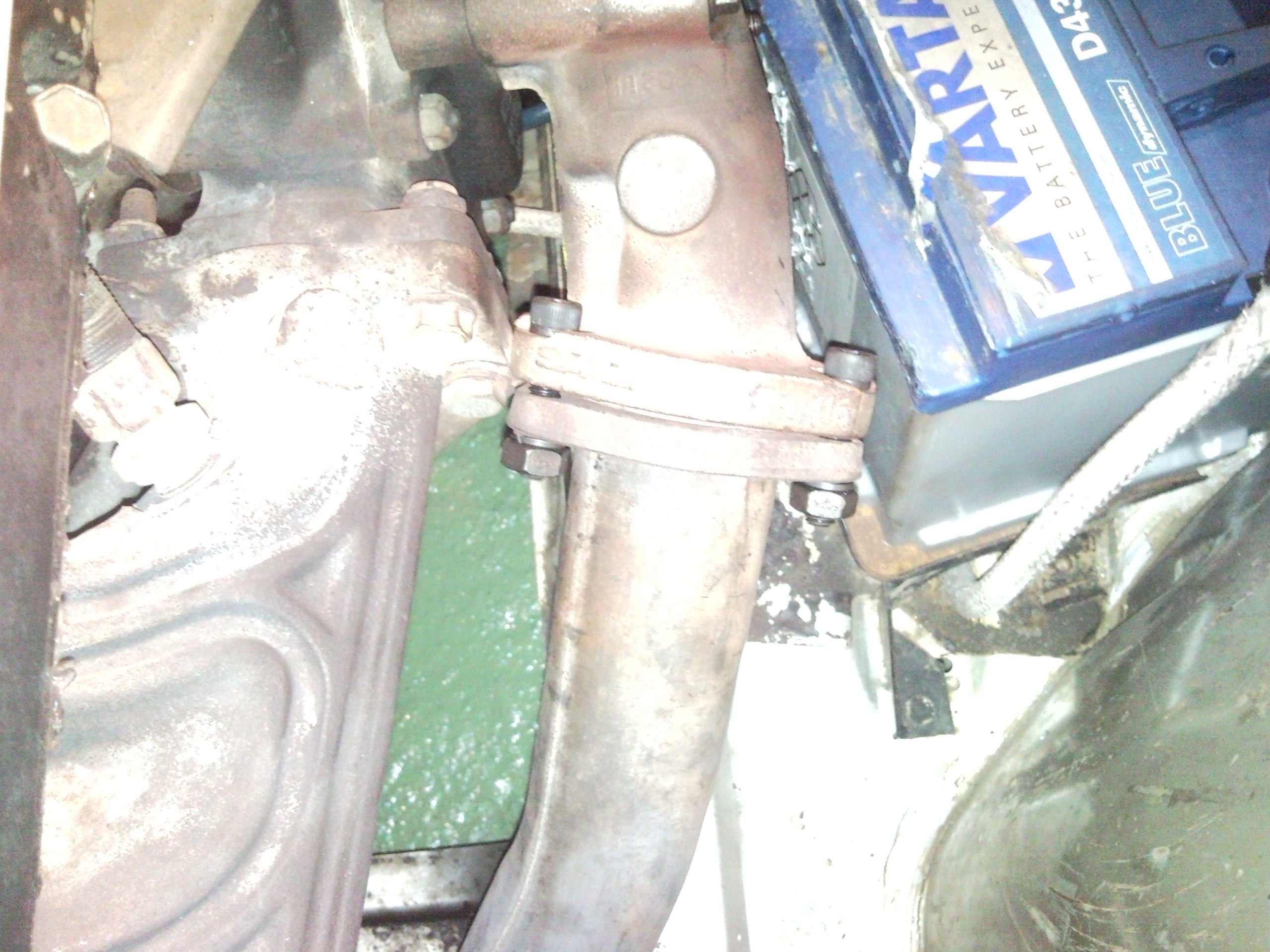

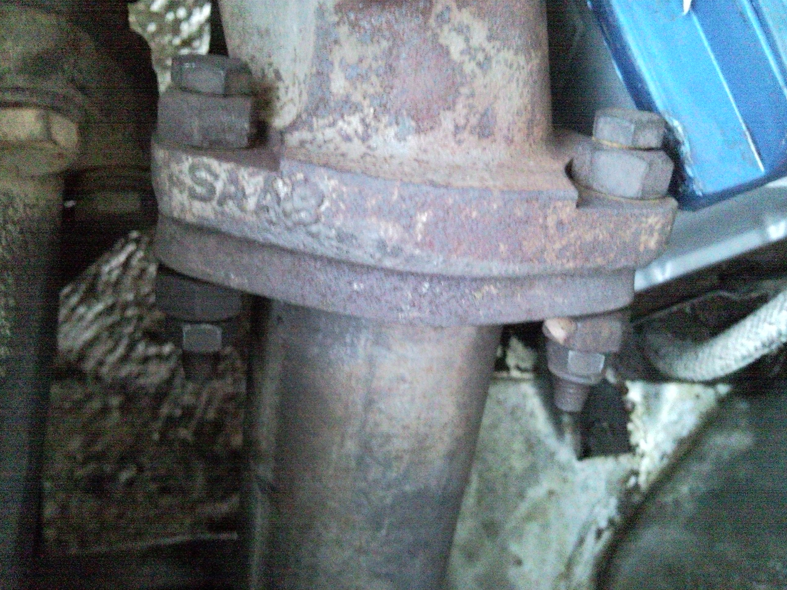

Por cierto, os pongo una foto de como dejé la rótula del colector de escape con los nuevos tornillos y codo.
Nada de fugas y/o ruidos.
