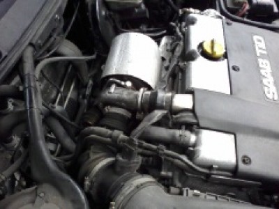

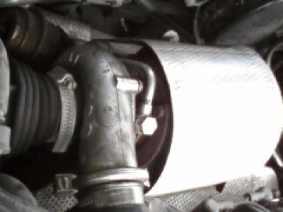

Fotos hechas. Joder, hasta hoy no había visto el turbo. Pensaba que iba oculto. Torpe soy , por dios.

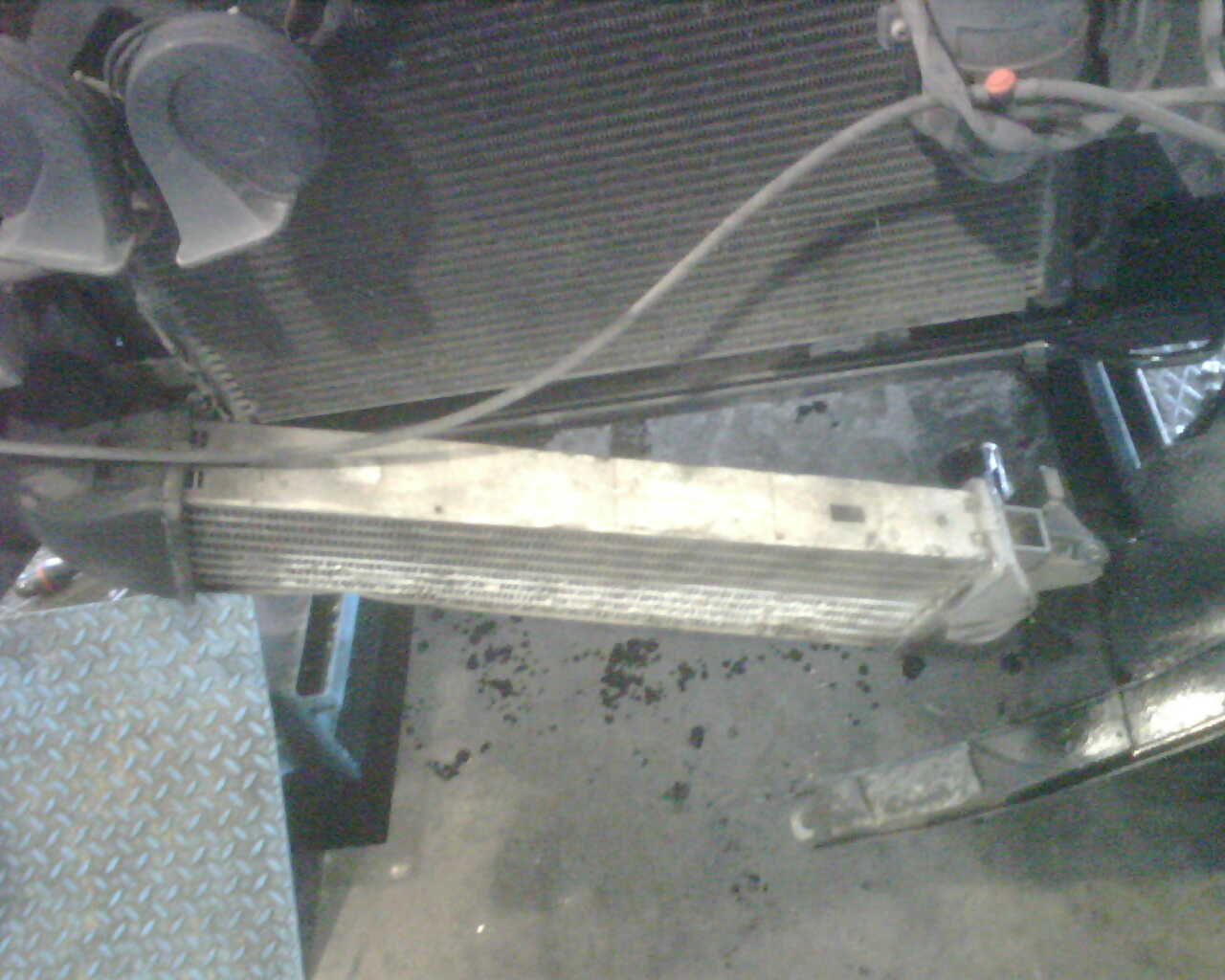

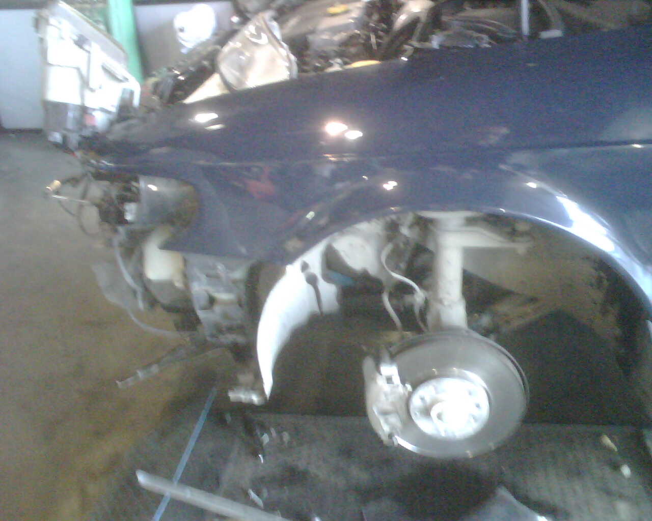

Bien un interculer de desguace para empezar, porque el mio estaba roto, os acordais que atropelle un jabalí? volviendo de Cofrentes, ronpiose también la sonda del termómetro del sid, paragolpes, etc,.
El intercooler sufrió un golpe fuerte a consecuencia de lo cual no circulaba bien el aire a presion del turbo (pero no se veía nada,y además estaba en su sitio, solo que una ligera fisura descubierta hoy al desmontarlo, ha determinado el origen de la averia, puesprovocaba una incorrecta acción de soplado además salió medio kilo de porqueria del colector de admisión y egr, ver fotos iniciales, el turbo soltando aceite por trabajar mal, el check encendido por supuesto, causa: aceite en la admisión, primer paso: cambiar cambiar los tubitos de goma finitos, de vacio, detectada la averia del interculer, cambiarlo. Mi amigo ayudante, dice que a circular, a ver si se limpia un poquito el catalizador, pero mañana volvermos al ataque o lo vaciamos o lo cambiamos :wink:

Al final ¿sólo ha sido el intercooler? ¿ya no te hace falta cambiar el turbo? si eso entonces bien, supongo que más barato.

Me he expresado mal. No es que no supiera donde estaba el turbo, es que pensaba que iba entero oculto. Pero bueno, soy un melón, ta claro.

No, No, de momento, ahora luego veremos, seguimos observando si sopla bien y no pierde. Pero espero que solo sea eso :wink:
