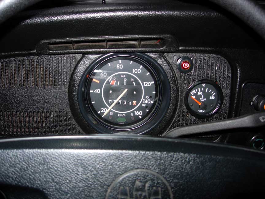

Hoy le he puesto un termómetro de aceite al escarabajo de un amigo... en un coche refrigerado por agua es la única manera de saber si todo va bien, o una biela está a punto de arrancar el distribuidor de cuajo.

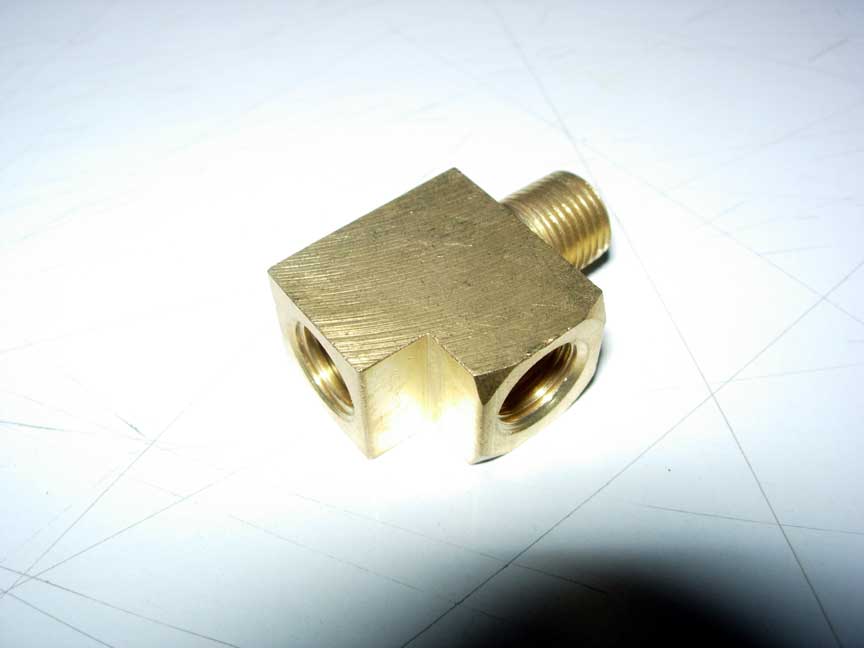

VDO tiene un adaptador que en el escarabajo se pone o bien sustituyendo a la cala o bien en el tapón del cárter o bien una T con una salida para el manocontacto del chivato de presión de aceite y otra para el termómetro.
Este último adaptador tiene la misma rosca que el presostato del manómetro de aceite del 900 preGM, de modo que ivandlf ya que tienes problemas con el que va en el carter, puedes poner este adaptador y en uno de los lados poner el presostato del manómetro de aceite y en el otro el termómetro de aceite.

Ese adaptador puede valer para salvar la distancia que se necesita para poner el bulbo de presión del 900?
Sería una solución sencilla para adaptar el bulbo de los audis sin el dichoso alargador que tanto cuesta encontrar....
Ese sistema de con la T unir sensor de temperatura y presion es el mismo que llevan los Golfs.
Si que como sistema sirve para salvar los tubos de aceite dichosos que, ademas de no dejar un buen acceso al alternador, impide roscar el bulbo de forma directa.-
Ademas la rosca VDO no es la misma que la del soporte del filtro o el reostato que dice Ruben.
No se hasta que punto seria posible comprar una T de esas, y hacerle un metrico acorde con el del reostato, me acuerdo que los mecanicos tienen utillaje para ello, y no se si perderia aceite.-
Es un problema.-
Es un problema.-
No es tan fácil. Esas roscas de hidráulica son cónicas para que al apretar vayan además haciéndose herméticas, por eso no roscan hasta el tope. Por ello esas roscas han de hacerse con torno.

Las roscas de cierre cónico tipo NPT, son muy habituales en hidráulica. Creo que no habría ningún inconveniente en encontrar accesorios para poder hacer los montajes de los que estaís hablando, convirtiendo rosca "GAS" B.S.P. a rosca NPT, o roscas métricas, estás últimas menos habituales. En último caso se pueden construir adaptadores en aluminio donde podaís montar todos los transductores que queraís, en un montaje del tipo "sandwich plate" como los que utilizan para instalar refrigeradores de aceite entre el filtro y su soporte, ya que para conocer con cierta exactitud la temperatura de aceite, pienso que es necesario que haya circulación próxima al captador, y no como el captador de presión que está en una ramificación de la línea de lubricación.
