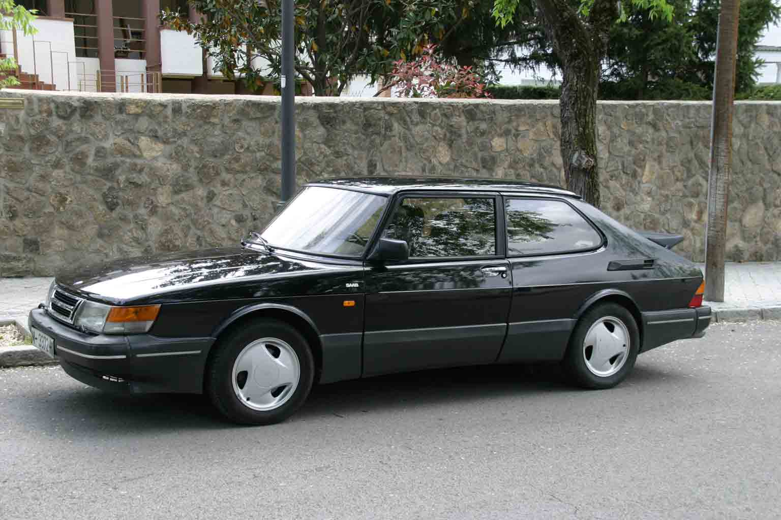

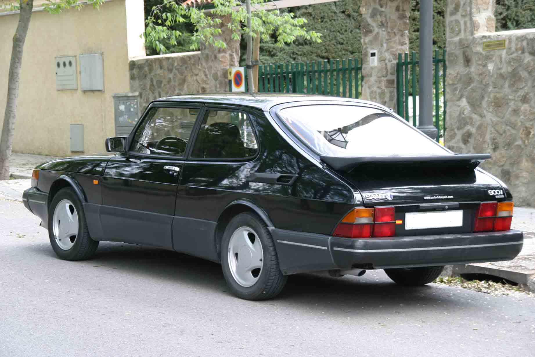

Bueno, bueno aqui hay unas fotos con los nuevos cambios, requieren fijarse un poquito.chencho escribió:c**o, NAcho, no nos dejes así, danos alguna pista.....
1.- Manetas de las puertas cromadas.
2.- Tapas de las salidas de aire traseras.
- abril-06-detras.jpg (174.43 KiB) Visto 2329 veces
- abril-06.jpg (81.24 KiB) Visto 2323 veces

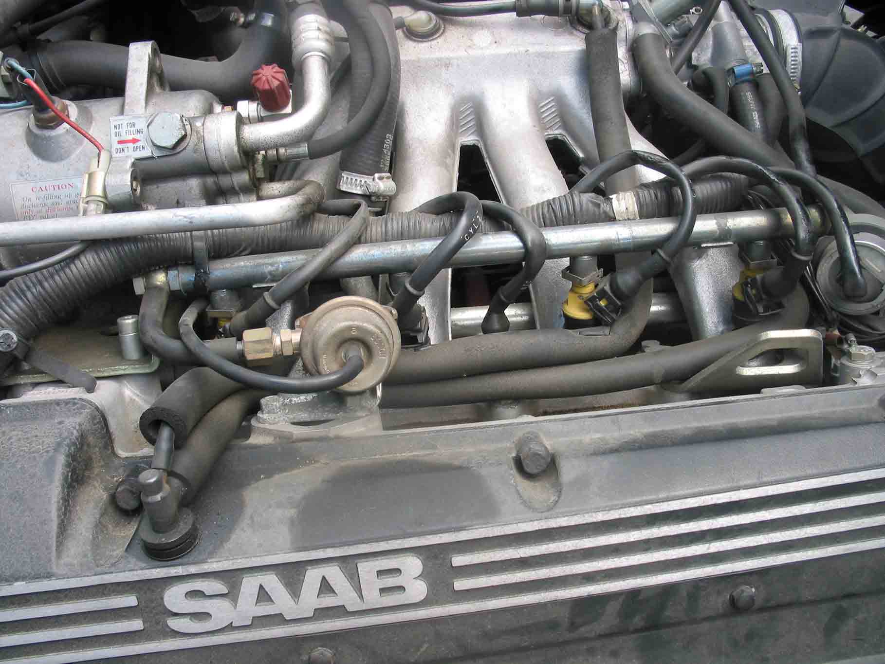

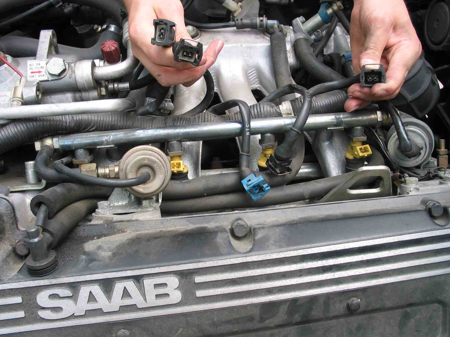

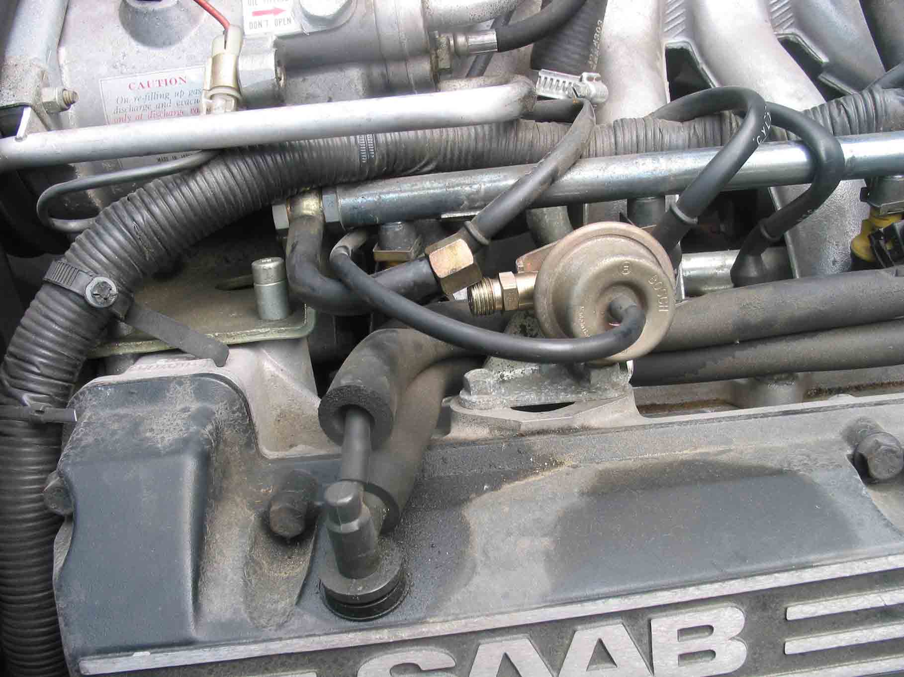

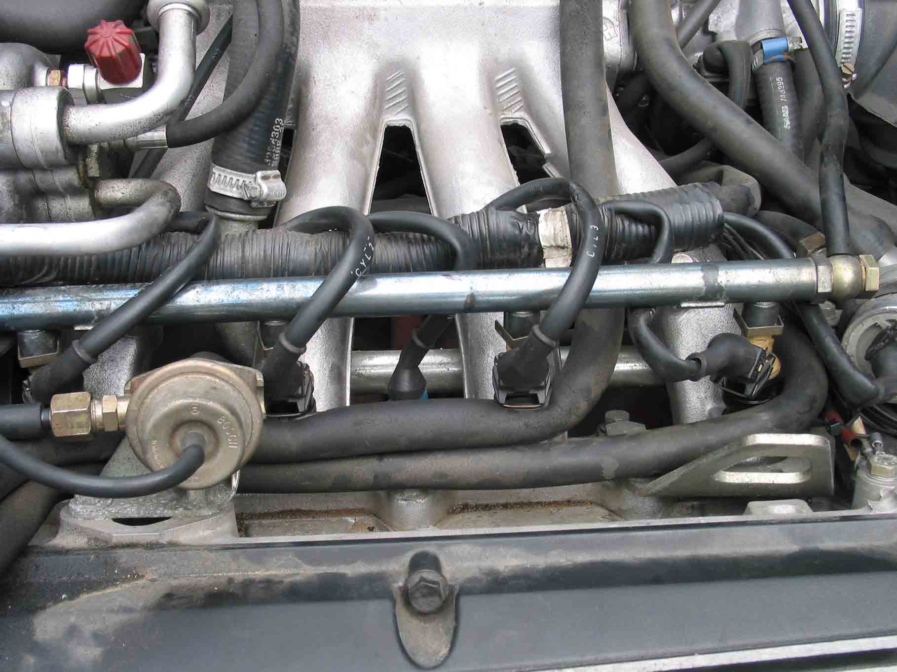

Finalmente ya hemos procedido a la mejora en la potencia, gracias a Javier por el consejo y a Luis por la "caza" del material.
Cambio de los inyectores por los que se montaban el el 2.0 turbo de 175 cv. (centralita Bosch)
Al principio me daba mucho miedo meterle mano al cualquier pieza cercana al motor, pero todo es ponerse.
Primero se desconecta la gasolina, y luego todos los conectores electricos.

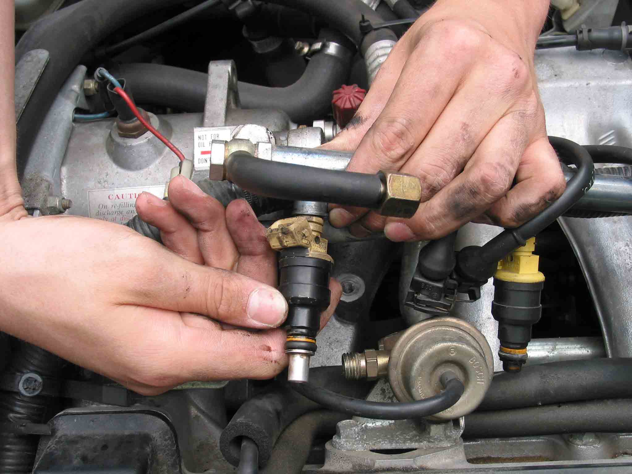

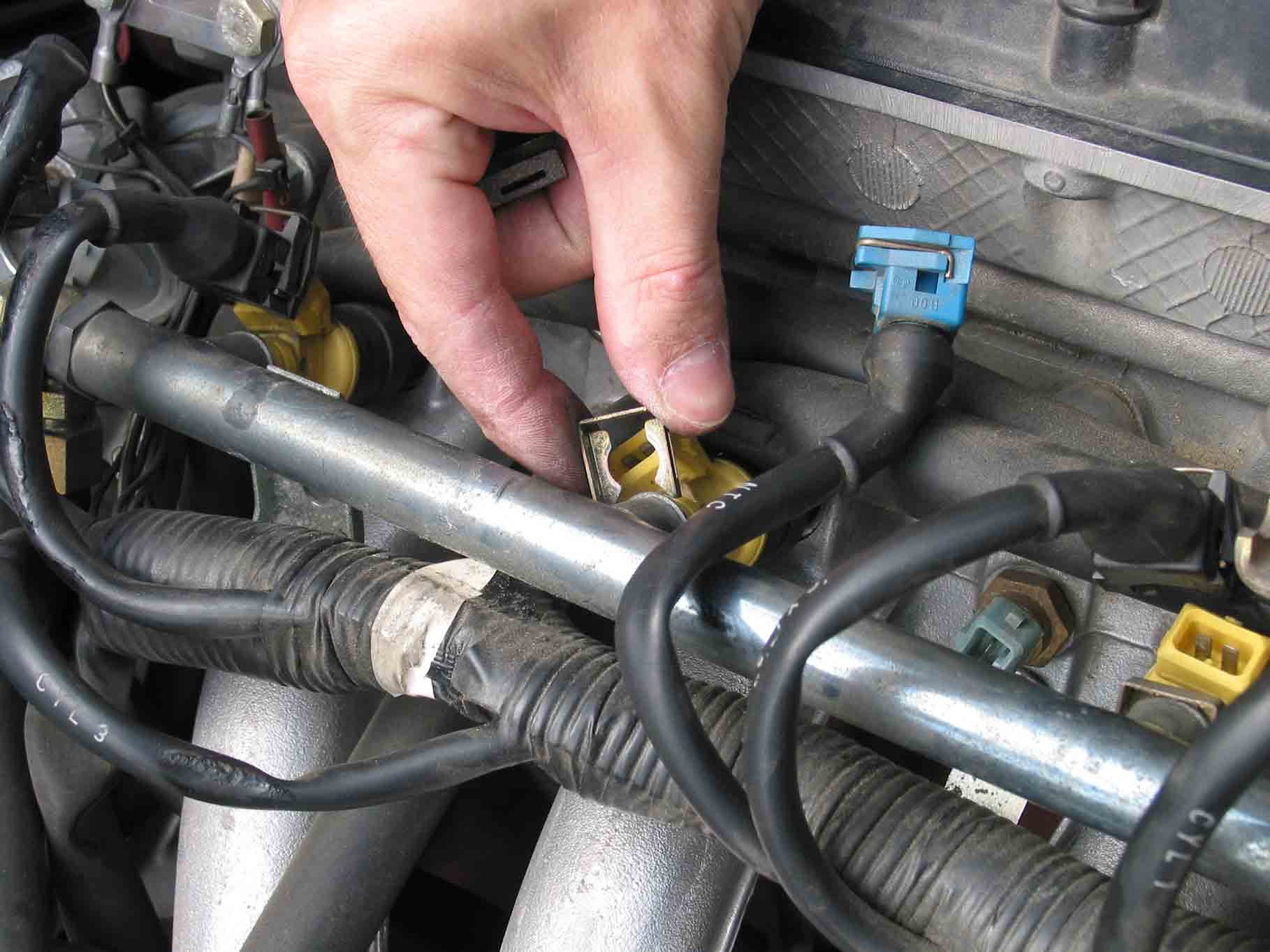

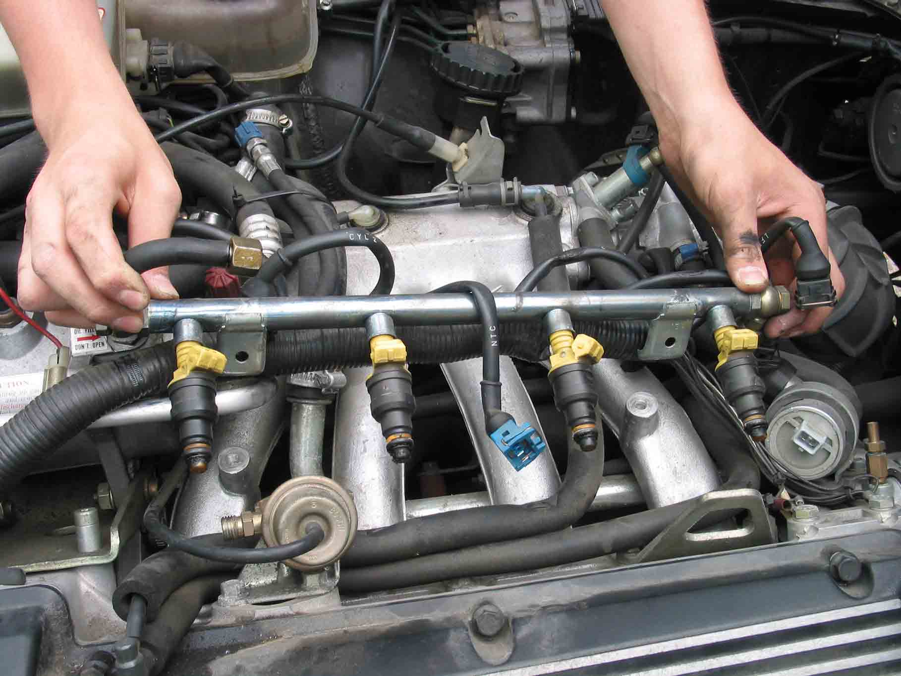

Despues se quitan unas pinzas que tiene cada inyector y luego se quitan los dos tornillos que sujetan la regleta de los inyectores, y ya se puede tirar hacia afuera de todo el conjunto.
- inyectores-fuera.jpg (99.08 KiB) Visto 2239 veces
- inyectores-pinzas.jpg (91.91 KiB) Visto 2240 veces

Ya se pueden ir cambiando unos por otros, y al final todo debe quedar como estaba, en este caso he cambiado la posición de parte del cabledo electrico, pasandolo por dedajo de la regleta ya que en la posición original tocaban con el capó.
- inyectores-al-final.jpg (94.85 KiB) Visto 2243 veces
- (98.17 KiB) Descargado 58 veces

El tubo que une el regulador de presión de la gasolina y la regleta de los inyectores es rígido y muy corto, si no lo desconectas es muy posible que al sacar los inyectores se rompa o se raje.Jambrina escribió:Yo no hice nada de eso cuando cuando cambié los míosArizon escribió:Primero se desconecta la gasolina, y luego todos los conectores electricos.¿Por qué se ha de hacer?
Los conectores eléctricos de los inyectores por NARICES tienes que desconectarlos, (ya que hay que conectarlos a los nuevos inyectores) y los dos del motor los desconecté por comodidad a la hora de sacar la regleta de los inyectores.
