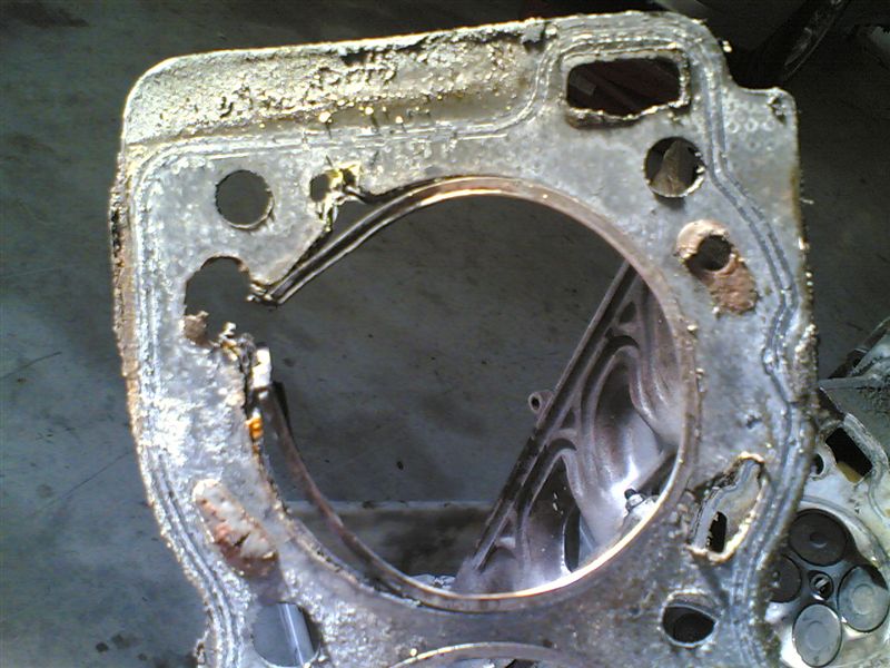

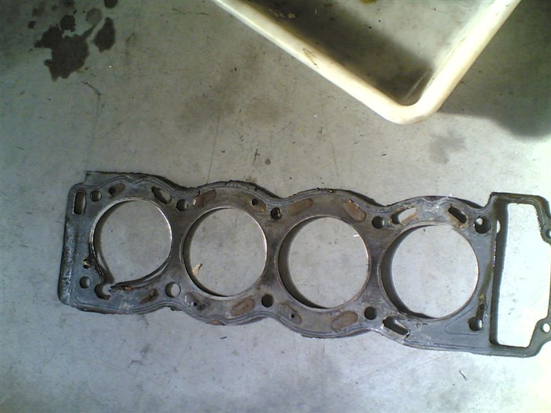

Se te ha quemado la junta de culata. Yo aprovecharía y montaría la culata de un 9000 2.3, que así respirará mejor. Es lo que hacemos en mi pueblo siempre que se nos van las culatas de los 900 T16 ... :lol:

Madré como saquemao ese cilindro 4!!!!!!!!

El conjunto caja de cambios-embrague de serie, ¿aguantarían el aumento de potencia?, o al cabo de poco quedarían como la junta de la foto. :?

Joder menudo chamuscón. Me parece que eso confirma la teoría de Grupolargo de que no fue el manguito que reventó y al quedarse sin agua se quemó la junta de culata, sino que se quemó la junta y el exceso de presión en el circuito de refrigeración hizo que el manguito saltara por los aires, con toda la parafernalia de humo blanco y demás.
