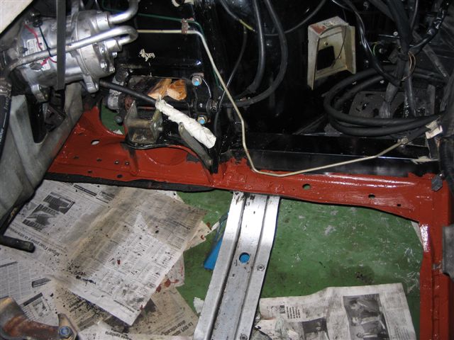

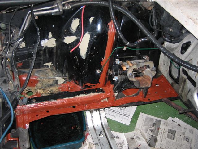

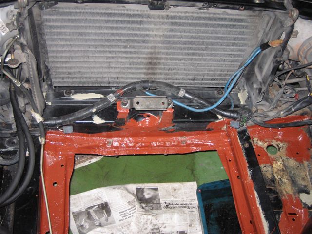

Despues de limpiar bien el hueco del motor y desengrasarlo con disolvente nitro le di una buena capa de pintura especial cortesía de Grupolargo
La verdad es que después de ver las fotos del Carlsson de The Only cogí mucha moral, el mío no tiene nada de óxido, y después del tratamiento no creo que le vuelva a salir en mucho tiempo.

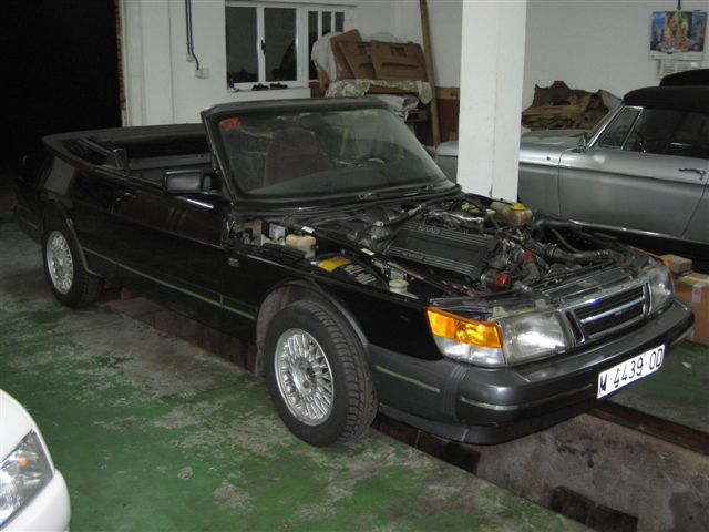

Ayer probé el coche, imaginaros, 22:00 horas, noche cerrada, un individuo circula con un coche sin capó, con el motor al aire, descapotado, sin asientos ni tapicería. Por suerte no me encontré a la Meretérita
Todo parece funcionar bien, presión de aceite, temperatura, ventiladores, no hay fugas. El único problema es que no me dará tiempo a cambiarle la capota para el viernes por lo que Mr. Marshall no estará en Navacerrada el viernes

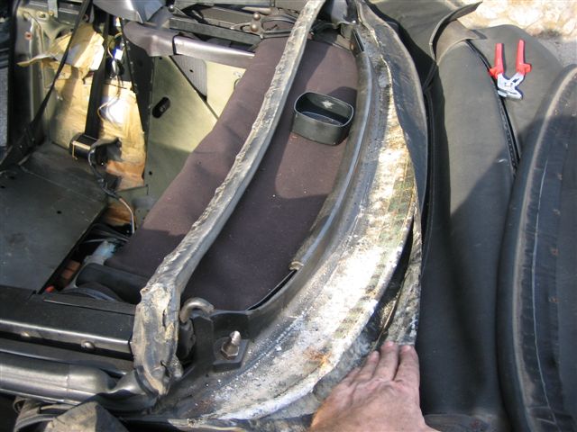

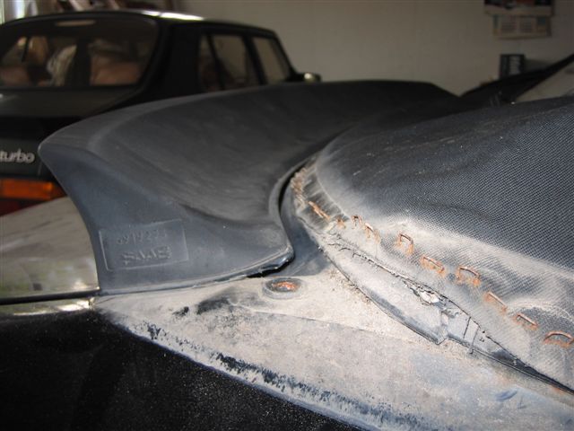

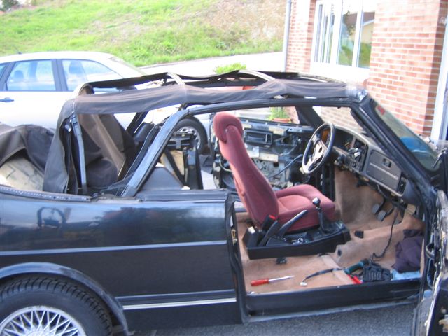

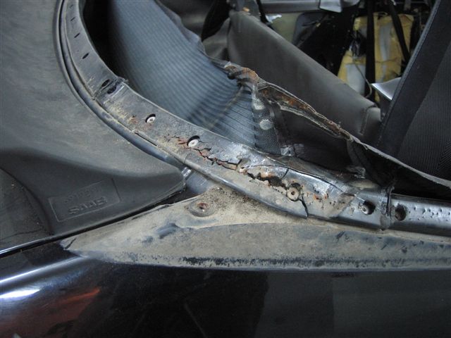

Pues ya empecé con la capota, después de varios días haciéndome el remolón y engañándome a mi mismo vencí el miedo a lo desconocido y comencé a desmontar la capota (otra cosa será montarla)
Empecé a desmontar por la parte trasera, quitando las hombreras, para empezar el tornillo del lado izquierdo, que no es un tornillo sino un almbre con una rosca al final, estaba trabado por el óxido y se rompió, luego quedé asustado de la acumulación de basura que tenía (más o menos en la linea del resto del coche) os aconsejaría que de vez en cuando levantáseis las hombreras para limpia debajo (llevan tres tornillos, uno en el maletero que es como un alambre, otro en la parte delantera que se puede quitar con la capota bajada y otro en el medio que hay que quitar con la capota subida y el tapizado interior desmontado, metiendo la mano por el hueco que hay en la chapa y por debajo de la “bolsa marsupial” en la que se recoge la capota)

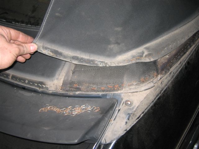

Despues de quitar el listón que queda por debajo de la luneta, justo encima del borde de la tapa del maletero, quedan a la vista las mil y un grapas que sujetan la capota, la mayor parte de ellas estaban oxidadas con lo que la capota también estaba afectada por el óxido, en este caso no es problema porque es para cambiar, pero sería bueno tomar alguna medida para proteger la capota nueva.
Primer problema grave (o no, aún no lo se), las susodichas grapas se sujetan en una pieza de plástico que va remachada al borde del hueco de la capota, y de cambiar varias veces la capota está rajada, por lo que las nuevas grapas malamente se sujetaran.
Sigo desmontando los cables y muelles que tensan el borde de la capota, ningún problema.

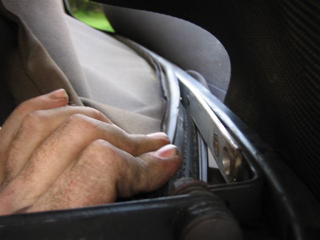

Empezamos con la parte delantera. Los tornillos que lleva por el lado interno estan todos oxidados, pero solo por la cabeza la rosca está bien, hasta ahí las buenas noticias, después de quitar el listón (de chapa) que sujetaban los tornillos veo otro llistón (de plástico) con otras mil grapas y todas podridas, otra pieza para sujetar las grapas rota por tramos y por fin una mezcla de tela, cola de contacto, pintura y óxido de aluminio que se desprende al separar la capota, cantidades ingentes de polvillo llegaron a todos lados, y la correspondiente sesión de aspiradora.
Parecía que ya estaba todo, pero no, resulta que también va sujeta a los travesaños intermedios mediante unas fundas que llevan unos listones de aluminio pero que solo se pueden quitar desmontando el forro interno de la capota. Más tornillos en la parte delantera, otro listón de chapa pegado con cola de contactos, más tornillos en el travesaño trasero y otro listón de plástico. Después de soltar todo eso el forro interno sigue sin salir, sus muertos y todo el santoral bajaron en fila india. El forro va cosido a unas guías de plástico que se abrazan a unos listones de aluminio que van atornillados al travesaño y al otro listón que va por arriba y sujeta la capota.
Desde luego conozco entretenimiento mejores para un domingo por la tarde.
