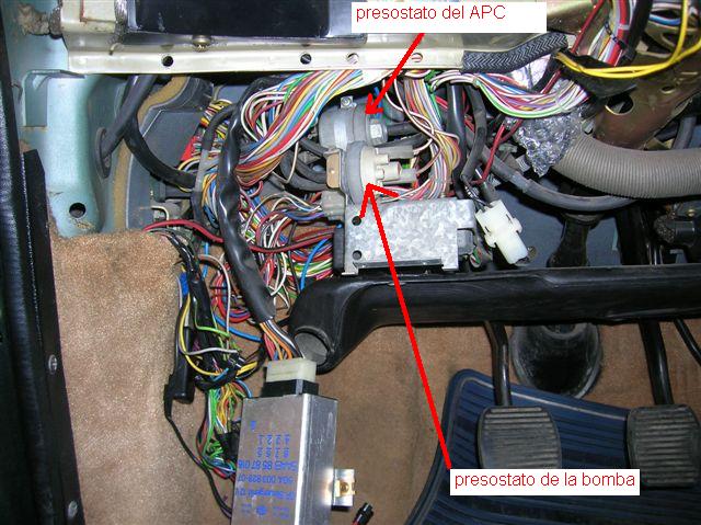

Efectivamente lleva dos sistemas de segurdad, el que marco en la foto como "presostato del APC" manda una señal continua de la presión de soplado a la centralita del APC para regular la presión de soplado en función de las rpm, y del sensor de picado. El que marco como "presostato de la bomba" realmente es un contacto que corta la alimentación eléctrica a la bomba de combustible si la presión de sobrealimentación sobrepasa el límite de seguridad. Cuando se activa éste último te puedes llevar un buen susto porque el motor se para de golpe.

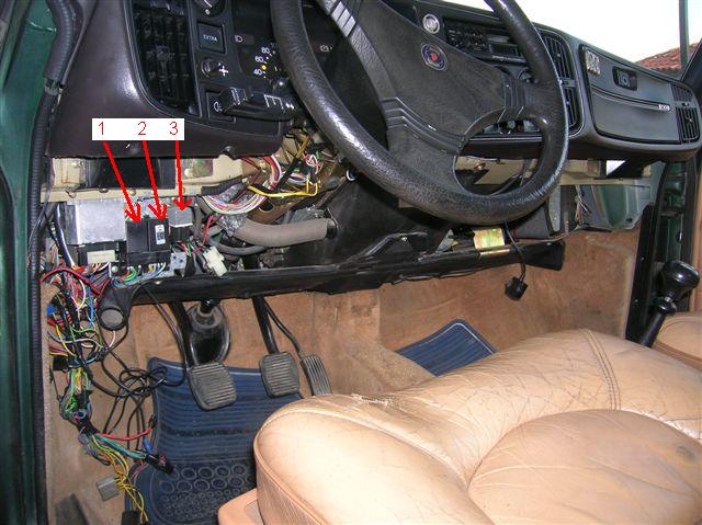

- El "tomate" está detrás de la pastilla de intermitencia 1, el relé de los limpias 2 y del relé del cruise 3.
