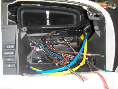

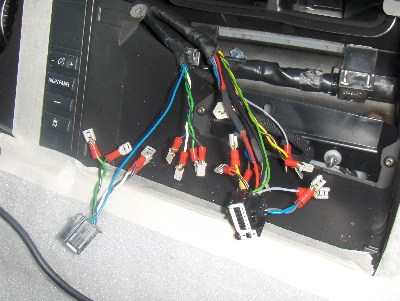

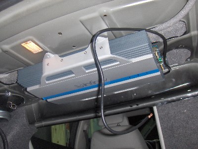

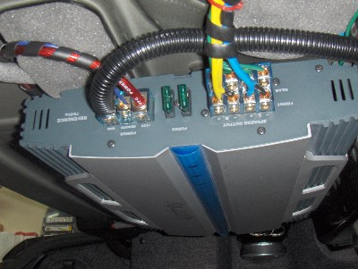

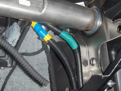

soy nuevo en el foro, y aunque solo lo he mirado por encima (tengo mucho que leer), ojalá hubiera encontrado esta página antes, cuanta sabiduría!. Soy flamante propietario de un 93 SS 150cv TID del 2007, y desde que lo adquirí, me di cuenta del equipo de audio que venia, tras valorar distintas posibilidades (decentes a partir de 1500€) opté por subirme a Andorra, comprar todo lo necesario y desmontar el coche durante una semanita y montarmelo yo. El resultado es bastante bueno, aunque creo que mejorable, pero tiempo al tiempo... me cableé desde el radioCD hasta el maletero donde metí una etapa Infinity 7541, delante un kit de 3 vías separadas Infinity reference y detrás unos Pioneer 6x9, con todo el cableado de sección más generosa ( a ver si pongo fotos del proceso...) y me falta por meter un sub en el lateral del maletero (me da por litros sin comerse demasiado)... vamos que de lo que tenía de serie, está a años luz...

Tú llevas equipo audio Bosé que es un gran desconocido para mí, estaría bien que tuvieras fotos del proceso de conversión con fotos de conexionados internos, etc para conocerlo. Ayidaría a 3as personas a meterle mano ya que todos esperaban la panacea con el cambio de Clarion a Bosé y creo que no fue así...

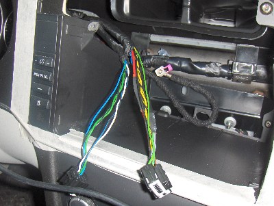

Otra cosa es que nos expliques qué tipo de señal cogiste; si es mediante salida RCA de la radio o tomaste la señal de salida de altavoces y la convertiste a RCA y cómo/desde dónde controlas los distintos altavoces.

lo de las fotos, las iré preparando y te las mando. Lo bueno del equipo es que lee MP3, la toma que tiene para externo, mete ruido, por lo menos en mi caso.
Como también me gusta destripar (lo he hecho en todos los coches que he tenido), hice varias pruebas y los conversores no me convencian, por lo que busque una etapa que permite entrada de alta.

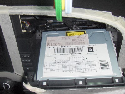

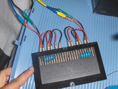

la cajita de la foto 2305 es el filtro de los 3 vias delanteras, lo que pasa es que ahí está solamente pinchadas las entradas, faltan los cables que van a los altavoces.
Creo que no tengo señal RCA, el esquema lo he sacado de la leyenda de la fuente, que como no sé si te la mande, te mando un mail con esa parte ampliada.
Las fotos que has puesto están bien.

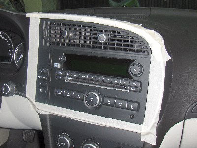

finalmente quedaron los altavoces como vienen diseñados de la casa (que está bastante bien), los graves en las puertas y medios y agudos en el salpicadero. Luego queda el hueco del altavoz central, que de momento no lo utilizo. Creo que te mandé alguna foto, si no, dímelo y hago alguna.

Y tras ver precios y resultados en la propia saab (la primera ampliación de 70 a 150 w, creo que era unos 800€, y tras escuchar un modelo con ese equipamiento, pensé que no lo valía, y el paso de 150 a 300w, sin navegador eran otros 800 € adicionales, pero de ese no había ninguno para escuchar, si le metias el navegador, se iba de madre) opté por buscarme un buen precio para equipos de buena gama y montarmelo yo (las fotos que aparecen), de esta manera dispongo de más de 700w por menos de 800€.
