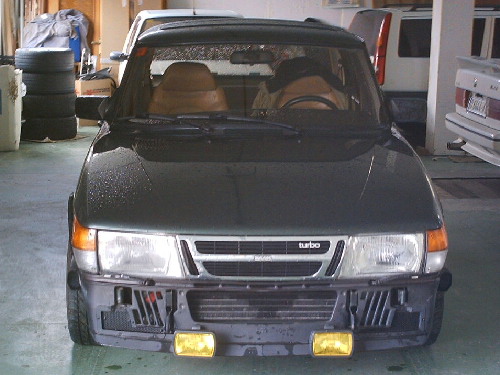

Bueno...pues ayer pasé la ITV del daisy... a la segunda.
El miércoles fui a la ITV con el coche y el juego de ruedas original para que viesen el bombeo de las llantas originales por si había algún problema con ellas... Todo perfecto excepto los faros antiniebla "no están en una posición reglamentaria, deben estar como máximo a 400 mm del borde exterior de la carrocería" Les digo que están montados en los soportes originales del coche para ellos...pero nada... a cambairlos.
Desmonté el parachoques delantero y los puse más a los extremos pero no mucho para dejar libre refrigeración al intercooler y al radiador de aceite, a 380 mm del exterior.
Volví a pasar la ITV y me dicen " es que están justo en el límite" joer pues si están justo en el límite es que están dentro de la ley... y por fin me dieron el sello y la ITV con "pasa la inspección con neumáticos equivalentes en medida 205/50-16"

Rubén escribió:El miércoles fui a la ITV con el coche y el juego de ruedas original para que viesen el bombeo de las llantas originales por si había algún problema con ellas... Todo perfecto excepto los faros antiniebla "no están en una posición reglamentaria, deben estar como máximo a 400 mm del borde exterior de la carrocería" Les digo que están montados en los soportes originales del coche para ellos...pero nada... a cambairlos.

Es verdad, no me acordaba de los dichosos 40cm de los faros de niebla, si los tuyos estaban fuera del límite, los mios...
En estos coches es un incordio, si no estorban para la refrigeración estorban para el gancho de remolcar.
Faros niebla.jpg (79.53 KiB) Visto 7748 veces
Mira que es agresivo el frontal de los pre87 sin el parachoques!!!!
Yo en el negrito puse unos elipsoidales pequeñitos atornillados en el mismo soporte del parachoques
