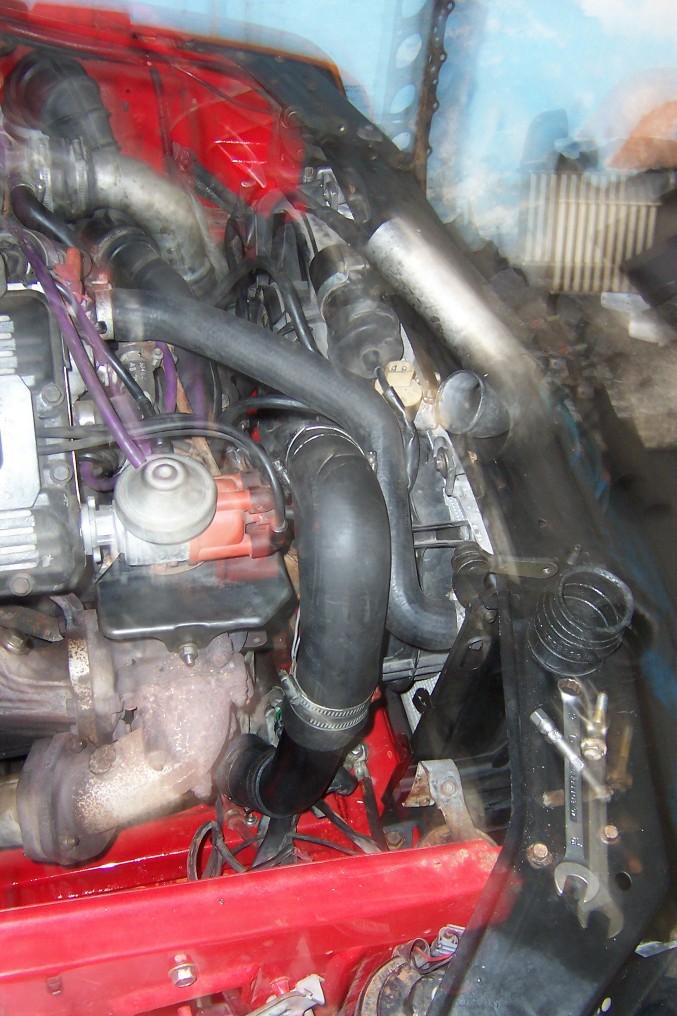

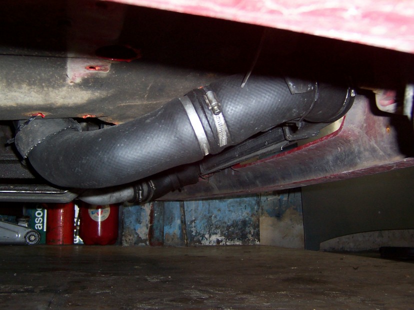

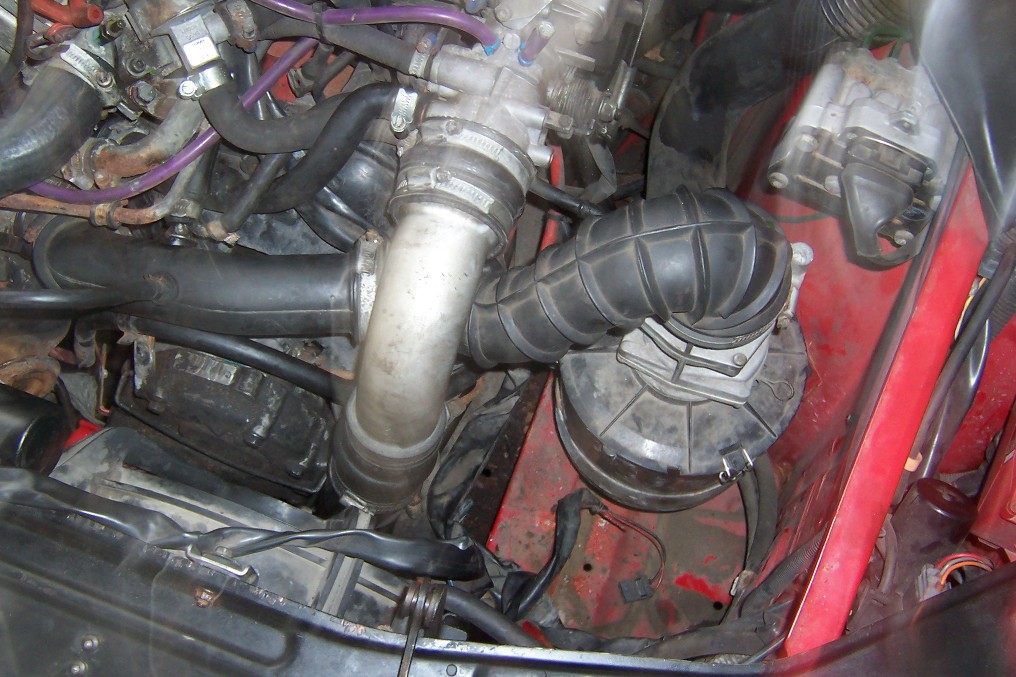

ya adelante alguna foto por aqui:
IC 1
IC 2
la instalacion es sencilla, unicamente hay que tener imaginacion para hacer todo el circuito de tuberias, pero como tengo bastantes cosas por el taller, me costo relativamente poco, y hasta ahora ha aguantado bien todo el conjunto, bridas y manguitos.

Bonito bricolage. Si pudiera girarse la caracola de admisión del turbo, y ponerla apuntado hacia abajo, sería ideal para evitar esa voltereta que da el manguito.

mira, un apunte que me llevo algun quebradero de cabeza y se me olvido comentar
el carlsson lleva el turbo Mitsubishi TE05-12B6 y la caracola de admision se puede girar pero luego no nos encajaria la valvula de descarga, en el turbo garret no hay problemas en ese aspecto.
Vi que un yankie en saabcentral se hizo un soporte para la valvula de descarga
pero bueno, tampoco queda demasiado estricta la salida hacia arriba, aparte, estoy esperando que me llegue la ultima locura nocturna de ebay, y solucionaremos todo esto.
