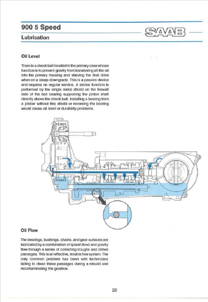

Buenas. ¿Alguién que al reparar la caja de cambios hubiera encontrado la bolita que impide el desplazamiento del aceite con inclinación pronunciada del vehículo?
