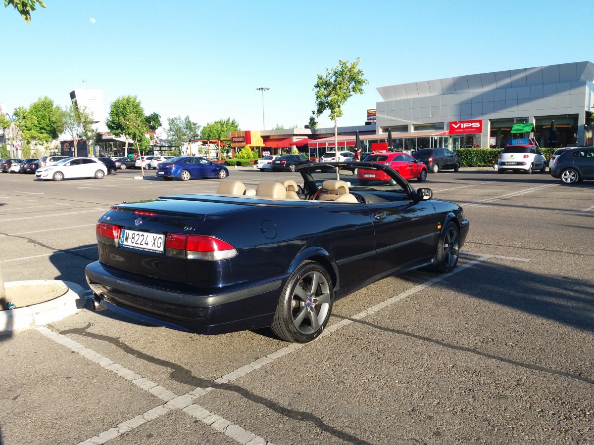

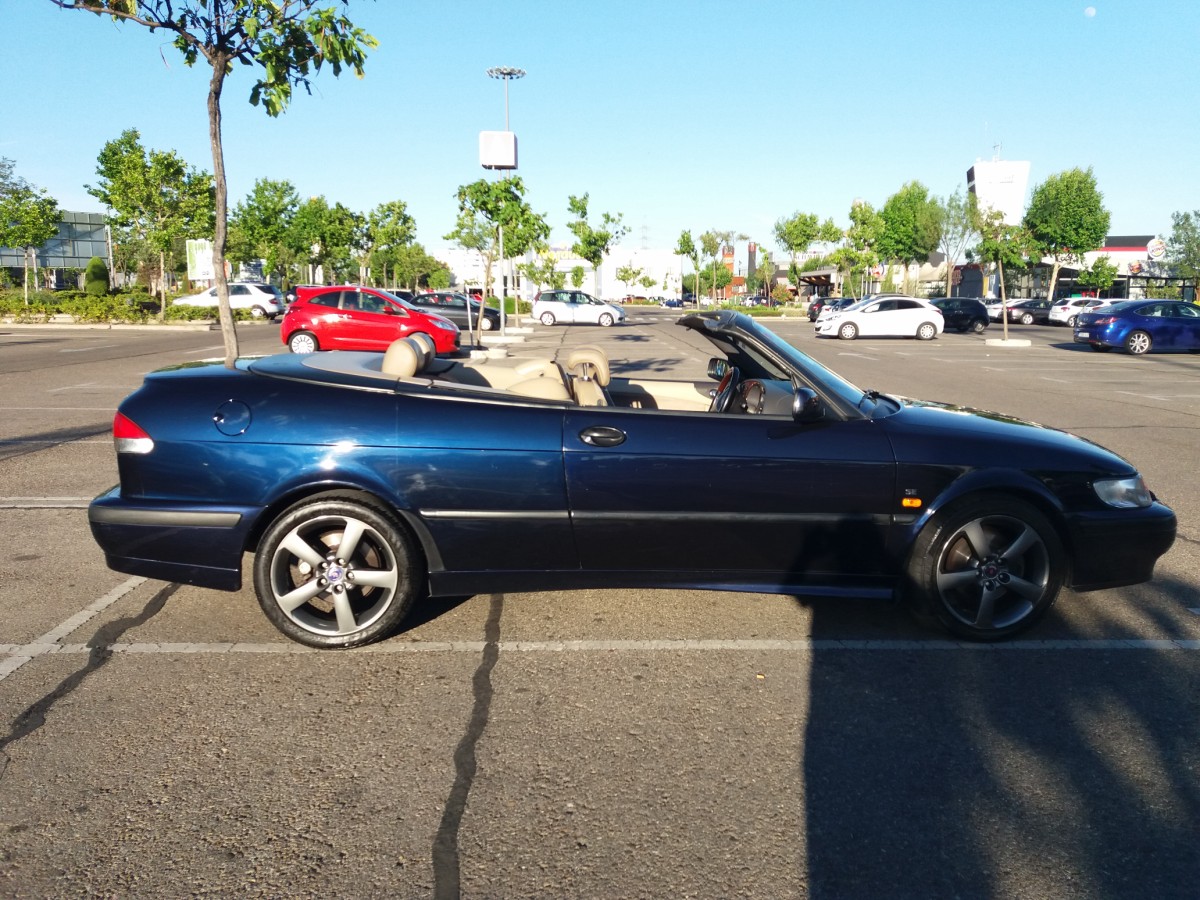

Hola, Juan:
Tengo ya olvidado el hilo de mi cabrio, pero te lo presento. He ido pasando por cada uno de los pasos que has ido dando hace ya tiempo y poco a poco. Los mismos accesorios, mismos problemas, actualizaciones y upgrades prueba/fallo que incluso me costó tener que cambiar el motor. Se me fueron los casquillos de biela de la carga extra a que fueron sometidas. Es un lobo con piel de cordero. Sólo las llantas 17 " (tengo compradas ya unas ALU36 que pondré) y el escape de 3" le delatan.
- Stage 3 by AG (260 cv.) (tengo 2 centralitas mas de recambio)
- Trionic 5 con adaptación a válvula turbo APC de T7.
- Admisión directa con filtro BSR alto caudal. Tubo de resonancia quitado.
- Escape Jetex 3" completo (mi anterior escape murió al taponarse el silencioso final)
- Muelles y amortiguadores VIGGEN (3 cm. más bajo) Para un cabrio eficaces de sobra.
- Copelas, rótulas de dirección y de tiro, tirantes de estabilizadora, brazos y trapecios y todos los silenblocks de eje delantero nuevos y reforzados. Va sobre railes.
- Caidas en ruedas traseras de 1,5 º (a base de chapitas en buje en neutamiquero de confianza quita/pon/vale)
- Estabilizadora trasera de 20 mm.
Lo llevo disfrutando así desde hace 3 años aunque lo tengo desde 2005.
Los más habituales del club lo conocen de sobra y sabe cómo se las gasta este 9-3. Una verdadera bestia. Sólo un pero. Mi base como ves es un cabrio y la rigidez por mucho que me pese, deja bastante que desear. Un diferencial autoblocante tampoco le vendría mal. sufro pérdidas de motricidad constante, sobre todo en 2ª y a veces en 3ª. En lluvia o suelo mojado es imposible hacerse con el si le exiges un poco, aunque la válvula APC del T7 regula y modula muy bien la entrada de potencia y turbo. Buen trabajo por parte de AG.
Sólo me queda pintarlo e instalar el kit aerodinámico VIGGEN/AERO que tengo desde hace tiempo. Me dá pereza porque es el coche que usa a diario mi mujer y no soportaría ver un arañazo/rozón cada vez que lo lave.
Si quieres compartir experiencias o verlo, AG tiene mi teléfono. Estoy en Madrid.
