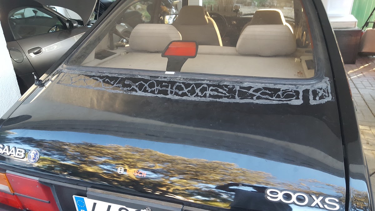

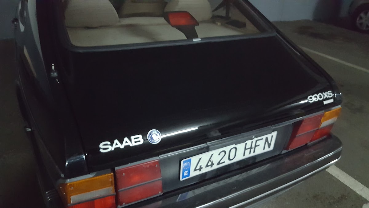

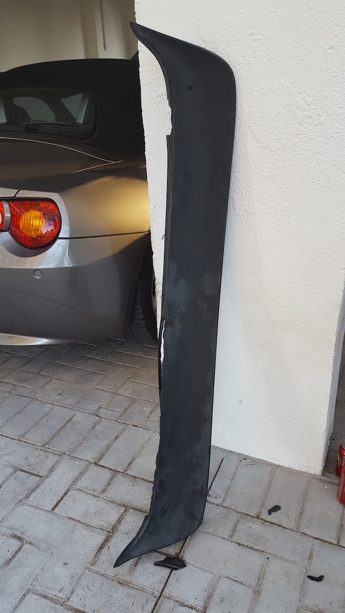

Al final me he decidido a quitarle el spoiler y volverle a su estado original; coche cómodo y estilos sin ir disfrazado de turbo. Ha sido un proceso algo complicado pero el resultado es bueno. Hablando con un amigo me dijo que el tenía de todo para quitar el spoiler; un decapador, herramientas y sitio. El sitio sí que había pero las herramientas fueron dos secadores de pelo y varias espátulas de cocina. Con trabajo pero conseguimos quitar el espoliar. La silicona estaba muy dura así que se quedó mucho y goma del spoiler (que ha quedado muy perjudicado y no creo que se pueda aprovechar para otro). Intentamos quitar la silicona pero fue imposible sin dañar la pintura.
Así que al final lo tuve que llevar a un taller de chapa y pintura de confianza (Chesan, Julián Camarillo 38, Madrid) y por 150 euros lo han dejado muy bien. Queda darle un pulido final cuando el lavado esté duro y ponerle una nueva pegatina de Bosch, por supuesto.

Que rollo el trabajo de quitar el alerón y encima partir partes de el y además pintado :?
