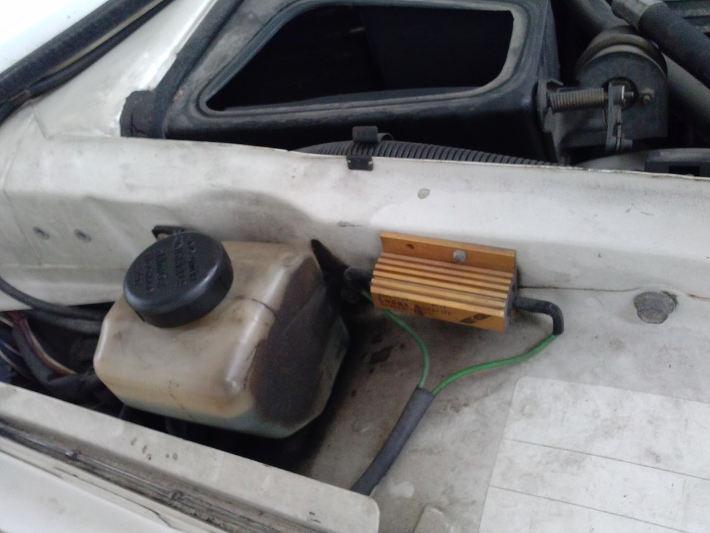

Peazo de solución la de la grapa de tubería de cobre, barata y sencilla; En el mio una no estaba puesta aunque la encontré cuando le destripé todo el interior para limpiarlo a tope, y si, se movía un poco la banqueta trasera. Ahora no encuentro los tornillos que sujetan a esta, esto me pasa por guardarlos tan bien que no se donde los puse. Voy a coger el buga pararé en la puerta del almacén que venden todo tipo de herramientas tornillos tuercas etc................ para maquinaria industrial, y me bajaré con la banqueta o asiento trasero, y que me de los del mismo ancho, paso y profundidad; Ya no me jode mas este 900 aunque lo que digo y voy a hacer sea a lo porruo

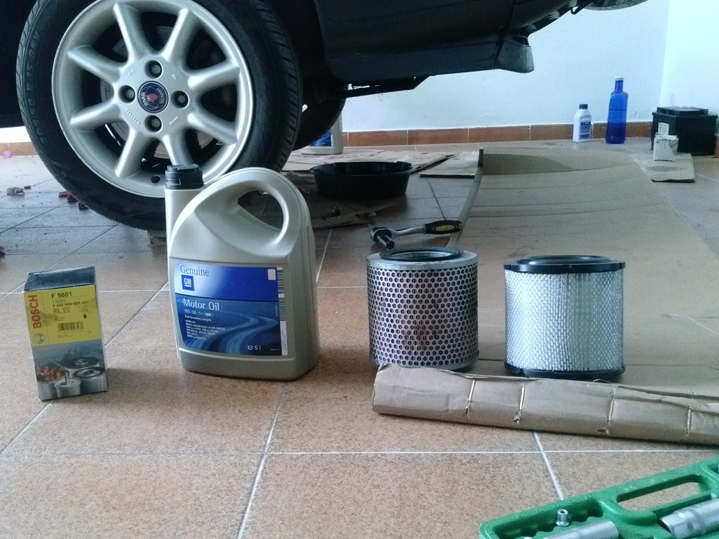

Le he puesto el 5w30 de GM que le pongo también al 9000 y todos los filtros de PFS, aire, aceite y gasolina. Me gusta dejarlo escurrir unas cuantas horas y luego enjugarle con aceite limpio.

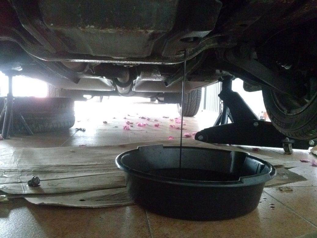

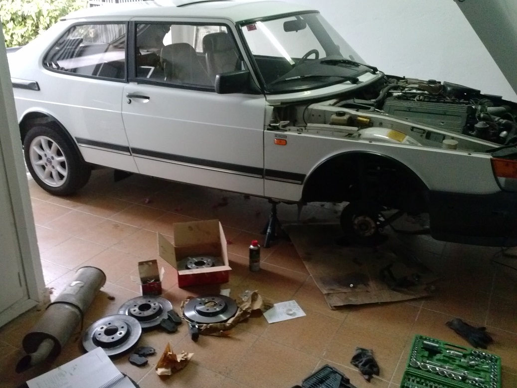

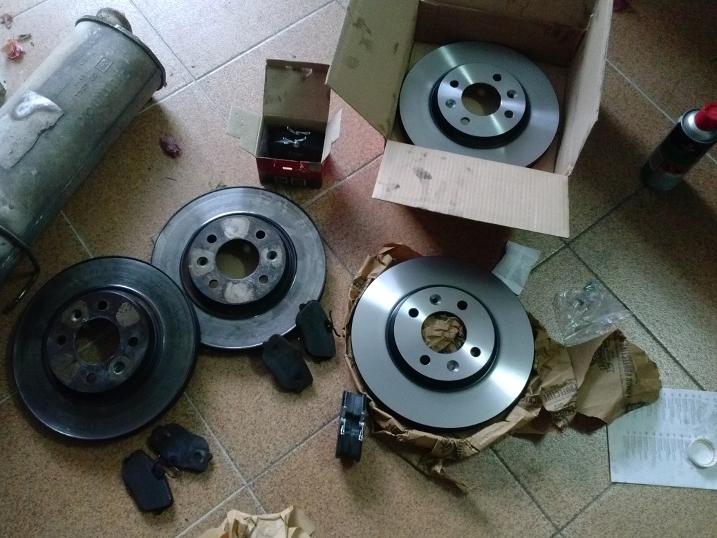

Muy cómodo y fácil el cambio de aceite y filtros en este coche, es la primera vez que lo hacía.

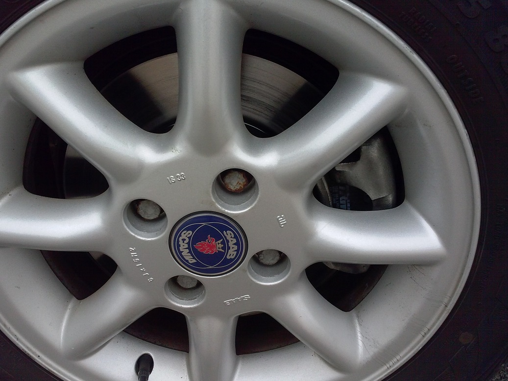

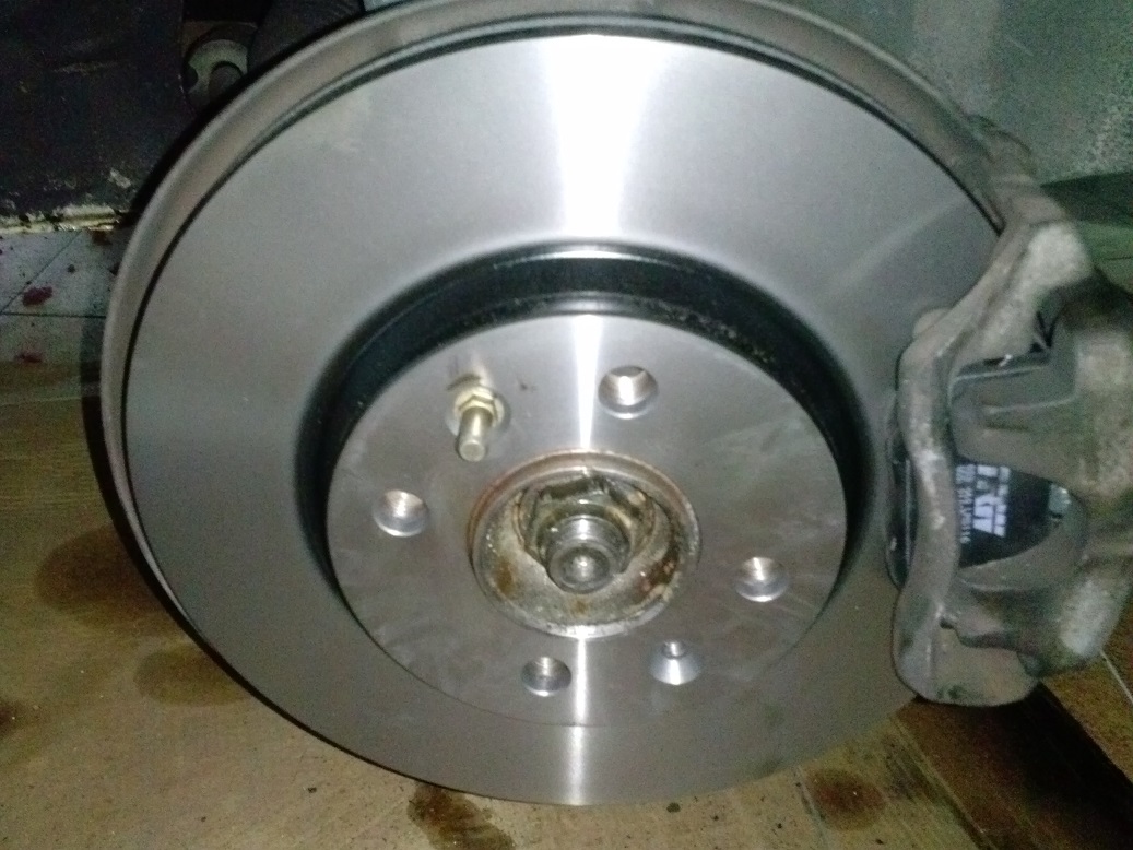

Lo entretenido vino con los discos de freno. El kit que le he puesto es un TRW, tanto discos como pastillas delanteras. Los latiguillos los he dejado por ahora pues están en buen estado, sí le he cambiado el líquido de frenos.

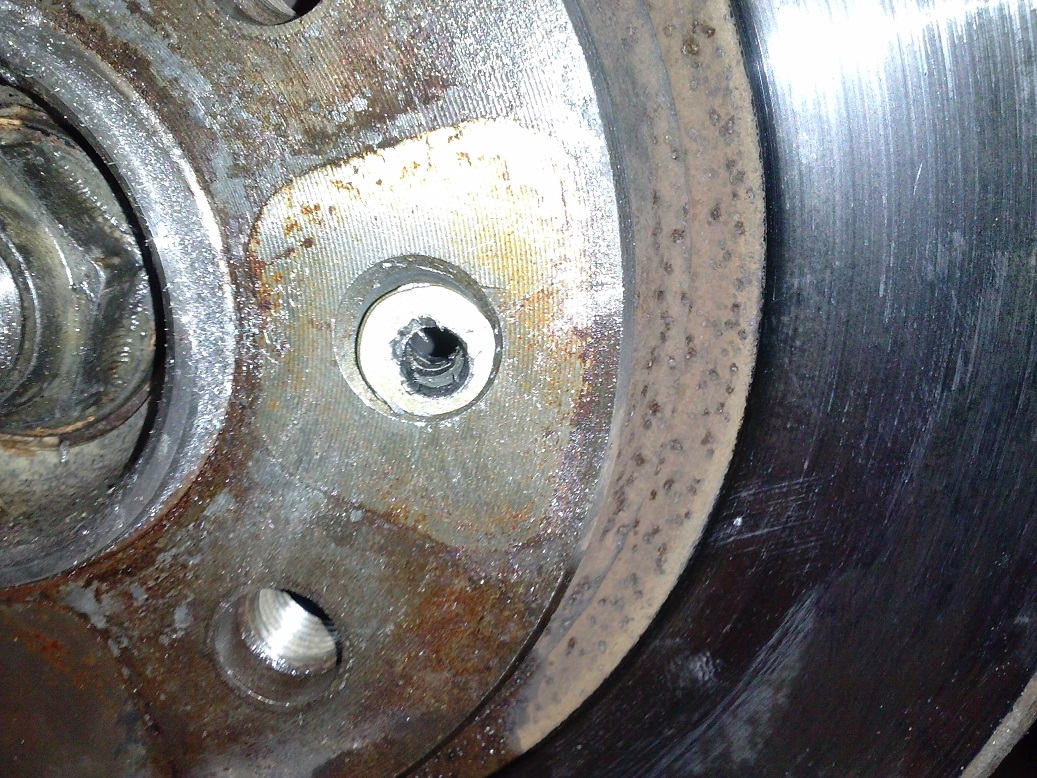

y la gracia estuvo es los dos tornillos que agarran el disco al buje. El que va con vaso de 10 sin problema, pero el de torx no había manera de sacarlo y después de darle de todas las maneras y posturas, los dos de ambas ruedas se pasaron.
No me quedó otra que ir a la ferretería a por una buena broca para metal y pasarme (de reloj) dos horas con el taladro y con cada tornillo hasta romperle la caña y conseguir sacarlo. Estuvo toda la semana siguien con el hormigueo del taladro en las manos...
Al final salió:
Al final salió:

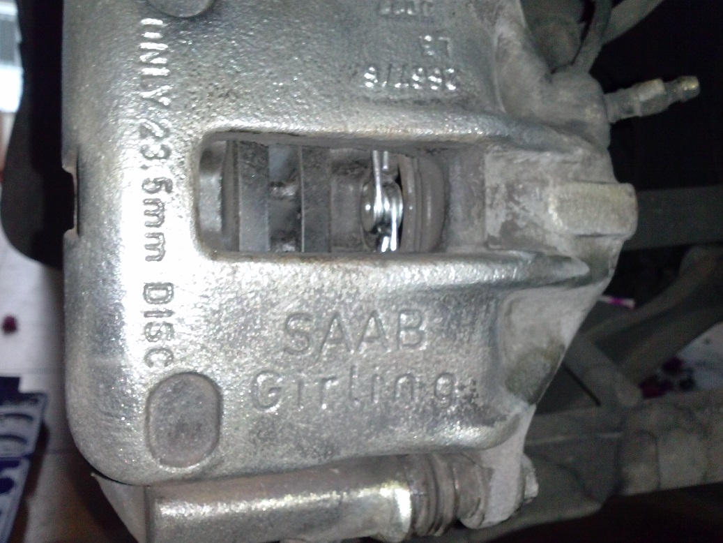

Ya aproveché para darle un lavado de cara a las pinzas y portapinzas con el taladro y un disco de alambre.
Tenían una capa de ferodo, posiblemente de los últimos 25 años.
Estuve apunto de pintarlas de negro mate, en otro coche lo hice y quedan muy bien y discretas, pero me apeteció dejarlas con su brillo normal.
Hasta se le ven las letras y números

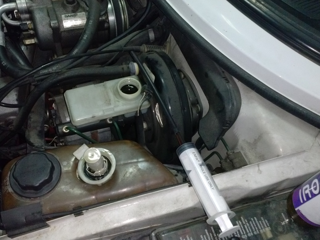

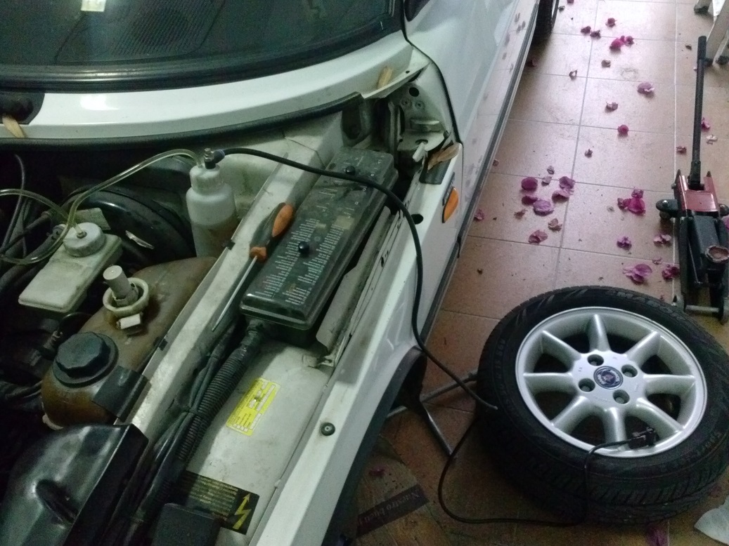

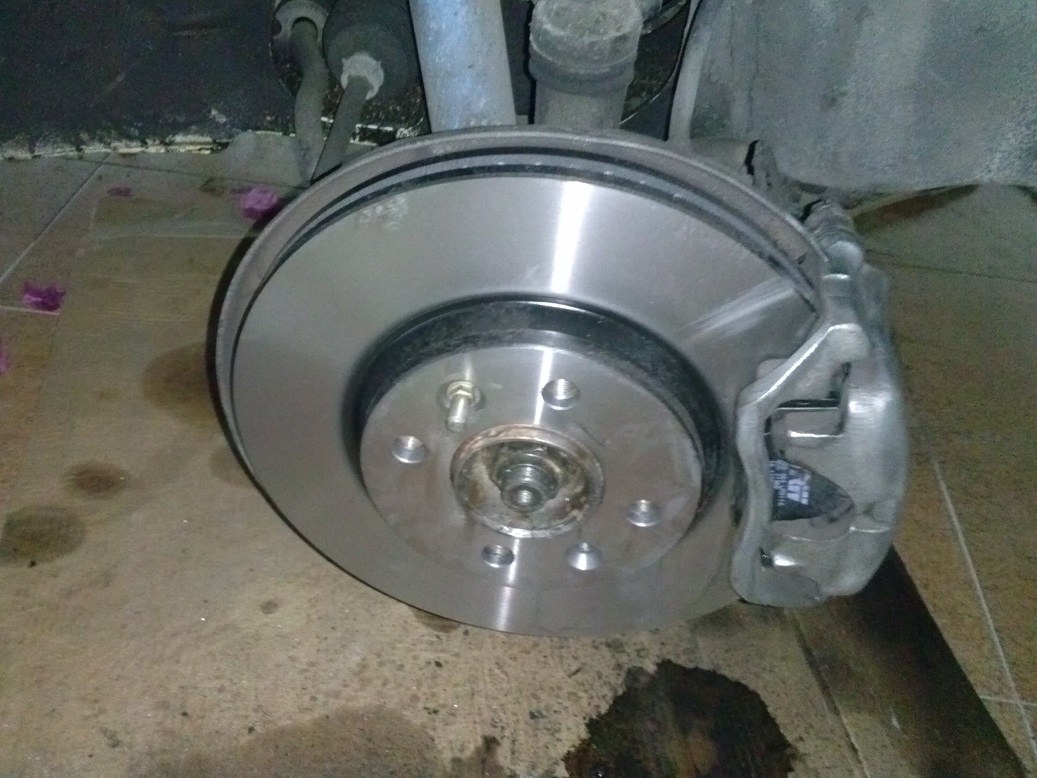

Por último sacar todo el líquido de frenos antiguo, rellenar con el nuevo y purgar. Tengo un purgardor de presión que se conecta a la rueda, lo puedes hacer sólo y muy rápido y fácil.
y el resultado final se agradece. El temblor por supuesto ha desaparecido y el coche frena de maravilla.

Ya decía yo que estabas muy callado últimamente. Pensaba que tenías abs. Ten cuidado no desaparezca ese rear decor panel
Honras con algún rito hindú a tus coches? Lo digo por los pétalos de rosas que rodean ese blanquito. Jajaja por desesperación de ultimo recurso para sacar ese tornillo? Creo que hay un útil especial para sacar esos tornillos de los discos.
Además de cepillo metálico asoma por ahí el ironX bribón

Buen trabajo Gustavo!! El tornillo del infierno ese se suele sacar con un destornillador de impacto, aderezado con WD 40 o similar. Suelen ser muy malos de sacar cuando llevan muchos años...
Ahora a disfrutar del trabajo bien hecho!!
Mintxo

los pétalos de los huevos son de una buganvilla que hay en la puerta y lo ponía todo perdido, pero ya ha pasado a mejor vida y está podada. Yo pensaba lo mismo, parecía que me estaba echando una alfombra de pétalos para darle glamour al cambio de aceite...chems escribió:Ya decía yo que estabas muy callado últimamente. Pensaba que tenías abs. Ten cuidado no desaparezca ese rear decor panel
Qué te gusta el IronX, ese bote está vacío, lo uso para recoger el líquidos de frenos purgado.
Le dí con un destornillador plano grande a modo cincel, le eché medio bote de 3 en 1 por la cabeza y por la trasera del tornillo y no hubo manera. Por su puesto ya no he puesto nada, he dejado sólo el que va con vaso de 10.Mintxo escribió:Buen trabajo Gustavo!! El tornillo del infierno ese se suele sacar con un destornillador de impacto, aderezado con WD 40 o similar. Suelen ser muy malos de sacar cuando llevan muchos años...

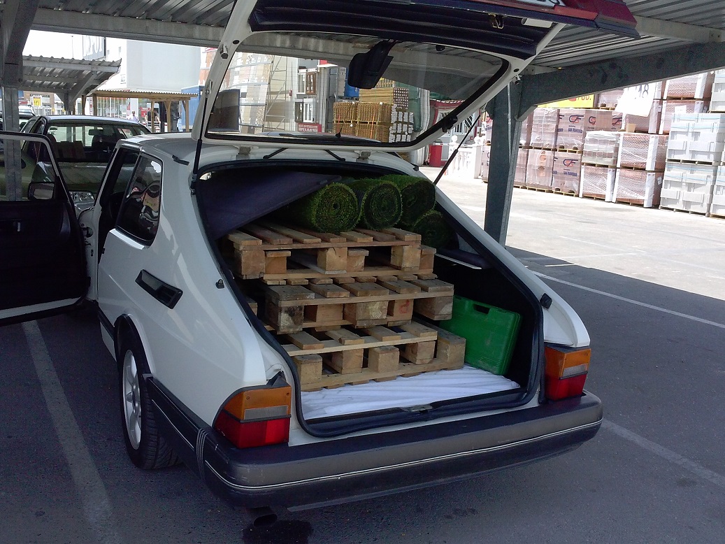

Como decía arriba lo uso a diario y haciendo algunos viajes, y entre otras cosas he podido comprobar la furgoneta que lleva dentro este 900...
Aquí donde lo veis, lleva 6 palés, y 4 rollos de césped de 8m2 cada uno

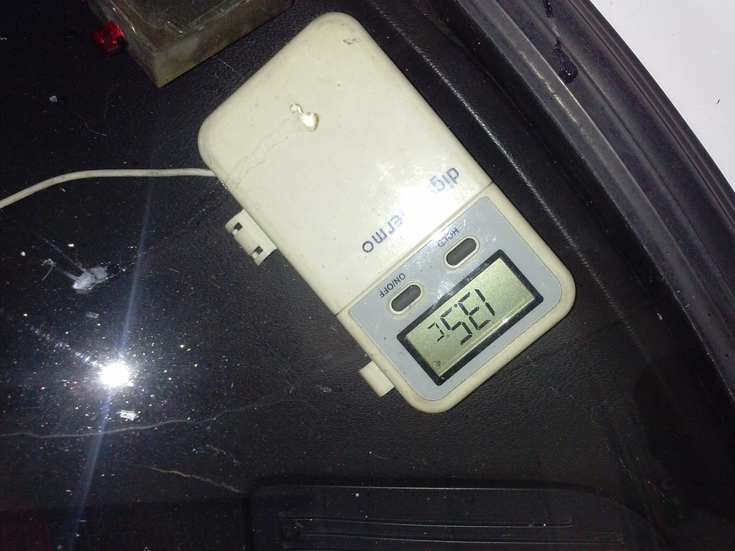

También me pidió una batería nueva, y una de las grandes mejoras ha sido cargarle el A/A. No enfriaba, no sé aún si tendrá alguna fuga, pero después de recorrerme varios talleres para dar con uno con ganas de buscar las boquillas para el compresor, el resultado es casi una cubitera...
Enchufó el mecánico el termómetro a la rejilla y me dice que si bajaba de 15º ya enfriaba muy bien:

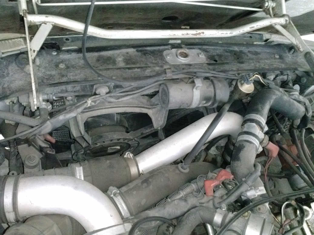

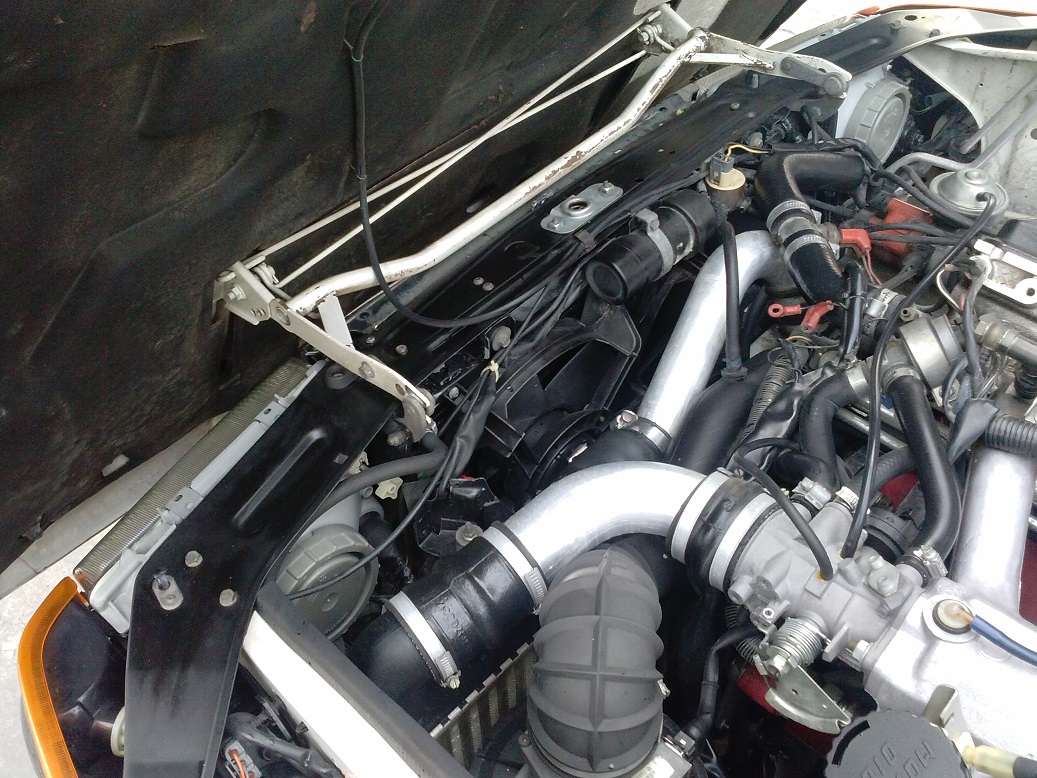

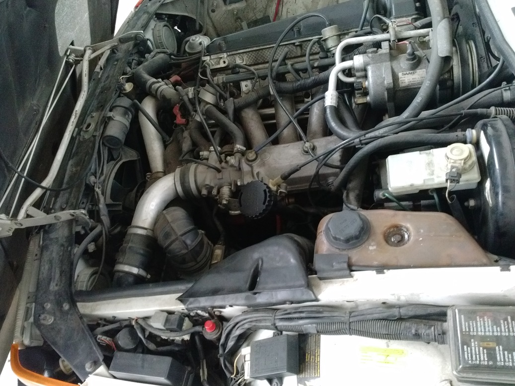

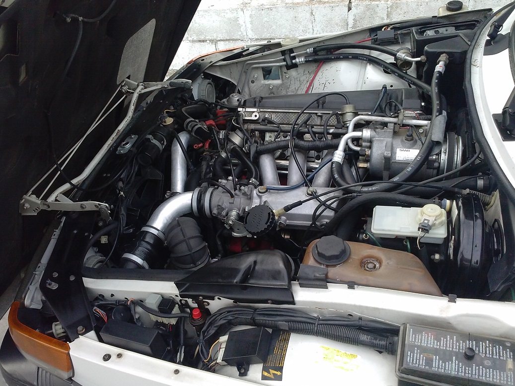

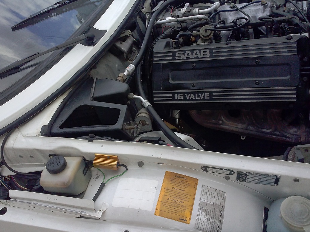

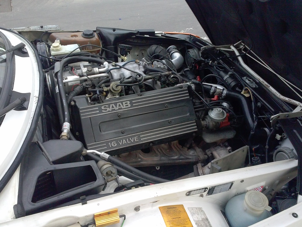

Y en otro rato, me quedé mas tranquilo tras darle una primera limpieza al motor. No sé cuando fue la última vez que se limpió, pero tenía costra de años. Ha sido sólo un primer contacto de lo mas gordo, pero se nota el cambio, ahora ya gusta mirar el motor.
