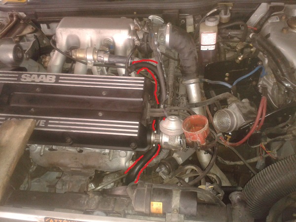

En este esquema cual es el tubo de recirculación de gases (entiendo que si lo pides es que lleva catalizador), señala la pieza que es.

-En cuanto al tubo o manguito de reciculación de gases no lo hemos ubicado en el esquema pero es un manguito que va de la tapa de válvulas al manguito de la admisión del turbo.
Tengo que decir que esto es mas una decisión mía que del mecánico, pero es que me da la sensación de que tiene algún poro y está que lo tocas y mancha un poco, como que suda sabes....
Voy adjuntar una foto haber si quede claro.......pero bueno tampoco sería grave no cambiárselo....

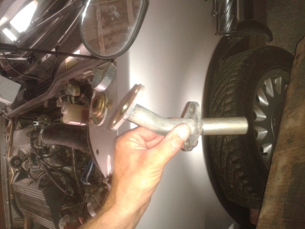

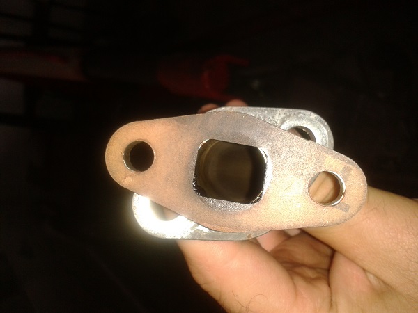

-En cuanto a la junta del tubo del retorno del turbo al carter adjunto foto de ella también, es como de cartón y también lleva una el tubo.

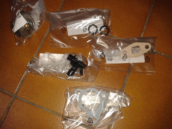

Gracias al apoyo de todos y el empujón especial que me ha dado Chems el proyecto se a puesto en marcha tras quedarse varado por causa de las juntas tóricas que no había manera de hacerlas llegar ni por medio de S.O.

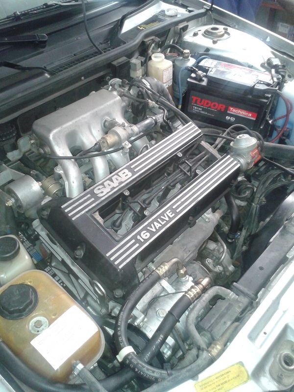

Este sábado gran avance al coche, colocando el cárter en su sitio, sinenblok hidráulicos nuevos, correas nuevas, bomba de agua nueva, termostato nuevo, bujías, filtros....a falta del silencioso y cambiar liquido de frenos ,dirección y por hilar fino tapa de delco.
Próximo Sábado espero hacer ya rugir a este veterano sueco.......salvo que salga algún contratiempo de última hora....Continuara.....
- Gracias a Chems juntas en casa, casi no me lo creo!!!!

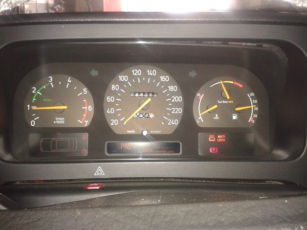

La pantalla del Ordenador da una alarma CHECK OIL LEVEL.....falsa alarma ya que está bien de aceite!
Hablando de chivatos también se enciende el ANTI LOOK! Suciedad en lo sensores o fallo eléctrico?
