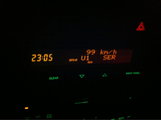

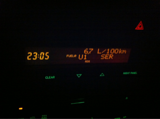

Actualizo un poco.Ya ha cumplido 122000km.En Navidad lo lleve de viaje por Francia,Bélgica haciendo unos 3000km en 7 días.Una auténtica gozada.
Ya de vuelta,por enésima vez se volvió a fastidiar el rele naranja(lo había comprado en Neo hace más de un año) y he empezado a potenciarlo un poco.La idea que llevo es ir cambiando todo lo que se vaya pudiendo(manguitos,suspensiones,dump...) por componentes de la máxima calidad posible.Ayer tras visitar la cueva de mágic AG (vaya nivel) lo dejo en unos 215cv...Al contrario de lo que os imaginaréis,la vuelta la hice a ritmos normales entre 110kmh y 130kmh y esta fue la sorpresa...
Seguiremos informando...
