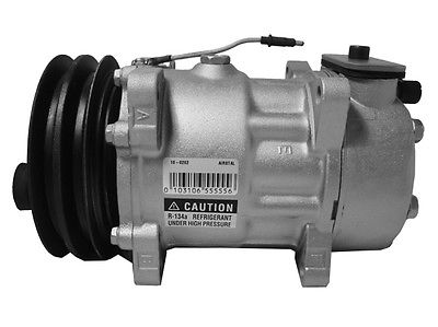

Acabo de pillar este en Ebay Alemania.
mil gracias Perdi, Bengo, Mario, Mintxo, Isuzu, gracias por vuestra ayuda.
Espero haber acertado.

No le des mas vueltas ese es el tuyo(y el mïo)Ruben Gil escribió:Acabo de pillar este en Ebay Alemania.

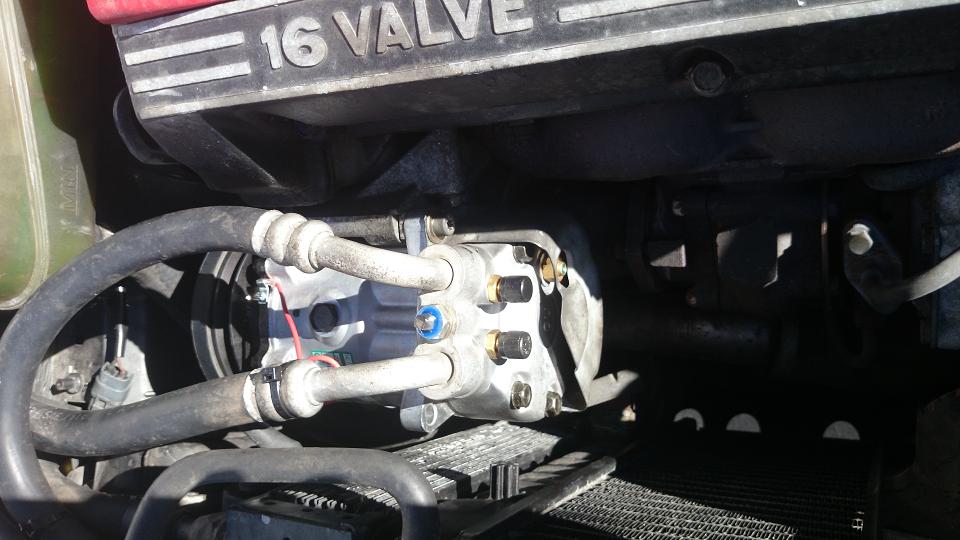

Suma y sigue.
una vez puesto el comrpesor, me toca hacer una limpieza exhaustiva del circuito de refrigeración para evitar daños en el compresor nuevo. a continuación recarga de gas, y todo listo !

Re: Mañana pondre mis manos por primera vez sobre mi Saab 9000
Y debe escarchar bien ahora, ¿no?...

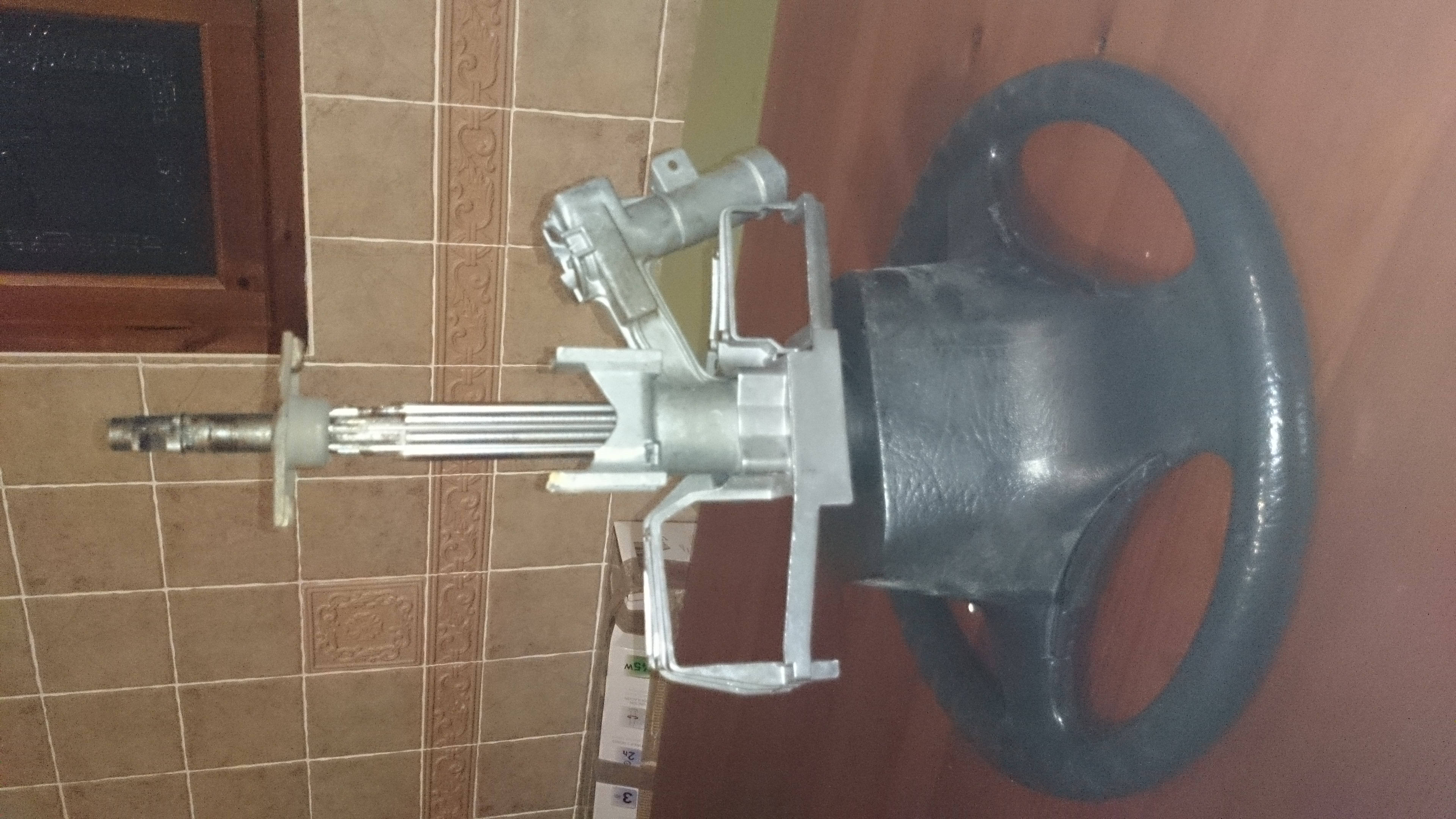

poniendo a punto el 9000 tras su periodo en Zamora.
cambio de aceite y filtro, engrasar puerta, cerradura, anti nieblas, y caña que el volante se mueve un montón...
en fin, cosas que pasan.
Piezas de donante para poner en el 9000

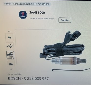

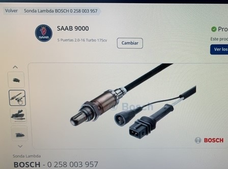

buenos días,
tengo el coche parado porque no mezcla bien el aire y la gasolina.
habiendo revisado las gomitas, y casi por descartes, compañeros del club me dicen que seguramente tenga que cambiar la sonda lambda.
alguien sabe la referencia de la pieza para mi coche ? o me puede decir si esta que he encontrado en internet me sirve ??
muchas gracias.
muchas gracias.
