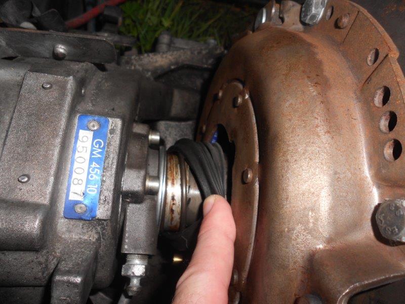

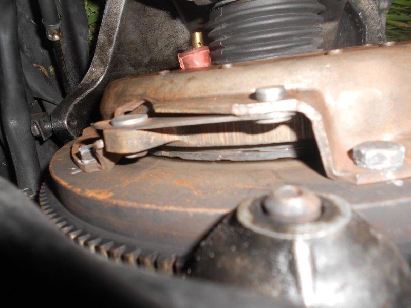

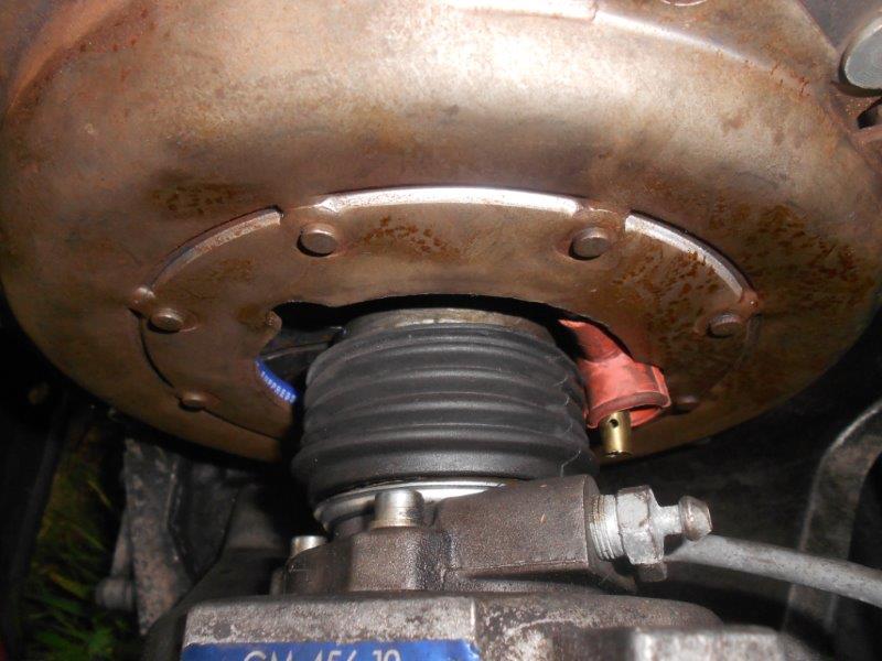

Tocaba moverse y noté un extraño al pisar el embrague para arrancar, en un principio estaba duro pero una vez vencida la resistencia inicial parecía ir bien, después de arrancar solté el embrague y al volver a pisar ya estaba más blando, extrañamente blando, pero parecía normal, meto primera con cautela no fuera ser que no embragase del todo pero la marcha entró sin problema, cantamos victoria antes de tiempo... suelto el embrague y el coche no hace nada, no se pone en marcha, saco la primera y la vuelvo a meter con idéntico resultado. Dejo el coche moverse por la cuesta y entonces veo el charco de líquido de frenos, pero aún así no entendia lo que estaba pasando hasta que quité la protección del embrague.
Nunca me había sucedido algo así, el cilindro de embrague se ha bloqueado en la posición más extrema dejando la maza de embrague apretada y por tanto incapaz de transmitir movimiento el disco de embrague. He intentado apalancar sobre el collarín para que retroceda pero no hay manera. Incluso se ve asomar una de las gomas de cierre. De momento le he puesto un cable de bujía en la maza de embrague para cuando consiga soltarlo poder sacar el bombía de embrague, pero se está resistiendo.

Javier, hazte con un redondo de acero de mínimo 4mm, moldéalo hasta que tome forma circular y no utilices cable de bujía que no es suficiente en este caso.
Para apalancar, entre los tres salientes de la maza, (2ª foto) y el disco de inercia, con una palanca de ruedas lo he hecho más de una vez, uno a uno para ir introduciendo el aro de acero. My 2 cts.
