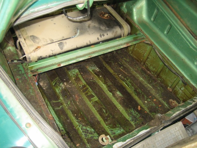

Sigo con la limpieza, ahora del maletero, lleno de grasa y aceite, supongo que para evitar el óxido.
A vigilar el tubo metálico respiradero del depósito que roza con el suelo de madera y aparece algo gastado, no perforado pero podría darse el caso si el roce es fuerte.

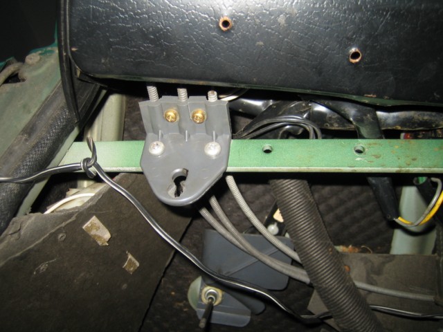

¿esta pieza que sujeta los cables de la calefacción sirve para algo más? porque tiene un agujero sin nada.

pipol escribió:...el maletero, lleno de grasa y aceite, supongo que para evitar el óxido.
Si, es una cosa llamado 'Waxoyl', algo coma cera y aceite.
Los primeros 95/96 tenian una 'cortinilla' delante el radiador con una cadenita para subir y bajarla. La cadena pasaba por este agujero, anclada en la parte elongada.
A veces, si convierten el estrangulador automatico a manual, ponen el botón en este agujero.
