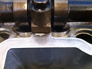

Pues durante los últimos días la operacion tröll marchaba viento en popa... hasta que nos hemos topado con la tapa de la bomba de aceite.
Esta mañana Jesus mi mechanichman me dijo que acababa de montar la distribución que le lleve y que daba 8,5mm de holgura asi que perfecta y que continuaba a "fuego" para terminar el motor. Acto seguido me llama y me dice que fuga un poquito de nada por la tapa de la bomba de aceite y que mejor prevenir ahora que curar en un par de meses; estamos a la espera de recibir la bomba de aceite nueva con la tapa.
Asi que el tema aunque se me está alargando un poco, estoy bastante contento y estoy deseando arrancar el coche; no me imagino el sonido sin el ruido de los taqués...
Os adjunto unas fotos del estado actual, ya os digo que de no ser por la tapa de la bomba de aceite muy probablemente este martes que viene tendría el coche...en fin que más da esperar cuatro días más en tres meses y medio.
- taques nuevos.JPG (32.4 KiB) Visto 6427 veces
- culata.JPG (45.4 KiB) Visto 6427 veces
- tapa.JPG (47.73 KiB) Visto 6427 veces

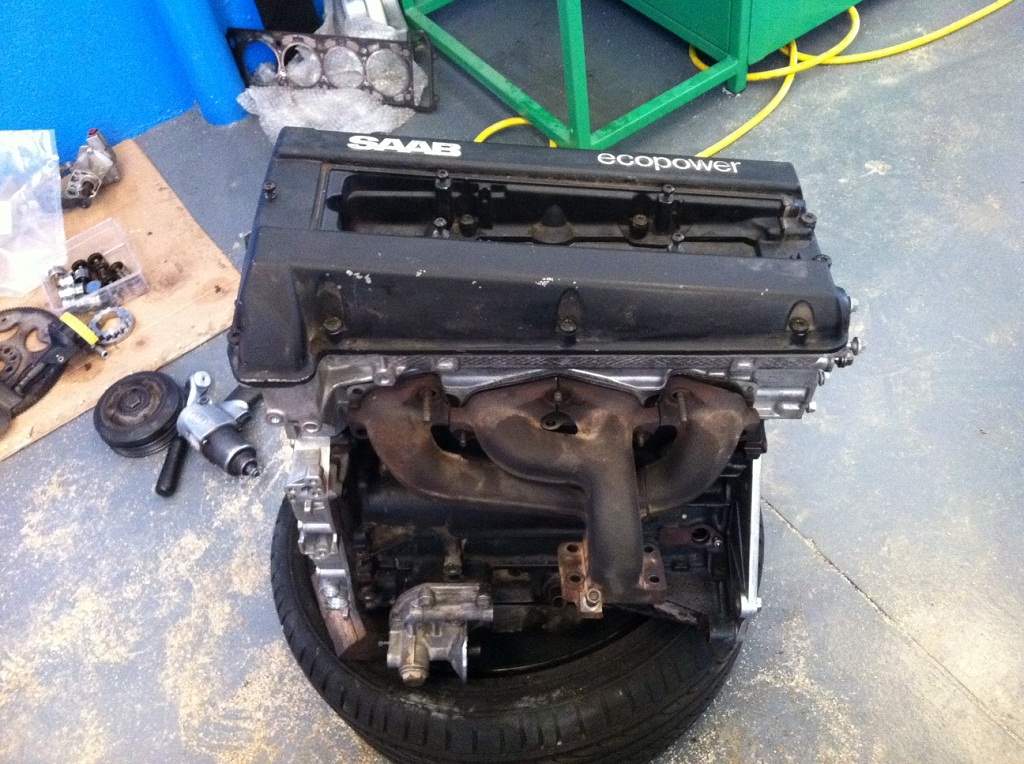

Progresos de cuaresma...

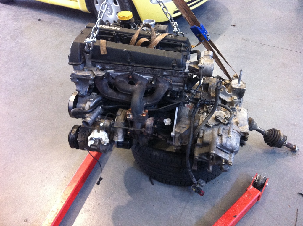

Pues a día 29 teníamos el motor y la caja de cambios acoplada con sus accesorios, por falta de un manguito del vent kit a la tapa de balancines hemos tenido un pequeño retraso a la hora de introducir el motor en su alojamiento. Espero sacarle del taller esta semana que viene...

Motor dentro y arrancado esta tarde... suena de maravilla. Quedan los últimos retoques y pruebas, así como quitar algo de dureza a los KONI, el viernes espero rodar...

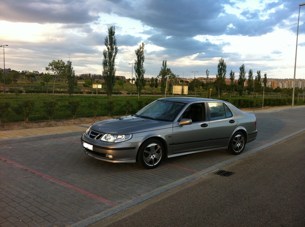

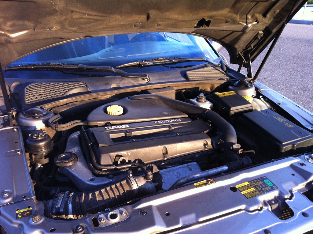

Por fin he sacado un hueco esta tarde y he disparado unas fotografías al coche.
Este es el resultado de 5 meses en el taller en los cuales se le han realizado las siguientes operaciones:
Carrocería, Exterior e Interior:
-Pintura completa.
-Luna delantera nueva.
-Faro de xenón del lado del conductor nuevo.
-Paragolpes delantero.
-Antinieblas delanteros.
-Llantas torneadas y pintadas en cromo.
-Faros no sustituídos pulidos.
-Dos unidades Michelin Pilot Sport3.
-Parasol del lado del conductor.
-Espejo interior de oscurecimiento automático (a falta de conectar).
-Tapizado del pilar A del lado del conductor.
-Tapita de monedas del freno de mano.
-Goma de la puerta del conductor.
-Guarnecido "Vector" de la puerta del conductor.
-Mandos de audio del volante.
Mecánica:
-Juntas y retenes (Varios)
-Tapas laterales de aluminio.
-Bomba de aceite.
-Culata rectificada.
-Segmentos.
-Casquillos de bancada.
-Taqués.
-Casette de Ignición.
-Sustitución de los 6 tacos del puente.
-Dos bieletas de la dirección.
-Soportes de motor de la distribución y de la caja de cambios.
-Distribución.
-Vent Kit.
-Líquidos y aceites.
y este es el resultado
