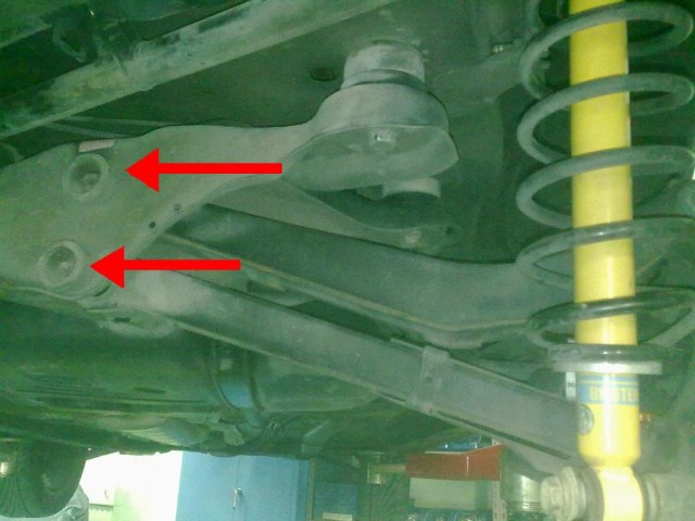

Una vez elevado, hemos podido comprobar que el tren delantero esta correcto, así como todos sus elementos de suspensión y rodaje. Salvo la típica holgura de dirección.
Es por ello que hemos determinado que el problema se halla en el tren trasero. Concretamente en los tacos o silentblocks de goma que sujetan las barras omega al cuerpo del eje. Obsérvese la imagen.
Quizás y muy probablemente los 194.600kms que llevan a sus espaldas tengan algo de culpa. Aunque lo cierto es que me extraña, ya que en contadas ocasiones ha circulado en plena carga.
He encontrado algo flojos los tornillos de sujección al chasis de los amortiguadores traseros. Se han reapretado y se ha notado una leve mejoría. Cuando salga a carretera se probará debidamente.

Los silentblocks son de chicle, yo los cambié por poliuretano...

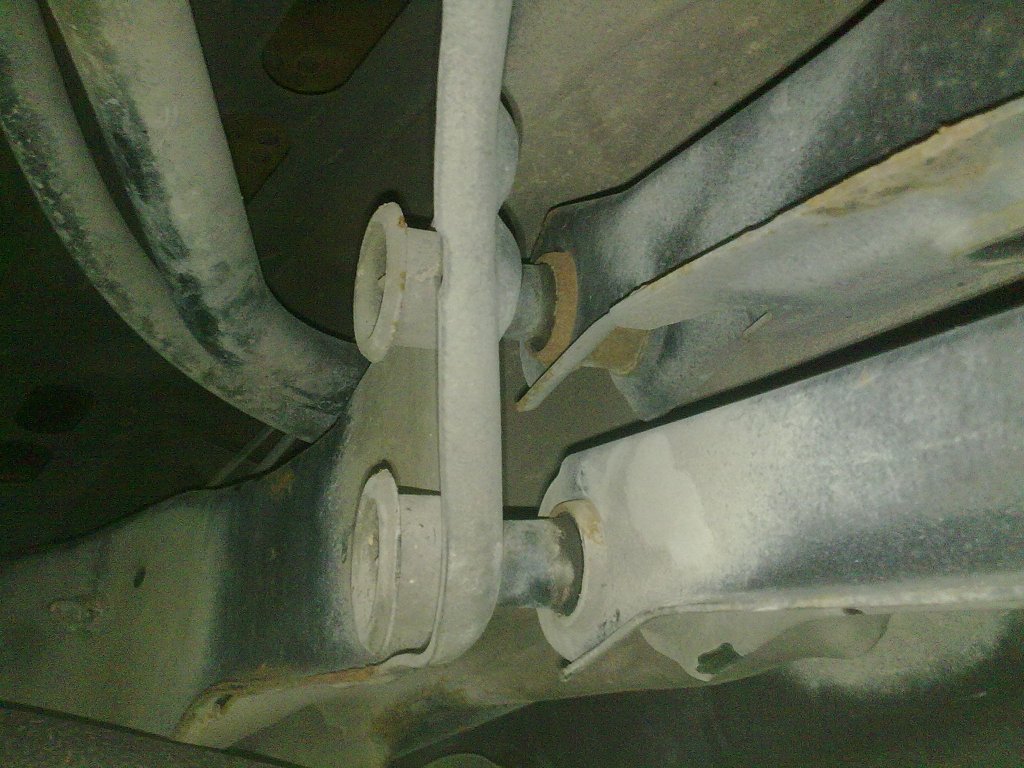

No todos, amigo Dalai, en el 93 es imprescindible cambiar el de la barra de la dirección, así como poner el refuerzo de dirección, también llamado "Viggen Rescue Kit". En el dibujo el 7..
En el 95, Mario, yo miraría los dos silentblocks de goma, tienen referencia SAAB 89 93 511 como kit de repuesto..
