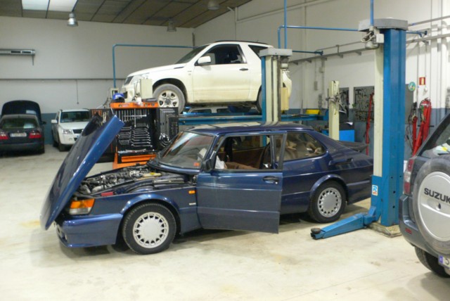

UNA TARDE EN EL S.O. (no confundir con el Zoo):
* Una semana después; 15 de enero, 15:30; cita en AUTOGELKOR (el S.O. de Saab, en Donosti).
Evidentemente, un somero examen visual y una prueba en carretera de media hora, no son suficientes para determinar si Mirlow Blue está, o no, “en forma”.
Bueno, los 500 kms. recorridos desde Madrid, hasta SS, no fueron “moco de pavo” y su comportamiento, como se ha dicho, fue fantástico.
No obstante, dieciocho añitos pesan sobre cualquier vehículo, tal y como afirma Cresslime y nadie se libra de los achaques propios de la edad. Estos coches no son una excepción.
Así que, nunca está de más recurrir a los servicios de un buen profesional para pedir opinión, en este caso, el examinador designado será Josemi, el Jefe de Taller.
De entrada, el coche causa sensación entre los mecánicos, que dejan aparcado todo lo que les ocupaba y se aproximan a ver cómo respira el raro especimen.
De hecho, confiesan, es el primer 900 Airflow que han visto entrar en el taller.
Hechas las presentaciones, meten a Mirlow en la “sala de observación” (léase elevador)…

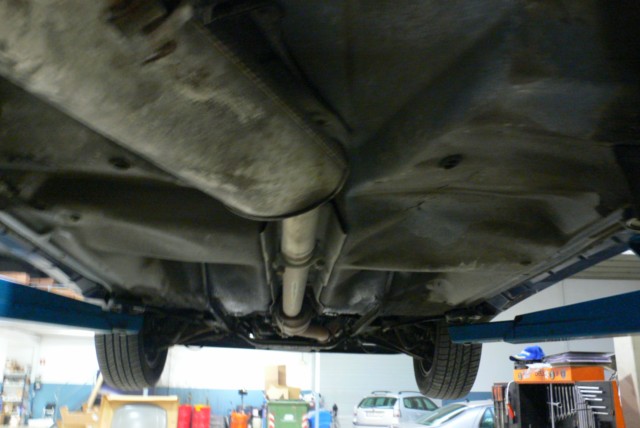

Previamente, habíamos advertido que el suelo del espacio donde van los pies del pasajero trasero de la derecha presentaba una especie de bulto o joroba…
Así que, desde abajo, fuimos a ver su origen y fue fácil confirmarlo: aparece un golpe que debió ser fuerte, en ese punto concreto, como de una pequeña “panzada” seca, sin huellas de arrastre, ni antes, ni después del punto de impacto. Como no nos lo expliquen algún día, resulta aventurado deducir cómo se pudo producir algo tan extraño.
No merece la pena darle más vueltas y tocará subir a unos niños, para que, desde el interior del coche, bailen un buen zapateado y eliminen el bulto existente. Otra opción, más eficaz, tal vez, puede ser propinar unos martillazos a un madero colocado sobre el suelo de esa zona.
También parece que, en el lado izdo, un gato mal colocado ha dejado signos de su presencia.
En ambos casos, como no el coche no vaya volando, será difícil que los veamos y nos acordemos de la existencia de esos “hoyuelos”…del Manzanares…
Vemos, también, la fisura en el tubo anterior al silencioso, detectada por la ITV como defecto leve, por lo que, a medio plazo, estará justificada la colocación de una nueva doble salida, para satisfacción de algunos.
Por lo demás, ausencia de óxido y nada más que hacer, en cuanto a bajos respecta.

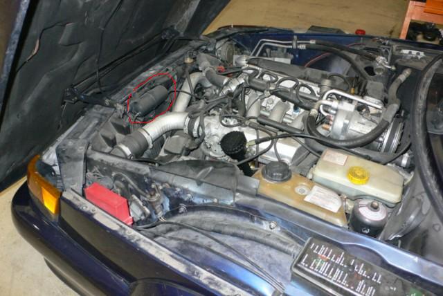

PD.: ¿Alquien sabe, con certeza, qué demonios (¿de calentador?) es ésta cosa?
Depósito raro.JPG (56.43 KiB) Visto 6054 veces

¿Un calentador para el agua de los limpias? :shock: Por decir algo.
Curioso el golpe en los bajos...no se me ocurre como pudo pasar. :?:
Re: La increíble historia de un mirlo azul. 900 Airflow.-
El "bote" parece un acumulador de vacío, pero sin saber a donde van los tubos es difícil saber, uno de ellos parece que va al colector de admisión.
Los golpes de los bajos casi te digo 99% de que son, muy probablemente lo llevaron a cambiar los neumáticos y para no usar el elevado levantaron el coche con el gato por la mitad para que levante de atras y de alante a la vez, como nunca miran donde apoya el gato pasan éstas cosas, a mi me pasó en el R18, se solventa con una sesión de zapateao pero da mucha rabia.
