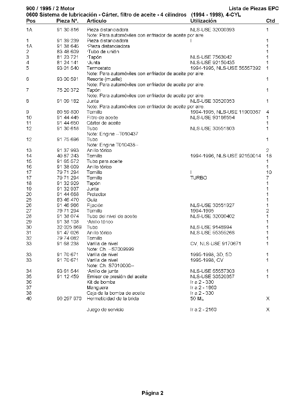

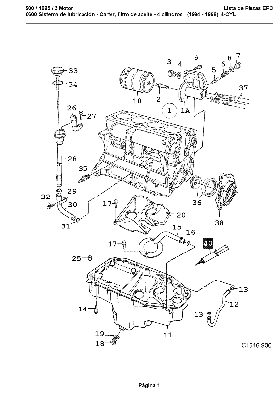

Veo que MF tiene un 900 pero reitero mi pregunta de hace varios dias atras ahora sigo con la duda mi 900 no lleva chupona o si? el mio es un saab 900s atmosferico de 2.3 150 cv del año 1996 (matriculado) pero en realidad es del 1995
__________________
SAAB 900s 2.3 150cv
Mensajes: 9048
Re: Saab 9-3 Juan [Fotos]
juan67 escribió:Veo que MF tiene un 900 pero reitero mi pregunta de hace varios dias atras ahora sigo con la duda mi 900 no lleva chupona o si? el mio es un saab 900s atmosferico de 2.3 150 cv del año 1996 (matriculado) pero en realidad es del 1995
Así deberían ser los componentes de tu motor de 4 cilindros.

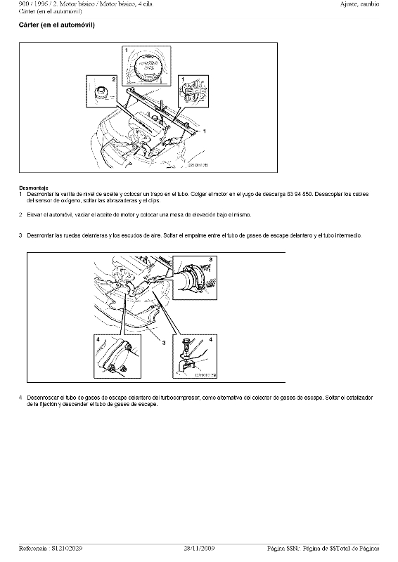

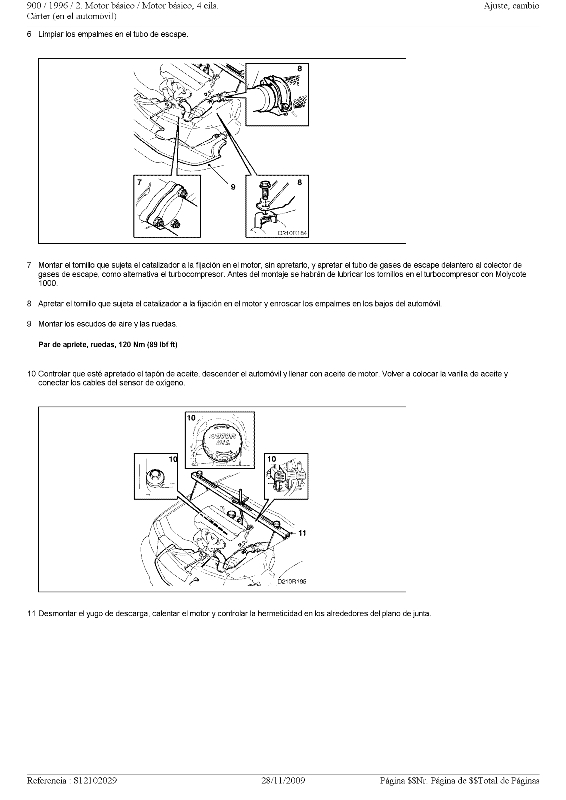

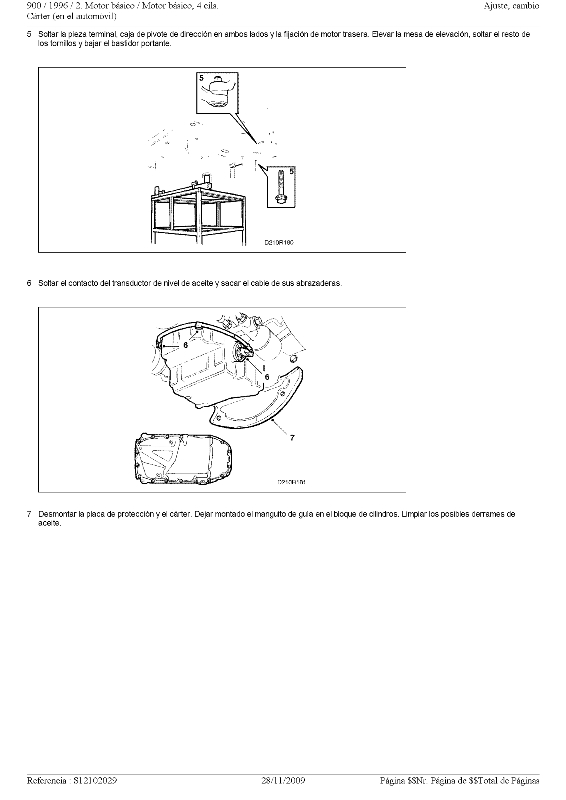

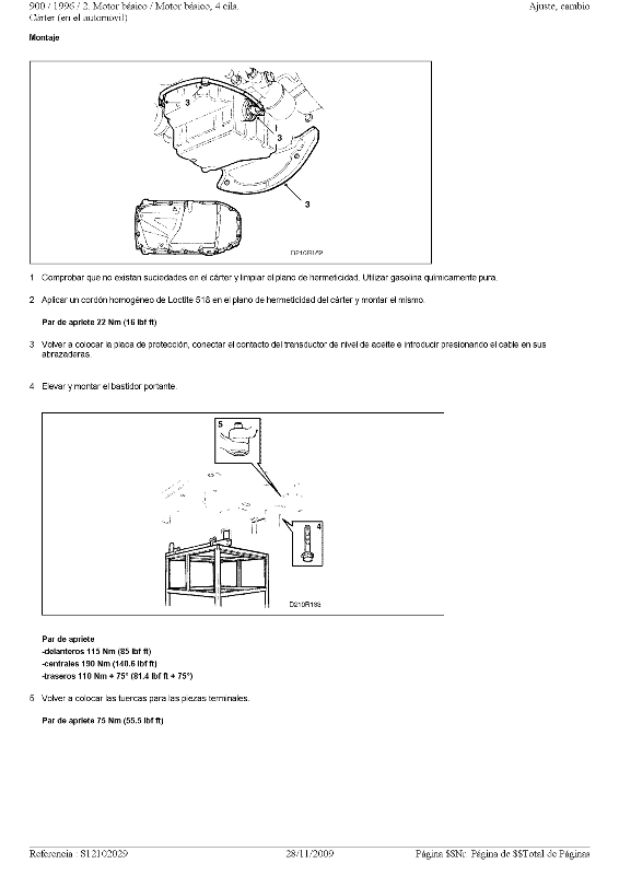

--Juan-- escribió:Bueno he estado mirando y junta del carter si que lleba, lo que no se es porque a MF le pusieron silicona, que al final con el tiempo y el calor es peor...mirare a ver cuanto cuesta y si no es muy cara la pondre nueva! ya os tengo al tanto del proceso!
(1/2)
El cárter se une al bloque motor mediante la aplicación de "un cordón homogéneo de LOCTITE 518 en el plano de hermeticidad del cárter". (WIS. Workshop Information System).
Mensajes: 9048
(2/2)

Gracias por toda la informacion MF!!! (Que pena que se lea tan dificilmente) pero...lo de desconectar el sensor de oxigeno lo hicieron en el tuyo??? y sujetar el motor por arriba? o simplemente lo sujetaron con el brazo y descolgaron la cuna?? Un saludo!!!
Mensajes: 9048
--Juan-- escribió:Gracias por toda la informacion MF!!! (Que pena que se lea tan dificilmente) pero...lo de desconectar el sensor de oxigeno lo hicieron en el tuyo??? y sujetar el motor por arriba? o simplemente lo sujetaron con el brazo y descolgaron la cuna??
Estas explicaciones son genéricas, como se diría: "de libro". Luego cada maestrillo tiene su librillo. Los brazos de suspensión fue suficiente con suspenderlos desde abajo con la ayuda del brazo telescópico.

--Juan-- escribió:No te preocupes, las ilustraciones son las que mas ayudan!! Ya tengo comprada la junta de silicona, el aceite y el filtro, dejare por la mañana el tapon del carter abierto como hicieron en tu 900 y por la tarde a las 6 me pondre manos a la obra, asi que si todo sale bien el jueves o el viernes tendreis unas fotillos de como estaba el tema! un saludo!!!
Pues ya veremos como te ha ido.
Por cierto, el componente sellador no es silicona común propiamente dicho, es una pasta (ahora genéricamente no recuerdo su composición) tipo LOCTITE 518 (o similar) que recomienda el fabricante.
Suerte.
Adehsivo anaerobio según describen en un enlace del sub-foro de 9.5.
Si hay oxígeno en contacto permanece líquido, pero sino se solidifica y actúa de junta. :wink:
