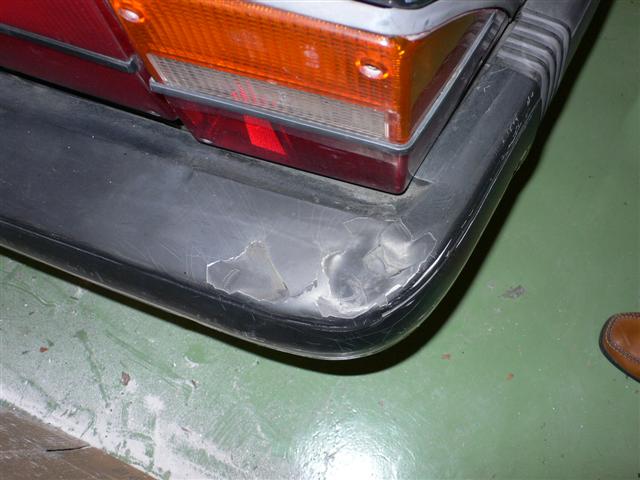

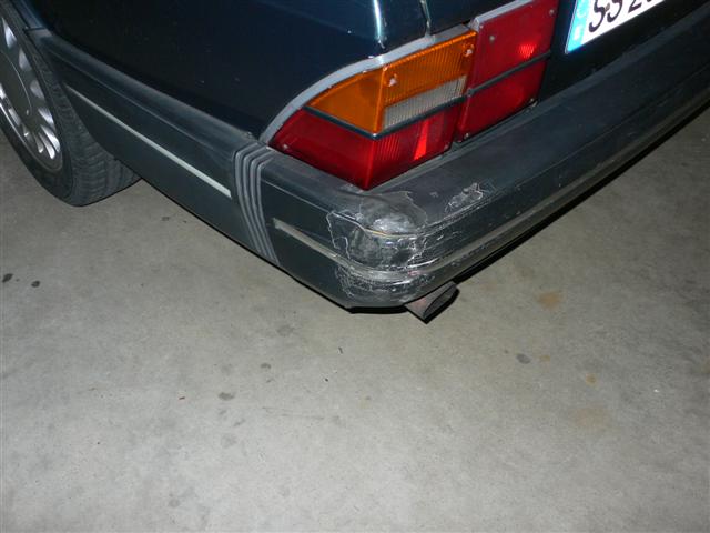

pippo67 escribió:Bengo, te veo obsesionado por los parachoques, ¿has pensado en pintarlos?, con un buen lijado y una pintura que se agarre bien al plástico podrías solucionarlo.
¿Qué te parece, pippo67?
El de delante está más recuperable, pero este trasero ¡uf!
Primero decirte que me alegro de que no sacrificaras al pobre Shrek, yo estoy temblando ahora que toca pasar la ITV con la pérdida de aceite.
Definitivamente los parachoques traseros no son recuperables, pero con una intensa búsqueda seguro que te haces con uno desguace.

Respecto a los parachoques, necesitas lo siguiente:
-Un calentador/soplador/decapador (http://www.ferrovicmar.com/infer.asp?ac ... recaliente) para hacer el parachoques plastico maleable. Si me apuras, un secador de mano viejo podría servir (se corre el peligro de quemar el secador, asegurate que es prescindible...).
-Un útil/artilugio/herramienta para desabollar esas esquinas (empujando por la parte interior del parachoques??). Puedes utilizar una espátula, un trozo de tubería doblado, la parte más roma del mango de una escoba, preparar un útil de madera (tu mismo o en una carpintería)
-Fibra de vidrio/ masilla/cemento, para igualar y reforzar la zona con "desconchados". Ojo en este punto, se necesita una persona que trabaje "fino", ya que la resina tiene que estar en su "punto" para un resultado duradero (no quieres que se caiga), y la aplicación de la misma tiene que ser uniforme (no se si es peor un desconchón o un chichón...);si hay algún amigo surfista en la familia, seguro que tiene experiencia en poner este tipo de parches. Si lo quieres hacer tu mismo, tambien puedes (eso sí, practica antes con cualquier plástico...La esquina de una tinaja de 2€ comprada en un Todo a 100 es buena escuela). Puedes encontrar estos materiales en Norauto, en Alcampo, tiendas de efectos navales, tiendas de pintura para el automovil...
-Lija de agua para preparar la zona en la que vas a aplicar la fibra/masilla/cemento, e igualar la zona enfibrada/enmasillasa/cementada (reparada, en definitiva). Disponibles en cualquier ferreteria o tienda de pintura.
Una vez arreglados esos desconchados y abollones, puedes pintar los parachoques con una pintura negra especial para defensas de fibra, que si bien es pintura, deja un acabado muy similar al plástico. Acude a tu tienda de pintura para el automovil o que te la consiga tu mecánico de confianza.
Este acabado de parachoques, estilo "recién salido de fabrica" necesita de una carrocería que "acompañe", para que el conjunto no desluzca...aunque no dejen de ser unos parachoques reparados.
De todas formas, si luces tus canas con orgullo, ¿por qué se las tiñes a Shrek?
Un saludo!

BENGO escribió: A Marta, que ha estado trabajando para una empresa de inyección de plástico, ya le sugirieron algo del pelo, pero no se lo creyó (y yo menos).
Sí, el plástico de ese tipo se moldea con calor. No es recomendable hacer esto a menudo porque pierde propiedades (principalmente resitencia, tanto a los impactos como al sol), pero es el método utilizado para adaptaciones y reparaciones.
Sospecho que en esa esquina que muestras, ya han utilizado un decapador (con no demasiad tino, todo sea dicho de paso).

Bengo, ahora que recuerdo donde llevamos a lavar a mano el 9-3 hacen pequeños trabajos de pintura y reparación/restauración de plásticos, se llama Rapid Center, creo que es una franquicia, suelen tener mucho Volvo, Ferrari y Maseratti, éstos últimos casi siempre con alguna esquina del parachoques tocada.
Parece que trabajan bien, quizás tengas alguno cerca y te salga más barato que cambiarlos.
