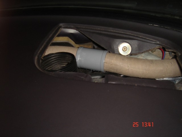

Buenas tardes, el pasado viernes por la tarde me llegaron las piezas para instalar el cruise, y una vez todo montado, el martes por la tarde salí a carretera a probarlo y ...no funcionó. :oops:
Salí a probar sin montar el panel inferior o rodillero, por si tenía que volver a revisar algo. El salpicadero solo estaba sujeto con los dos tornillos torx que sujetan el panel a la carroceria debajo de las rejillas de los altavoces. NI siquiera monté los cuatro tornillos de distinta longitud que sujetan de abajo a arriba el cuadro de interruptores. He de decir, ante mi asombro, que ni se movía ni hacía gruñidos o rechineos. :lol:
El manguito de unión de PVC, me facilita el desmontaje/montaje del panel superior.
Manguito de unión de PVC 32 mm. de diámetro.
