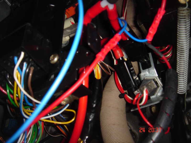

yo he tenido que quitar el pulmón y volver a ponerlo para cambiar el grifo de la calefacción.
Una vez puesto queda así:
IMG_0337 [800x600].JPG (51.49 KiB) Visto 8096 veces
El tubo de vacío entra por la parte de arriba, tapado en la foto por los cables.

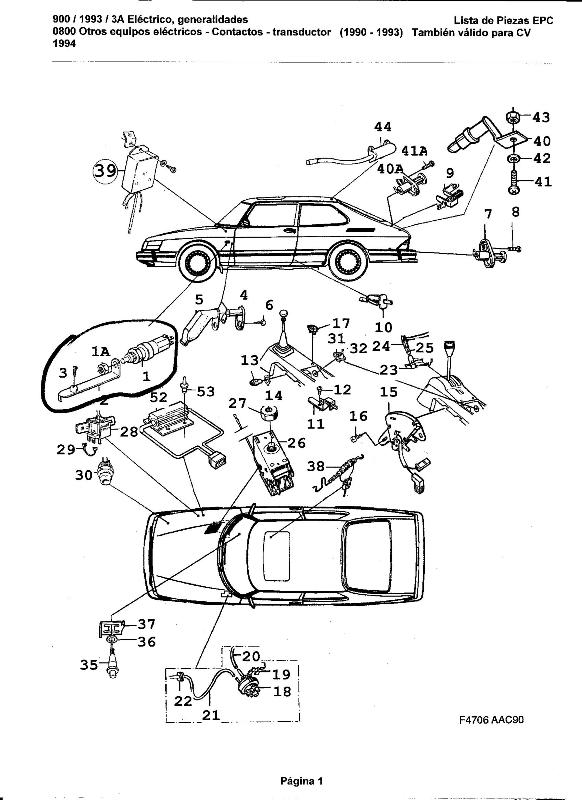

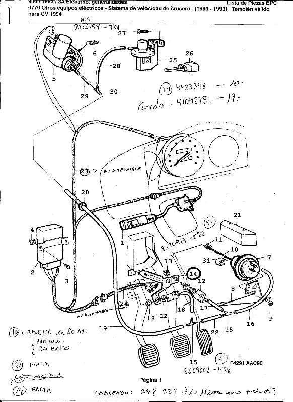

Alejandro GR escribió: Sobre el soporte, sácalo entero y verás lo que digo. Quizá estando puesto no se aprecia.
¿Tienes la referencia del soporte? Es para echar un ojo a ver si encuentro alguna foto por ahí.
El soporte que llevo en el cabrio está en el EPC en la sección 3B - 0880, es la pieza nº 2 y su Refª es para vehículos con ABS 44 28 330 (1.990-93) y también 1.994 CV.
La que debo montar, según entiendo, está en la sección 3A - 0770, es la pieza nº 14 y su Refª. es 44 28 348 también para vehículos con ABS.
Perdona Alejandro, pero no puedo escanear estas páginas en estos momentos para que no te molestes tanto.

Solucionado el problema, os adjunto los escaneos:
El soporte que llevo en el cabrio es el nº 2 de esta página:
El soporte que entiendo debo colocar es el nº 14 de esta página:

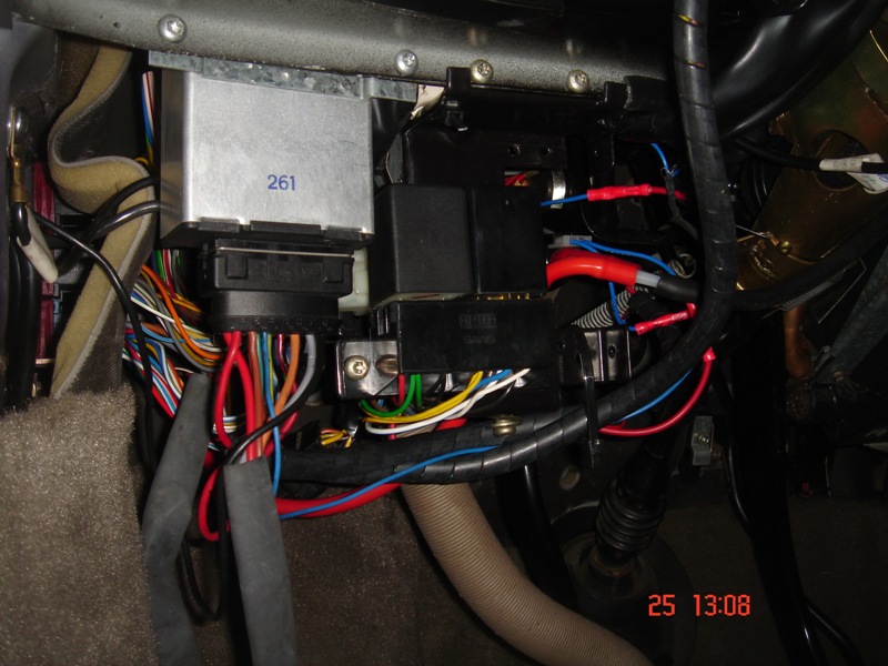

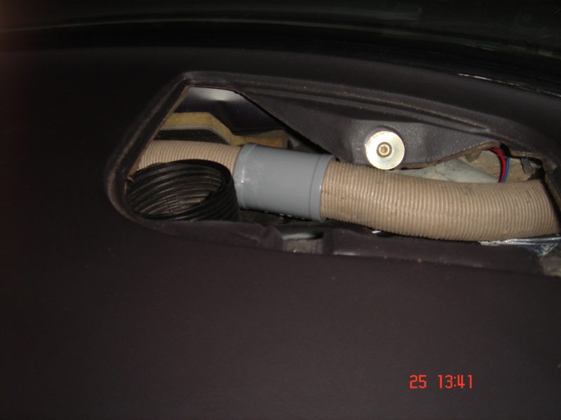

Buenas tardes, el pasado viernes por la tarde me llegaron las piezas para instalar el cruise, y una vez todo montado, el martes por la tarde salí a carretera a probarlo y ...no funcionó. :oops:
Salí a probar sin montar el panel inferior o rodillero, por si tenía que volver a revisar algo. El salpicadero solo estaba sujeto con los dos tornillos torx que sujetan el panel a la carroceria debajo de las rejillas de los altavoces. NI siquiera monté los cuatro tornillos de distinta longitud que sujetan de abajo a arriba el cuadro de interruptores. He de decir, ante mi asombro, que ni se movía ni hacía gruñidos o rechineos. :lol:
El manguito de unión de PVC, me facilita el desmontaje/montaje del panel superior.
Manguito de unión de PVC 32 mm. de diámetro.
Antes de salir estuve comprobando y asegurándome que todo estaba correcto.
Previamente ya había comprobado la palanca de mando y se cumplían todas las condiciones de la tabla del Bentley. (Pág. 368-4)
La bomba funcionaba. La serie de los interruptores de pedales daban continuidad en reposo e interrumpian el circuito al accionarlos. Me faltó conectar un trozo de tubo y soplar para ver si retenian el aire. Esto está en la lista como pendiente. El cableado estaba comprobado. La alimentación + 12 V llegaba adónde debía de llegar (con y sin contacto de encendido dado), el regulador no está comprobado, pero aparentemente se ve bien. Lo comprobaré con la bomba.
El circuito de vacío es nuevo con tubo de silicona de 4 mm. de diámetro interior. (Gracias Wilt).
Tengo preparada una lista de comprobaciones para que no quede nada en el olvido, para cuando pueda retomar el tema.
La centralita electrónica es la gran sospechosa, a la vista de las comprobaciones hechas, aunque su aspecto es impecable. Pero sus tripas, a saber... Esperemos que sea cualquier menudencia y no la ECU. :lol:
Pongo alguna foto.

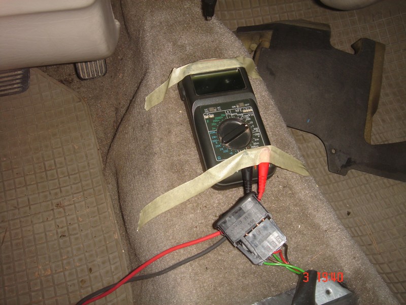

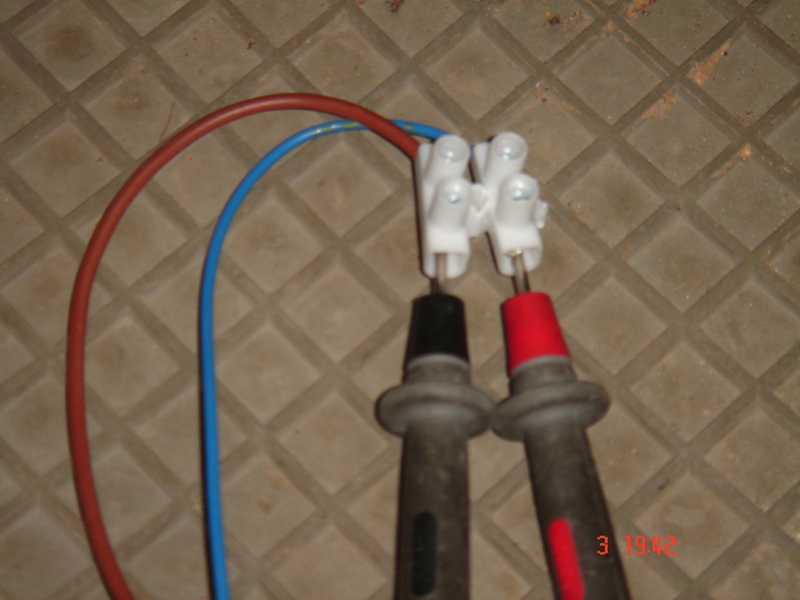

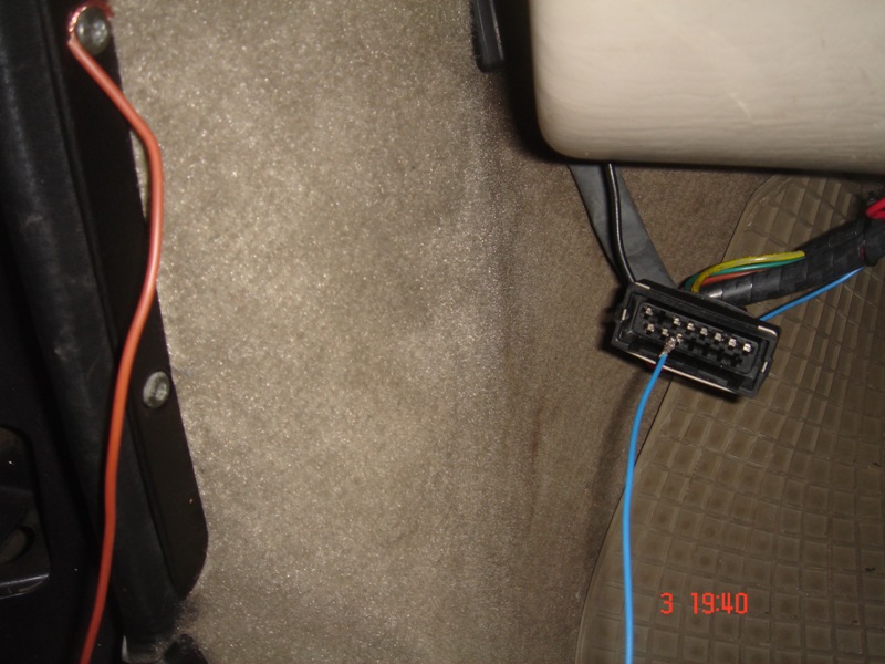

Esta tarde he comprobado el transductor conforme indicaba pipol y me ha dado, no un valor extraño, sino algo que parece que es coherente. Aunque curiosamente, la señal que proporciona es inversamente proporcional a la velocidad:
A 40 Km/h el voltímetro marcaba 2,35 V
A 50 " " " 2,31 V
A 60 " " " 2,29 V
A 80 " " " 2,26 V
A 90 " " " 2,23 V
A 100 " " " 2,21 V
La prueba la he hecho yendo y volviendo de pasar la ITV, que me habia vencido hacia seis días. Resultado favorable sin defectos. Aunque no me han pedido poner la luz antiniebla trasera, ni inyectar agua al parabrisas ni hacer sonar el claxon. :lol: Por supuesto que el voltímetro lo tapé en la ITV. :roll: Los valores mencionados se repetían siempre a las velocidades indicadas; es decir, siempre que me ponía a 80 Km/h marcaba 2,26 V. Por todo ello, deduzco que el transductor funciona correctamente.
Ahora solo queda la ECU. Voy a intentar abrirla a ver si se ve algo que cante mucho.
Pongo unas fotos del montaje para la prueba del transductor.
