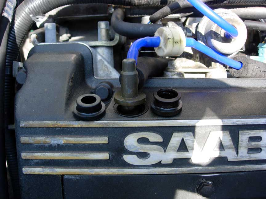

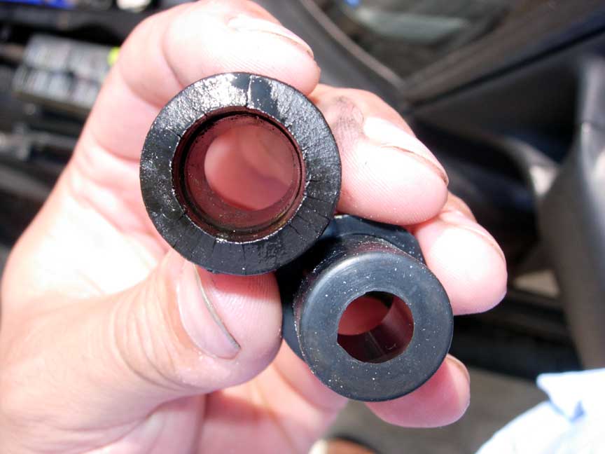

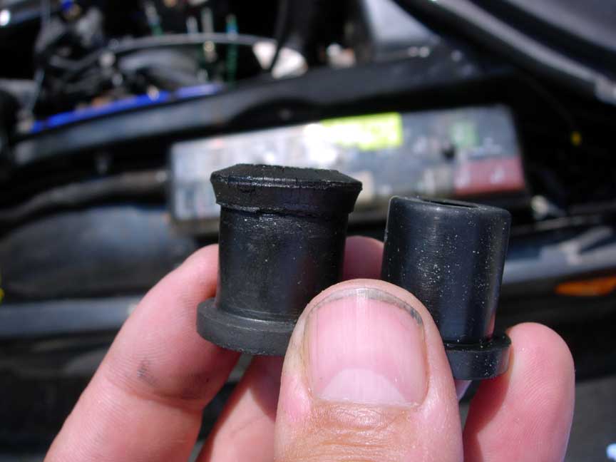

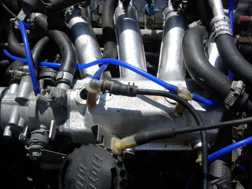

Bueno, ya han llegado las piezas de partsforsaabs, a medio día me ha dado tiempo sólo a cambiar los casquillos del colector de admisión, algo que os recomiendo, pues es fácil tener tomas de aire e incluso que al soplar el turbo escupa uno y el coche se apague o ande a tirones... además como veis se agrietan y pueden desprenderse fragmentos y entrar en los cilindros... nada recomendable.
Lo primero es quitar la boquilla de plástico y sacar con cuidado el collarín viejo para que no se nos caigan trozos dentro del colector. Montamos el collarín nuevo y luego la boquilla de los manguitos de aire. Lo mismo con el que va en la tapa de balancines uqe es de distinta forma y con el que va a la admisión del turbo desde el caudalímetro

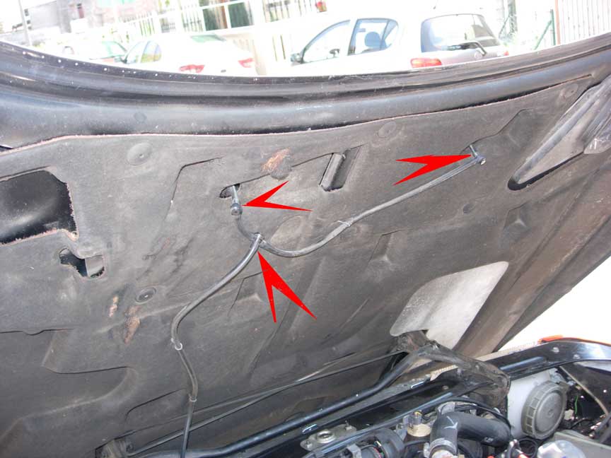

También he cambiado las 3 válvulas anti retorno del sistema de lavaparabrisas, que con el jabón se descomponen y se quedan pegadas, de forma que no dejan pasar el agua, o la tiran por un orificio de descompresión que tienen.

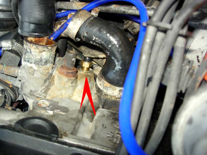

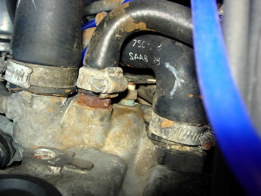

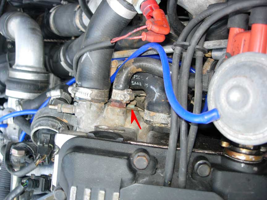

Bueno, esta tarde le he cambiado el sensor de temperatura del anticongelante que manda la señal al reloj del cuadro de mandos. para ello es necesario sacar unos cuantos manguitos de goma para que dejen espacio para mover la llave de 13 y sacar el bulbo una vez aflojado.
Mucho cuidado con estos manguitos, nunca tiréis del manguito, pues se puede romper. Lo mejor es empujarlo con un destornillador plano bastante grande para no mellar la boca del manguito.
Lo mismo con el sensor, no lo apretéis demasiado. Su rosca es cónica y va roscado en una pieza de aluminio, si lo apretamos mucho podemos rajar la pieza de aluminio al hacer cuña la rosca cónica. Precisamente al ser cónica enseguida hará buena hermeticidad, no hay que insistir apretando.

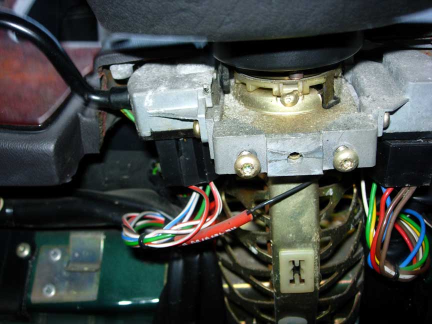

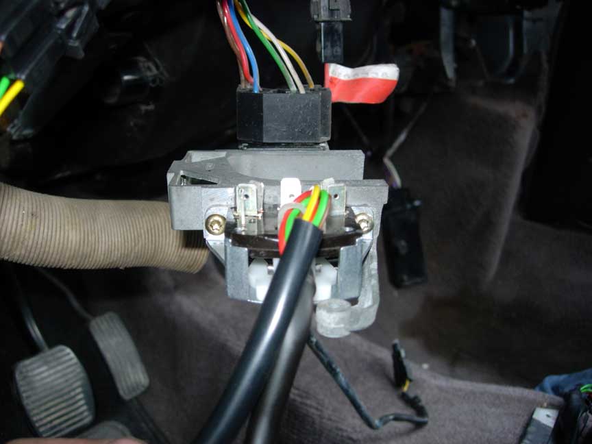

También le cambié el interruptor del cruise control, para ello hay que sacar la parte baja que cubre la caña de la dirección y dejar a la vista estos dos tornillos torx que liberan un soporte al que van atornillados la palanca de los intermitentes y de los limpiaparabrisas.
Una vez suelto tenemos perfecto acceso a los dos tornillos que fijan la palanca al soporte y listo.
Ya no se fabrica la palanca de los pre88, de modo que en la palanca nueva viene un kit para cambiar el enchufe y adaptarlo si el coche es un pre88.
