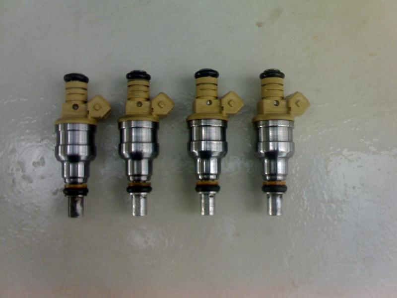

ademas debería cambiar el delco y la tapa que estan destruidos, y ya que tenemos inyectores seminuevos.... el regulador de presion de 3 bar que hemos conseguido esta semana. tambien tenemos uno rojos de 9000 pero por lo que he leido son demasiado grandes para este coche.

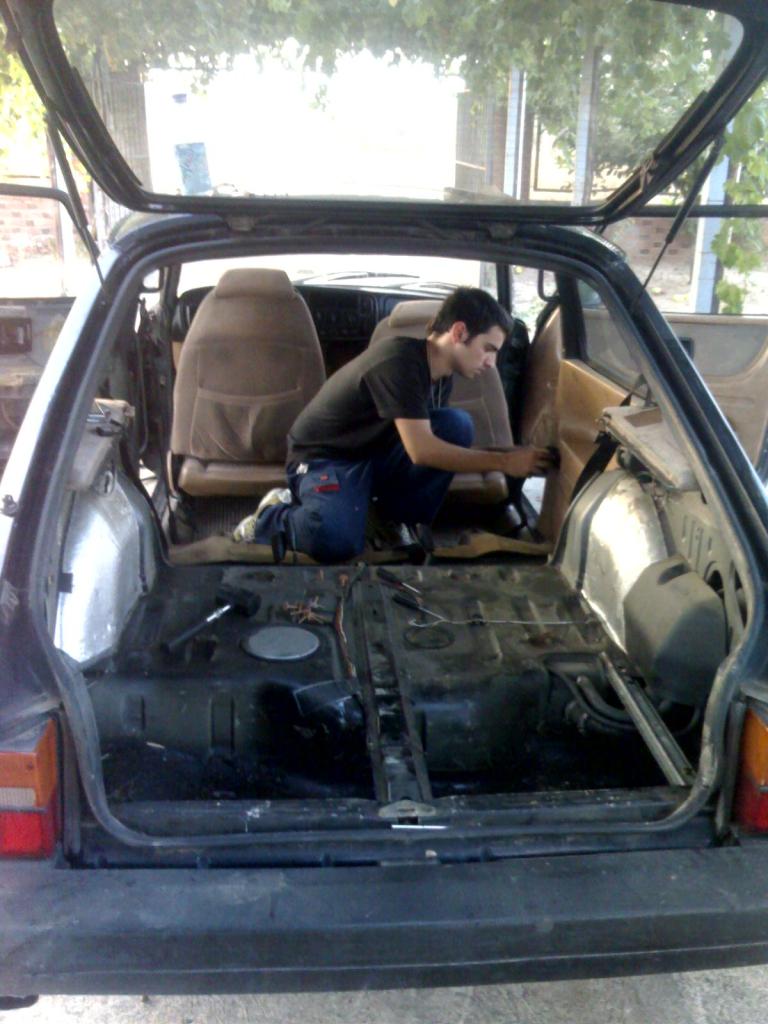

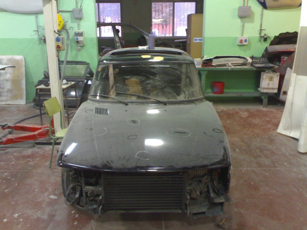

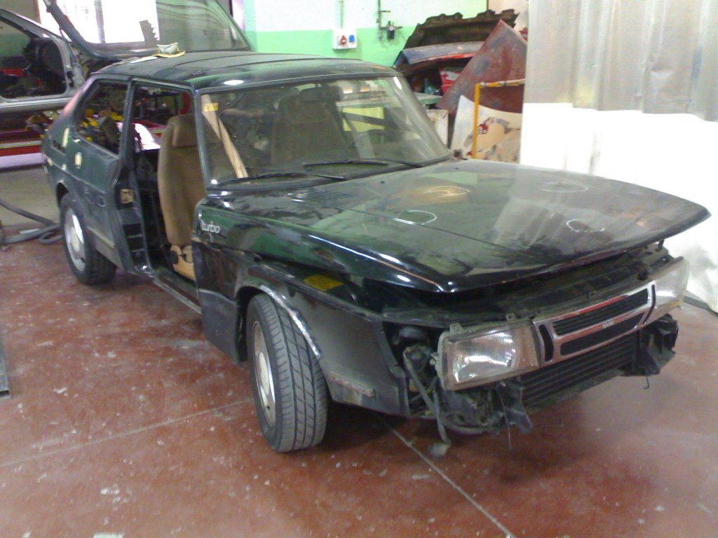

Estado Actual....
Es un tanto lamentable. El coche ahora mismo, por no tener no tiene nada.
El coche desde que entro a ido perdiendo piezas hasta el estado actual.

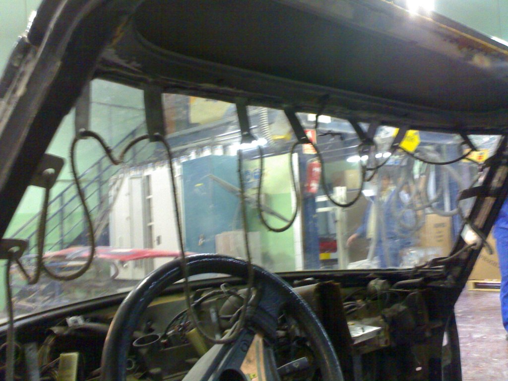

Empezando por asientos y tapices internos, kit aero, continuando por la puertas (los plásticos aislantes de los cables estaban podridos y todos los cables se han hecho uno gordo..... tendré que cambiar la instalación mas adelante.), quitando las lunas y los cristales laterales, el techo, el salpicadero, y una de las aletas (la cual va soldada).
El coche ahora mismo entran mas ganas de llevarlo al desguace que de montarlo de nuevo, si no que se lo pregunten a mis profesores y a mi padre.
La aleta, ya hemos encontrado una la cual sera reparada y puesta en su lugar a lo largo de la semana. La pega que el chico del desguace la abollo con el toro al moverme el coche para que se la cortara.
El capo, necesitare uno nuevo, ya que al empezar un intento desesperado de repara el que ya tenia, a aparecido un gran golpe el cual es casi imposible de reparar. por lo que habrá que usar masilla de momento hasta que aparezca uno en buen estado.
El techo, tenia un par de golpes leves, fáciles de reparar, sin problemas.
Portón trasero, muchas aguas, y golpes pequeños, a su vez una pegatina que se había unido ya a la pintura y no salia ni con lija.

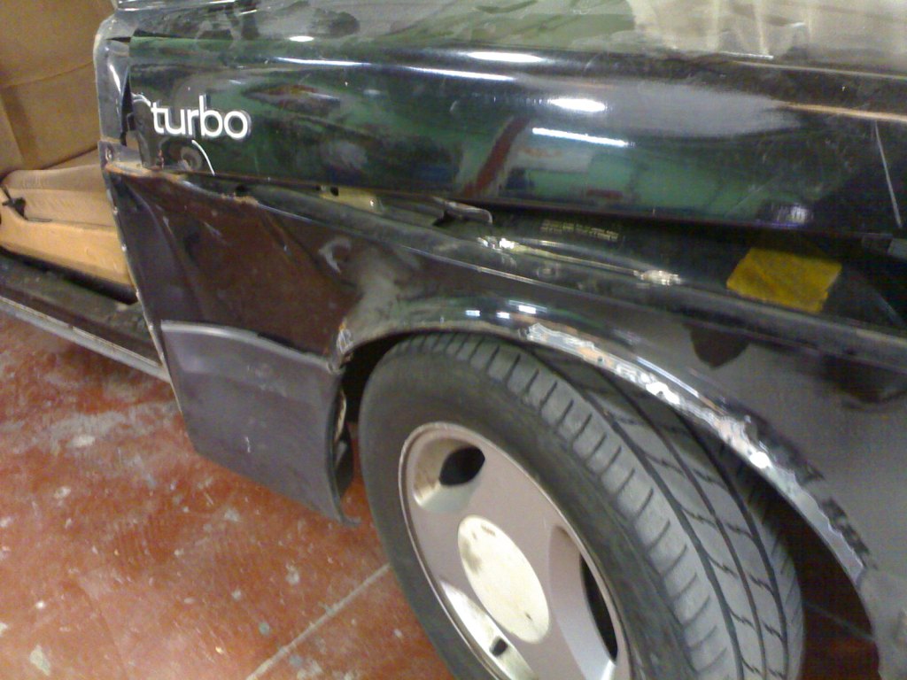

Aletas traseras, aparecieron viejos golpes y tenían otros muchos pequeños, hasta que no se pinte no me atrevo a pronosticar el resultado..... Ahora AG colgara un par de fotos del coche en cuestión ;)
Un Saludo

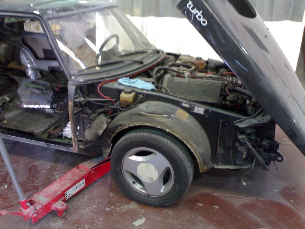

AG
Mensajes: 2410
Mensaje por AG »
Fotos del trasto
Golpe Aleta
Golpe Aleta
Empezando Cirujía
Empezando Cirujía
Quitando Ropita Interior

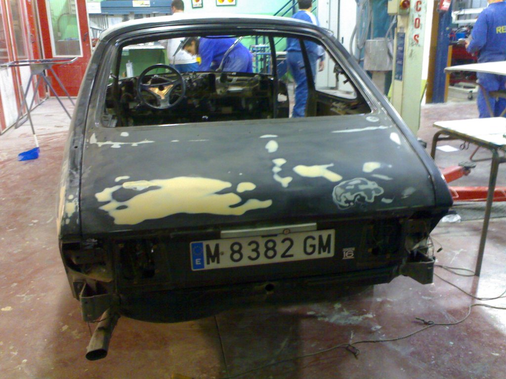

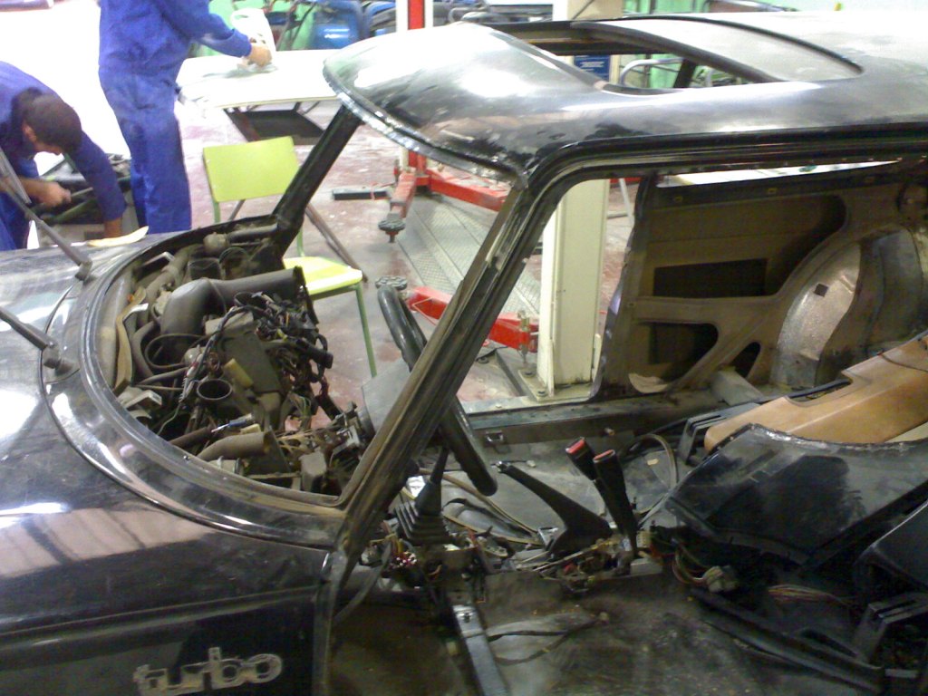

AG
Mensajes: 2410
Mensaje por AG »
mas...
Porton Trasero
Porton Trasero
Circulitos Capot
Circulitos Capot
Fuera Aleta
Fuera Aleta

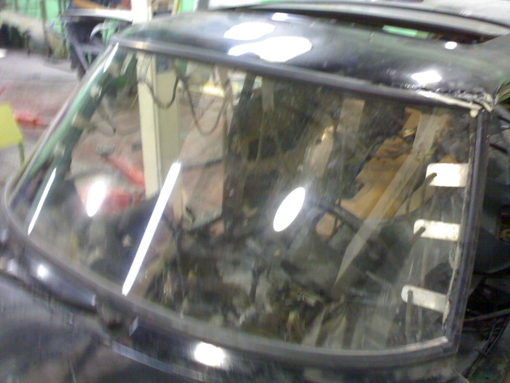

AG
Mensajes: 2410
Mensaje por AG »
ultimas...
Quitar Lunas 3
Quitar Lunas 3
