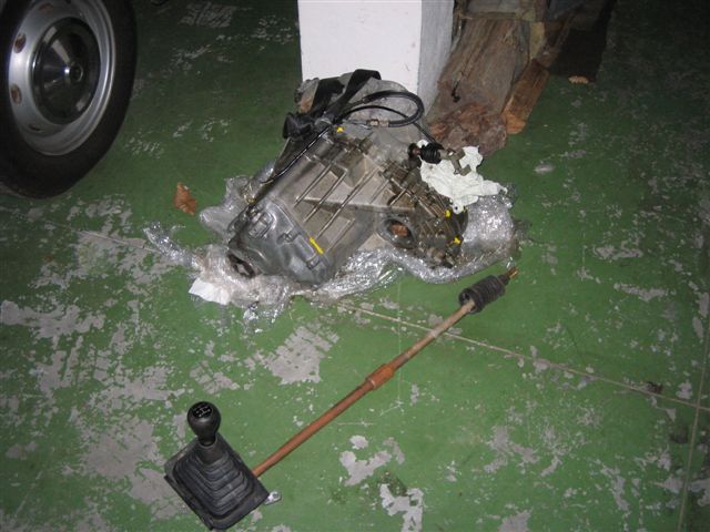

Después de gestiones varias ya tengo caja de cambios, Grupolargo me avisó de uno que acababa de entrar en el desguace, y rápidamente fuimos a por ella, además más barata que la que había mirado en TEO Martín. Bien por desguaces Troncomóvil.
Caja de cambios, varillaje y palanca completa.

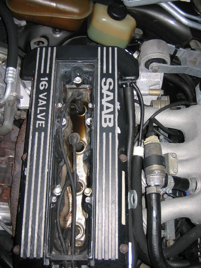

El fin de semana pasado estuve petroleando el motor para cuando me ponga con él, le entró bastante agua en el hueco de las bujías y como el coche está inclinado hacia la derecha el agua no puede salir por el agujero que tiene en la culata, los cilindros uno y dos completamente inundados. Aún así el motor arrancaba, como decímos por aquí: "es que tiene una gafura"
Posiblemente estas minivacaciones de semana santa tenga lugar el transplante de caja de cambios.

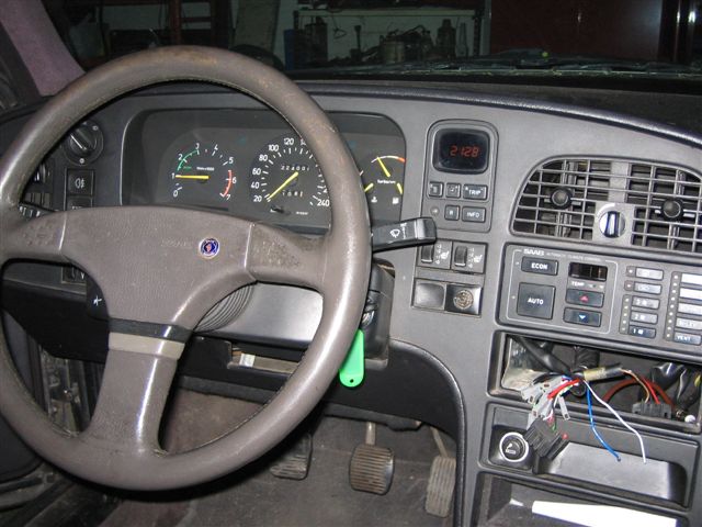

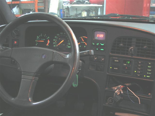

Gracias a Torrens que me ha conseguido el segundo ordenador. Lo que pasa es que ahora la temperatura exterior siempre marca entre 19 y 25 grados bajo cero, cuando antes marcaba bien, ¿es necesario reajustar el ordenador? ¿cómo se hace?
Le tuve que cambiar las bombillas que lo iluminan, son un poco especiales, se trata de unas bombillas halógenas de 3 watios con casquillo, curiosamente las utilizan los camiones en el tacógrafo, digo curiosamente porque los camiones van a 24 voltios pero algunos tacógrafos trabajan a 12 voltios.
Es raro, porque no estoy muy seguro, pero creo que el sensor de temperatura va directamente al EDU... no pasa por ahi. Antes marcaba bien?
Este sensor de temperatura da muchos problemas sobretodo por donde esta puesto... en agosto o si estas en una retencion te llega a marcar 50 grados...Pero eso es otro tema.
Habia varios modelos de 2o ordenador. Si las clavijas coinciden no deberia haber ningun problema con el sensor de temperatura.

yo cambie el analogico por el digital de mi 9000 utilizando los otros conectores que van en la manguera y me va bien la verdad es que la deteccion de la temperatura es un poco chapucera comparado con otros coches (bastante bien esta hecho el coche como para que encima me queje). Yo he llegado a ver la temperatura a 52ºC. Un saludo

Precisamente me fijé en lo de la temperatura porque antes marcaba bien, o por lo menos algo razonable, fué poner el ordenador nuevo, con las clavijas que vienen en la manguera de la instalación, como dice Valde y funcionaba todo, excepto eso que marca mal.
Por lo que leí en el manual, el climatizador también tiene en cuenta la tempertura exterior a la hora de regular la temperatura interior, imagino que ahora me dará más calor ya que se imagina que estoy en Laponia :lol: :lol:

Ahora que lo pienso, entre quitar un ordenador y poner otro si que hice algo, petrolear el motor, puede con la presión de la manguera se soltase el cable o la humedad le afectase. Tendré que revisarlo.
