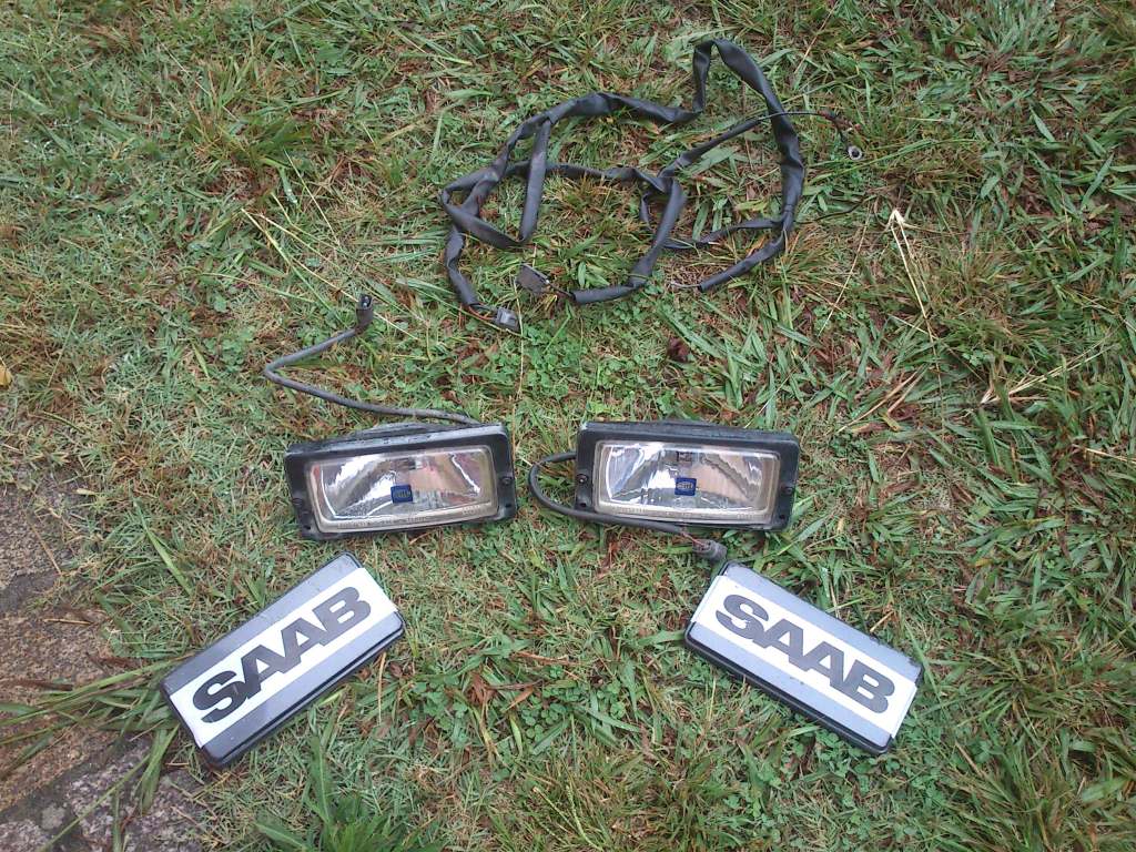

PD: Me he hecho con un juego de largo alcance Hella Comet 450 original procedente de un 9000 airflow. La personalización de las tapas es cosa mía y provisional.
