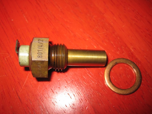

Aprovechando el tema relojes, al cambiar el aceite el mecánico me ha desaconsejado poner el tapón/sensor de la foto porque al parecer tiene poca rosca y es un poco arriesgado en comparación con el resto de tapones. Me dice que parece un sensor para poner en culata, no en el carter.
Es una lástima porque acabo de instalar unos relojes vdo iguales a los tuyos.
¿Hay otro tipo de sensor con más rosca que se pueda poner en nuestros pregm en el carter de forma segura? Yo es el único que conozco.

Aunque parezca poca rosca, es suficiente, pusto que actúa sólo como eso, como tapón. Donde se rosca no soporta ninguna presión adicional que no sea la gravedad y la de los vapores que salen por la tapa de balancines. Ese es el sensor que TODOS llevamos puesto. Otra opción es comprar una "T" VDO y acoplarla a la salida del filtro de aceite donde también acloplaríamos el de temperatura el aceite.

chencho escribió:Aunque parezca poca rosca, es suficiente, pusto que actúa sólo como eso, como tapón. Donde se rosca no soporta ninguna presión adicional que no sea la gravedad y la de los vapores que salen por la tapa de balancines. Ese es el sensor que TODOS llevamos puesto. Otra opción es comprar una "T" VDO y acoplarla a la salida del filtro de aceite donde también acloplaríamos el de temperatura el aceite.
Es esta "tee" pieza
Peor el remedio que la enfermedad: Abajo efectivamente solo tiene que aguantar la presión debida a la gravedad y a la cantidad de aceite en el carter, poniendo esa "T" tendría que aguantar además los 3-4 bar de presión que da la bomba de aceite.
