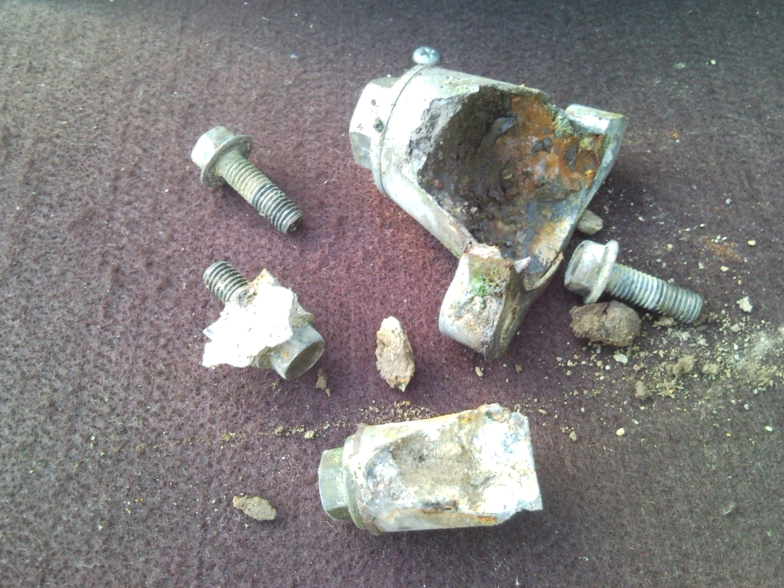

chencho escribió:Al día siguiente a ver qué podía ser en frío, porque en caliente no logré ver nada, sólo unos cachos casi irreconocibles de aluminio que había en el suelo. Veredicto: la válvula de vaciado del refrigerante del motor había petado por efecto de la corrosión de usar agua durante mucho tiempo y la presión había hecho el resto. Me tocó acercarme a un desguace a 40º a quitar el colector de escape y con cuidado la válvula de marras. Una vez limpia y comprobada, hize la junta con papel de cartón fuerte, la puse con má miedo que vergüenza no sin antes limpiar otra vez todo el circuito. Hasta ahora, esperemos que sea la última. Total: 0 euros válvula :8) + 14 euros de 2 garrafas de anticongelante= 14 euros.
Vaya, pues parecía indestructible cuando cambié la del mío por una nueva. Eso sí, estaba LLENA de un lodo oxidado. El recambio todavía lo venden nuevo en SAAB con referencia 7581259 de la carcasa y 8123788 para el tapón, aunque esto es para los años 1987-1994. Para los anteriores será otra referencia.
Una cosa, si apretaste la carcasa según el par de apriete que pone en el Bentley, es posible que te pierda anticongelante. Yo tuve una fuga misteriosa que acabó siendo precisamente esta válvula que perdía por la junta. Con meter la mano debajo de los colectores de escape en frío puedes alcanzarla para ver si hay humedad o anticongelante cristalizado, como fue mi caso. Apreté los 3 tornillos un poco más y ahora el nivel se mantiene.

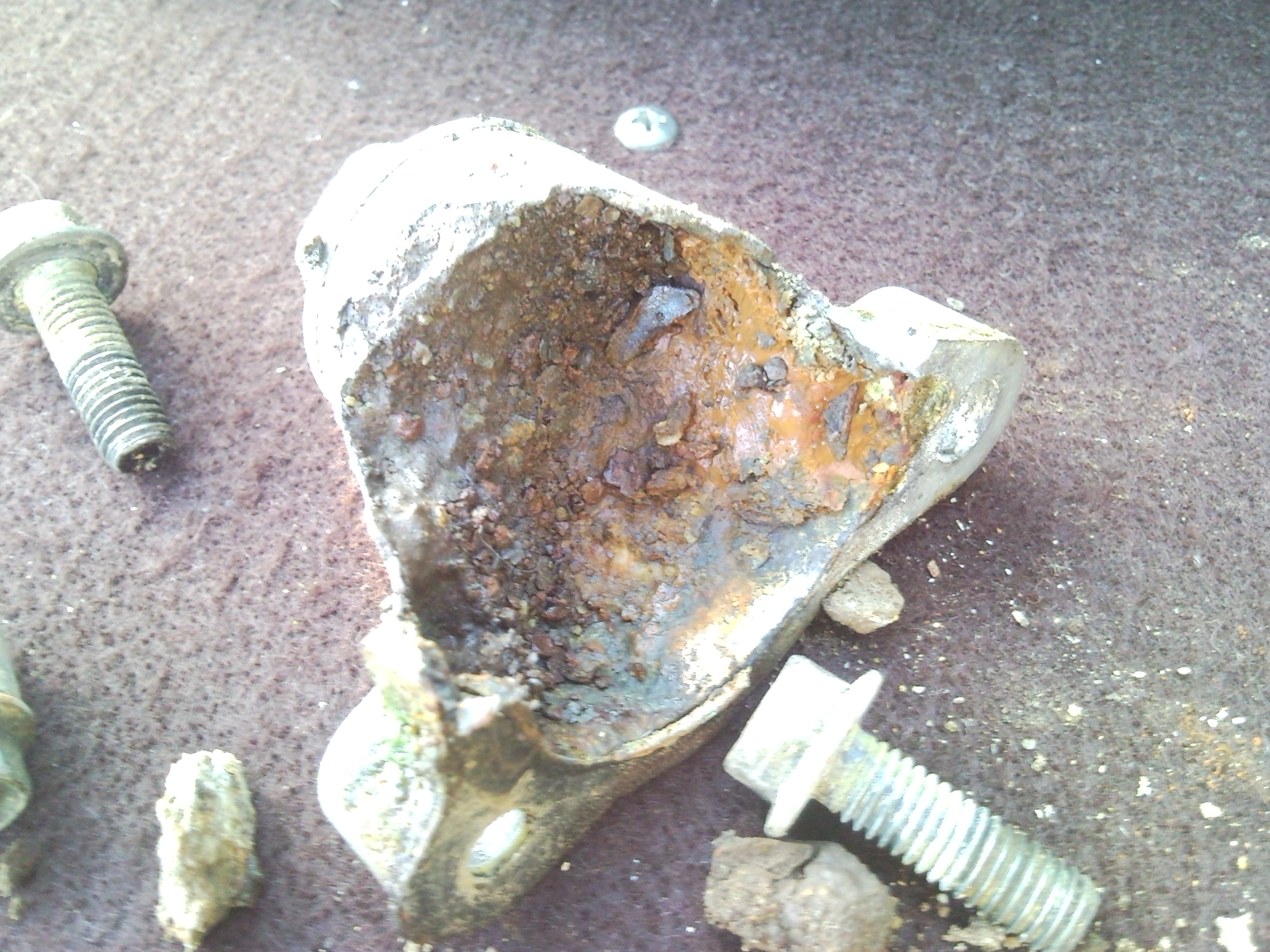

Paso a documentaros cómo estaba la válvula de marras. No me extraña que reventara. Estaba llena de óxido y casi sin grosor en las paredes.

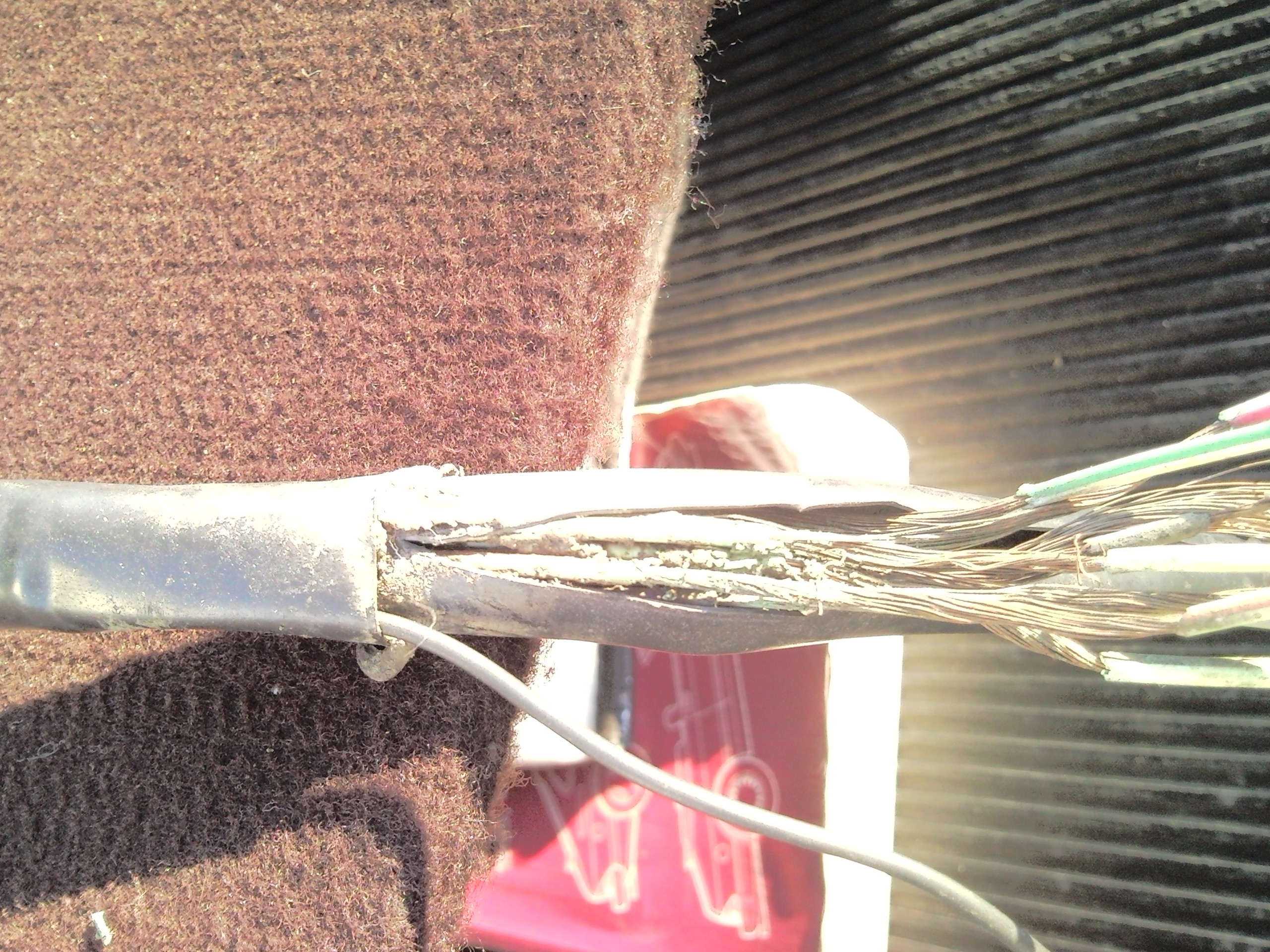

Os pongo también el estado en el que se encontraba un mazo de 13 cables podridos por el agua y que tuve que cambiar de uno de desguace cable a cable desmontando la caja de fusibles para conectarlos en el sitio adecuado (Bendito Bentley :roll: :roll: :lol: ):
Mazo de cables podridos
Estado de la válvula de descarga
Válvula de descarga del bloque destruida

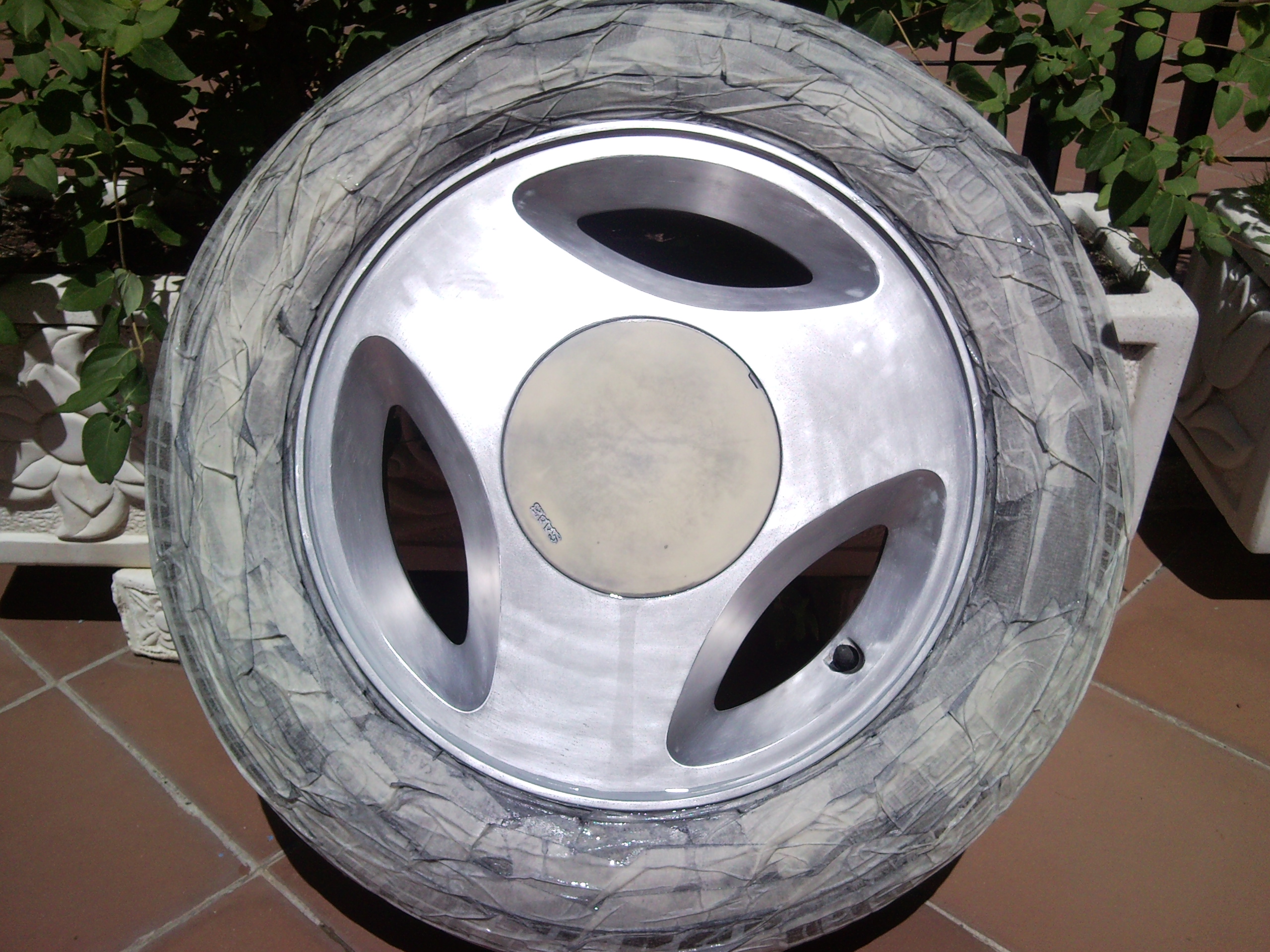

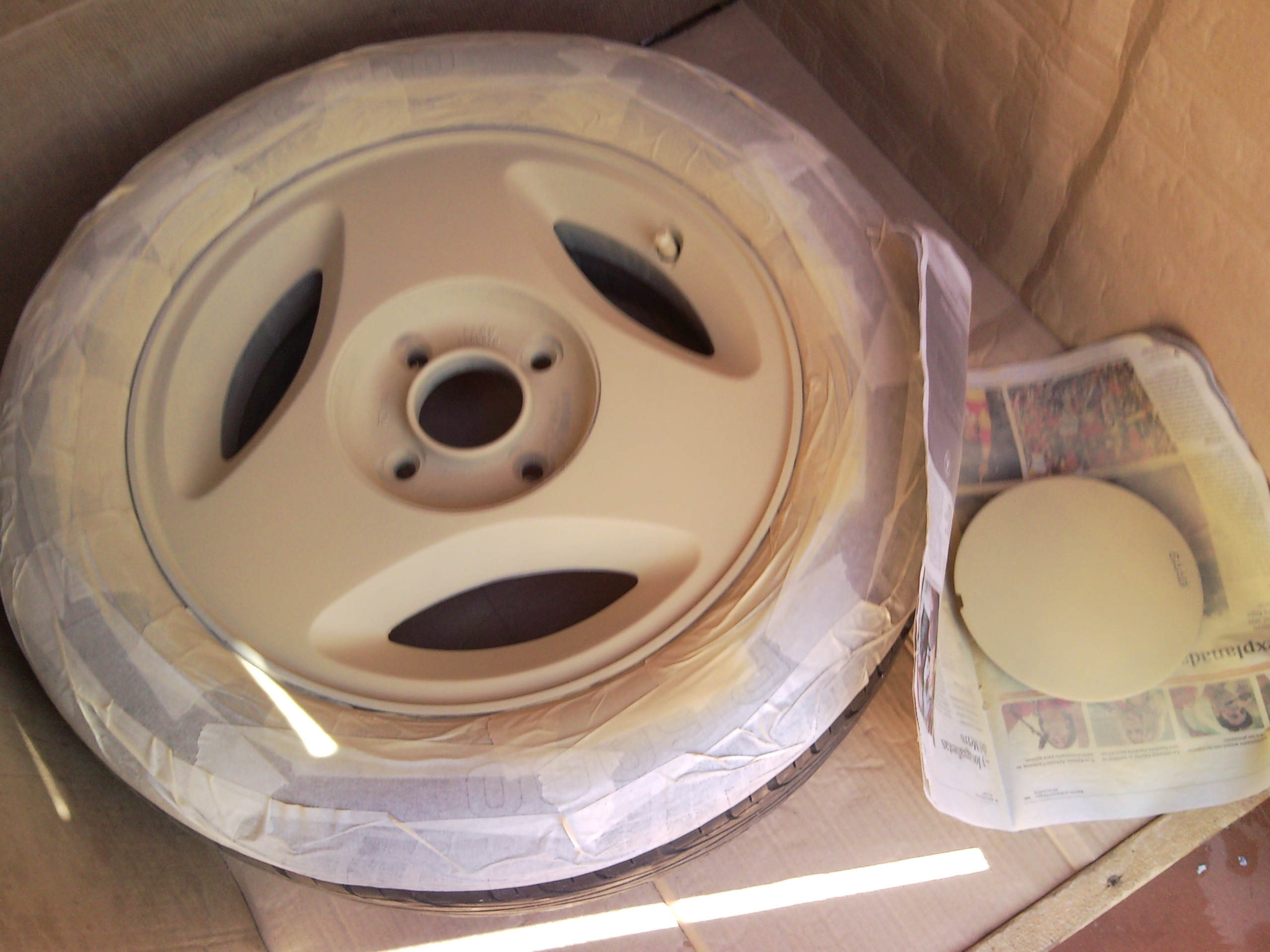

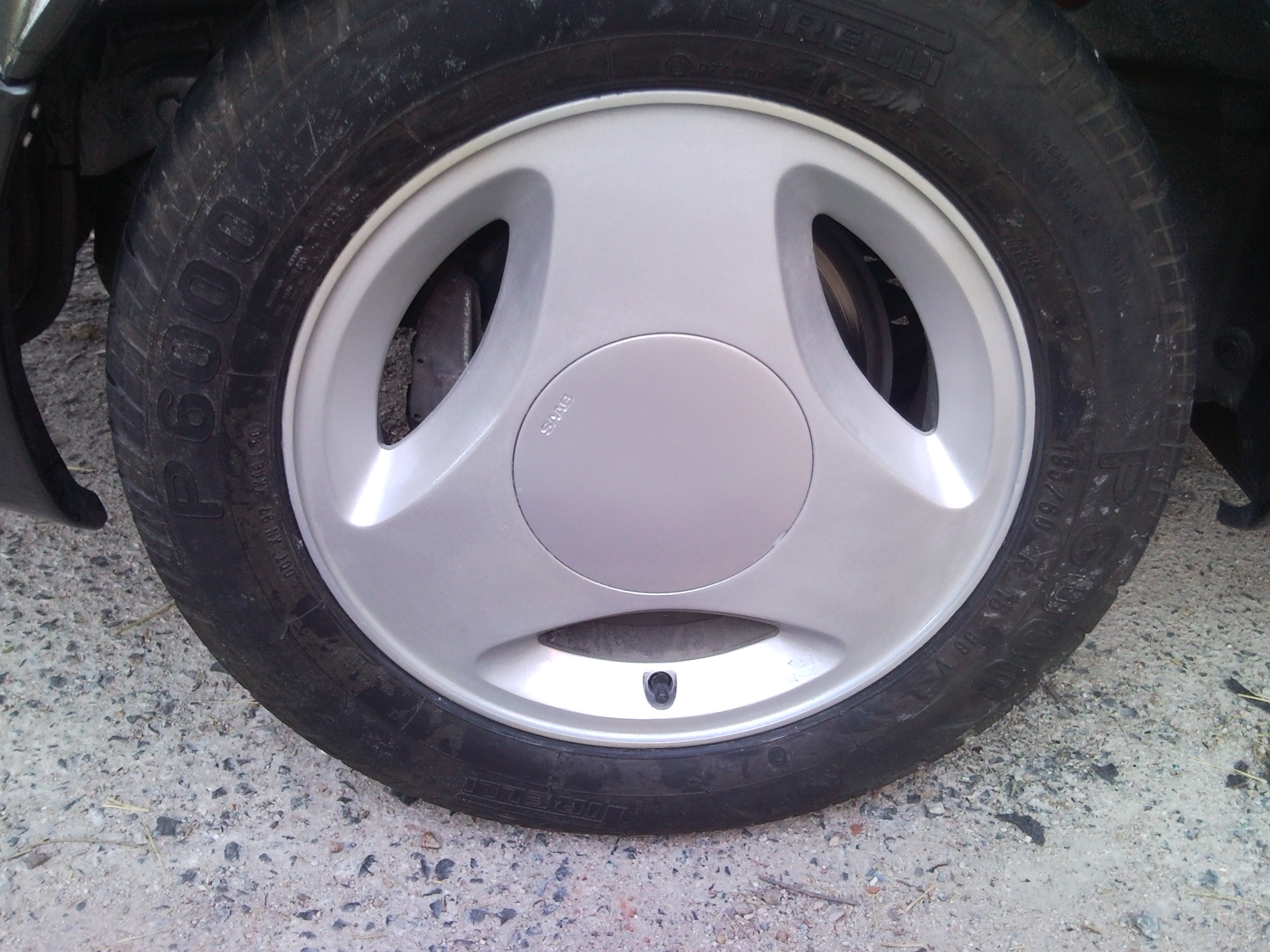

Os ilustro el proceso de restauración de las llantas de manera "artesana":
1º Lijar la llanta con una lijadora tipo "delta" hasta dejarla en eluminio vivo.
2º Pulir el aluminio un poco para darle un aspecto más fino con una lija al agua de 400 ó 600
3º Limpiarla bien de polvo y residuos con agua y dejarla secar bien.
4º Aplicar aparejo/imprimante fosfatante para que la la pintura no se despegue de su base al ser aluminio.
5º Aplicar una o dos capas de Pintura. (se puede eleguir la que se quiera del catálogo de colores)
6º Aplicar laca endurecedora (una o dos capas).
Llanta lijada y pulida lista para ser pintada
Llanta con imprimación aplicada
Resultado final una vez puesta

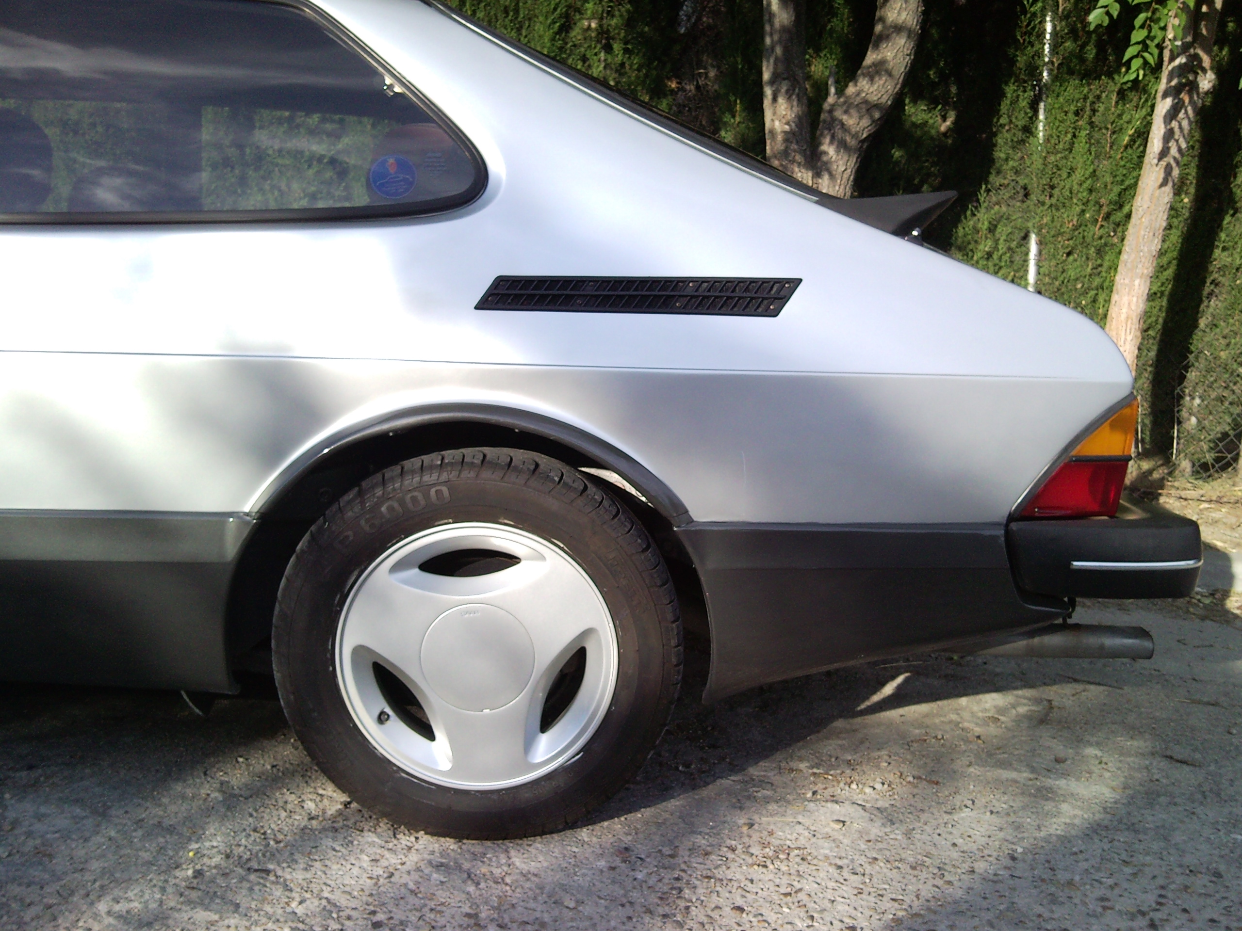

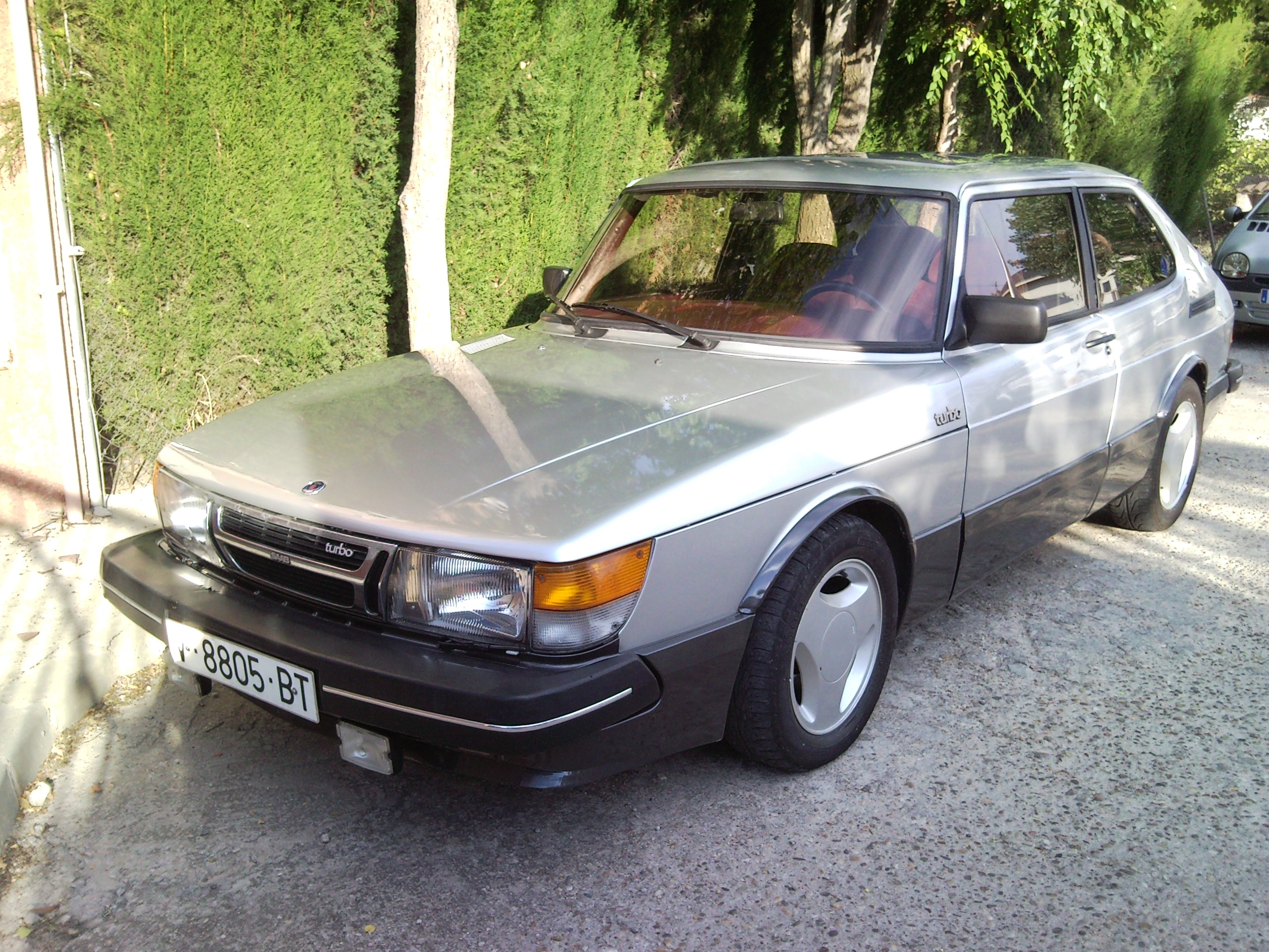

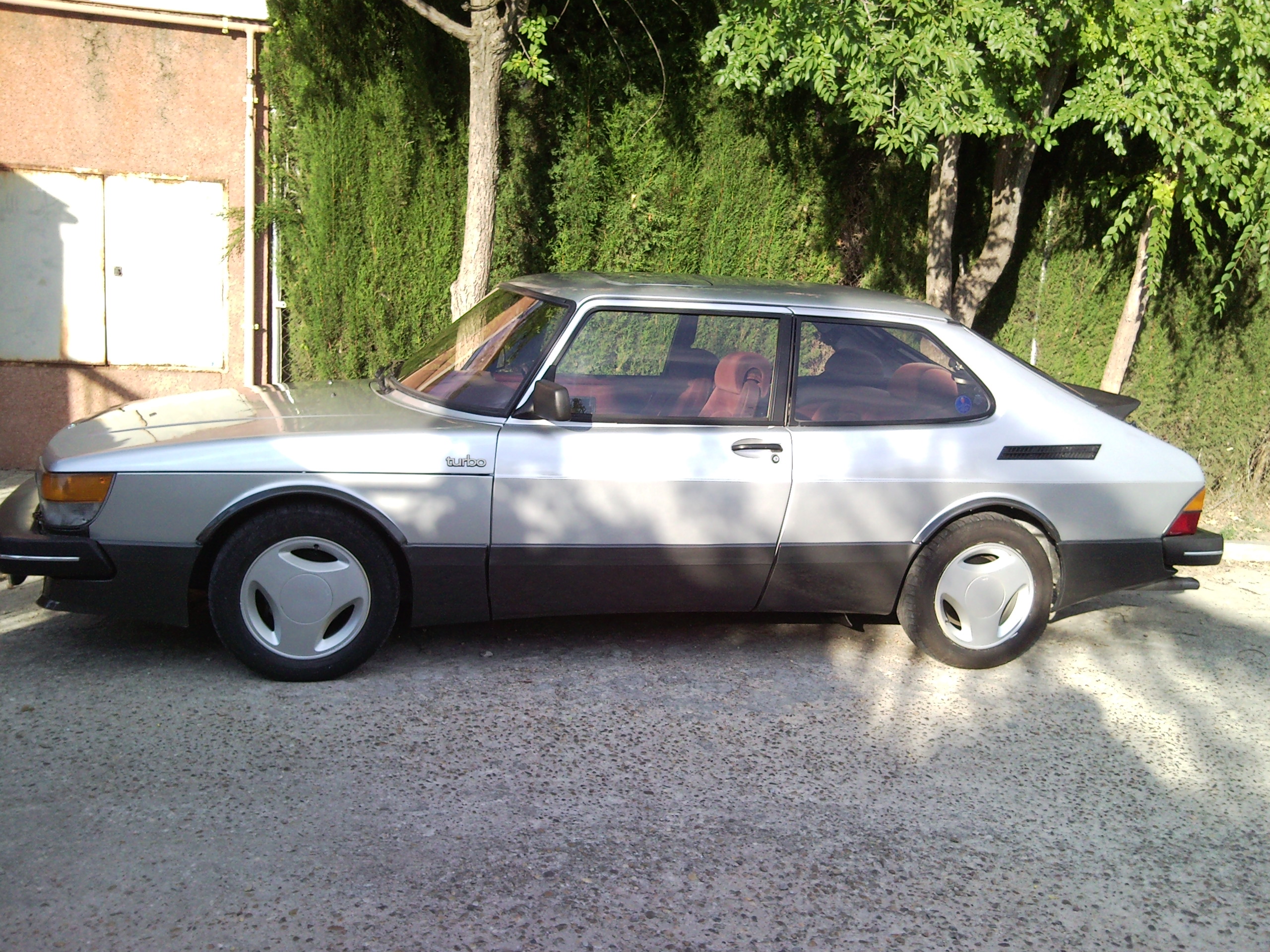

Hoy le cambié las dos ruedas de delante para que pase sin problemas la ITV y.....
no os aburro más: os pongo una fotos del estado actual del coche una vez terminado.

Enhorabuena. El Zamburrio ha quedado como nuevo.
Que lejos parece quedar aquel 17 de mayo de 2007, cuando lo habían echado a los contenedores de la basura ¿no?
Re: Rescatando un 900
Chencho, qué te voy a decir que no se haya dicho ya...
El "antes" y el "después" del coche, a juzgar por las fotos, habla por sí mismo. Vaya artista :o
Y con los intermitentes delanteros naranjas, mucho mejor, en mi opinión.

Rafael: a mí también me gustan más los intermitentes naranjas en combinación con el gris plata de la carrocería, pero cuando hubo que comprarlos, sólo los había diponibles en blanco. Fué Jaabier quien amablemente me los cambió a petición mía por los que tiene actualmente. Fueron pulidos junto con los traseros para que parecieran más nuevos y brillaran. Además siempre intenté ceñirme al modelo de serie y éste fué mi patrón, intermitentes naranjas incluidos.

El Sábado pasó la ITV: 1% de CO y ninguna observación ni fallo. Ni leve ni grave. Tenía miedo porque había quitado el silencioso intermedio con el aumento de db que ésto supone, pero en Villalba son un poco "lasos" gracias a Dios.
Está hecho un chaval.
