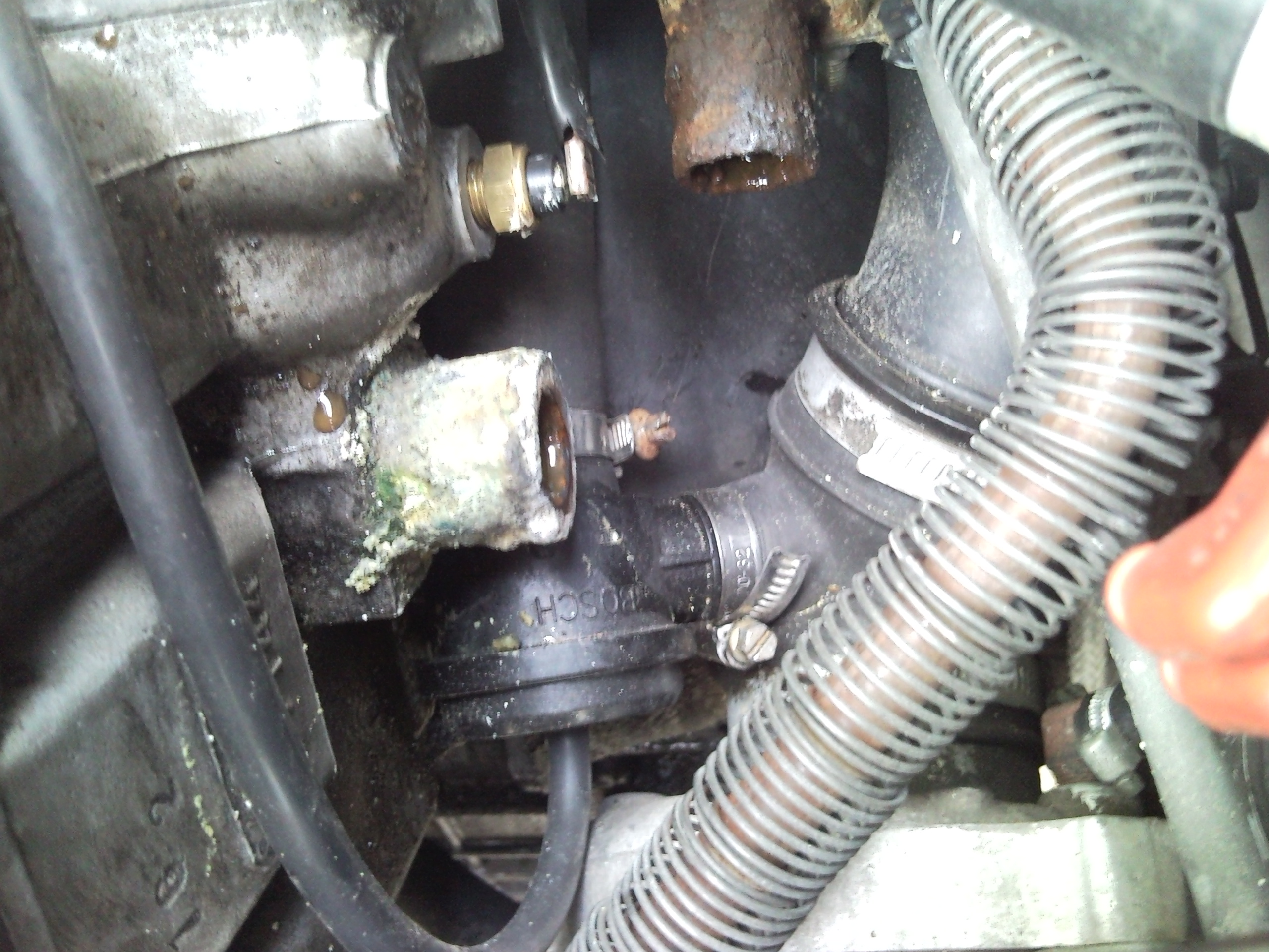

- Le coloqué el termocontacto del manguito principal para que corte el compresor de l A/C en caso de elevada temperatura. Los cables los dejé a mano cuando cableé le motor entero y no me costó encontrarlos, sólo hubo que conctar las clemas que dejé hechas y envueltas con cinta aislante para cuando encontrara y pusiera este elemento. Ya he comprobado su funcionamiento y va bien.
- Aproveché para cambiar líquido refrigerante y limpiar el vaso de expansión. También arreglé una fuga de refrigerante que me tenía frito y que pensaba que era de la bomba, porque el refrigerante goteba por la parte posterior de motor :shock: , sin embargo la fuga estaba en el manguito de retorno de la calefacción que sale en la parte frontal de la culata y que estaba como apegotonado y con bastantes posos en el racord de salida. Bastante jorobado de ver que es de ahí. Una vez saneado le puse una abrazadera un poco más ancha y ya no ha vuelto a tirar nada de refrigerante por ningún sitio, salvo por una pequeña fisura en el vaso de expansión que toca cambiar y que se abre cuando la presión es muy muy muy alta. Esta fisura la ha provocado una pequeña rebaba de metal que hay justo donde apoya en la tuerca que lo sujeta, la misma rebaba provocó la rotura del vaso expansor que traía y que ya cambié.

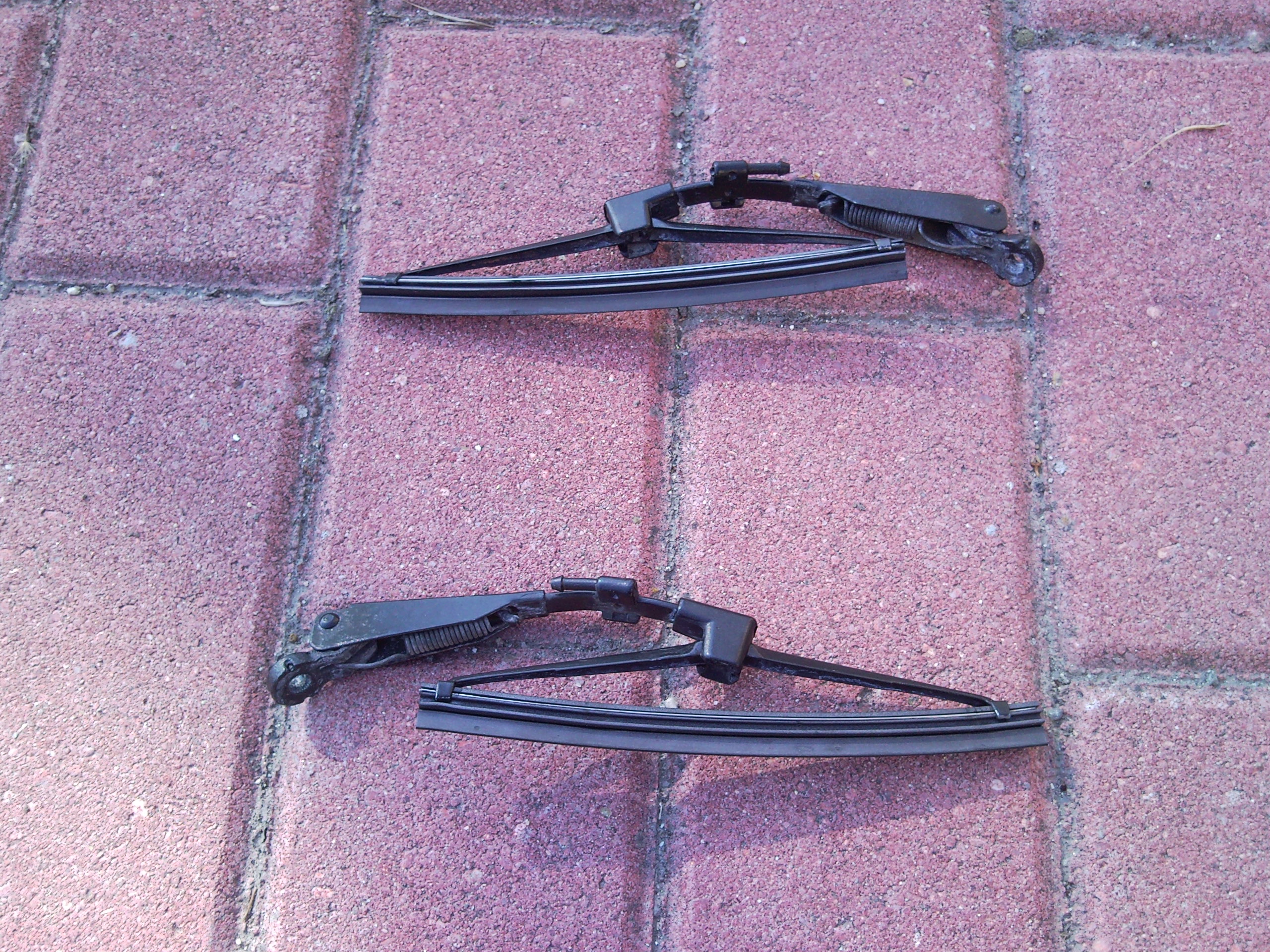

- El socio Mariosaab me donó de su "bicolor" sus maltrechos lavafaros. No es que hagan mucha falta o se echen de menos, los he instalado para dejar el coche lo más entero posible y con todos los acesorios que traía de serie funcionando. Los lavafaros han sido lijados y pintados de negro mate y las gomas cambiadas por otras en condiciones donadas de un limpia que tenía nuevo y no me valía. Sólo hubo que separar las varillas de acero interiores que tensan la goma, cortar las nuevas a la medida y volver a montar. Se hizo luego la instalación de las gomas y funcionan y ¡¡¡hasta sale agua!!!. :lol: :lol:

- Por último (ya no os aburro más), me he liado la manta a la cabeza y he restaurado yo mismo las maltrechas llantas aero tan bonitas pero tan deterioradas. El material lo he comprado en una tiemda profesional y asesorado por eso: profesionales: Decapante, aparejo/imprimante fosfatante para el aluminio, pintura bicapa, y laca. Todo de la marca GLASURIT y en botes/sprais de fácil administración. Lo más complicado es lijar y lo más tedioso, salvo la primera llanta que pagas un poco la novatada (y que me tocó repetir), el resultado ha sido espectacular (aunque nunca como si lo hubiese hecho un profesional). Material pintura glasurit: 100 euros (25 por rueda)
