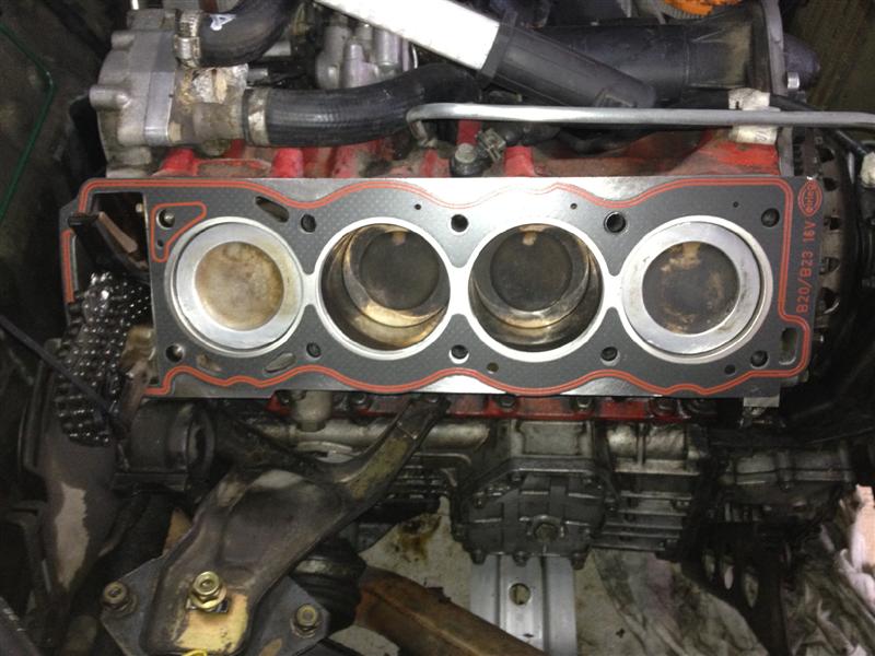

Re: El 900 de JM (Hulk)
Muy interesante.car escribió:
Aquí tenéis el "estudio", es una larga y entretenida lectura:
http://townsendimports.com/Web/engine_f ... sindex.htm
Está en otro post reciente, pero adjunto también aquí la foto de la junta "latest design" que falta en el enlace de Towsend para cuando se disperse la info por el foro.
Parece mentira que la efectividad mejore con este modelo.
