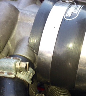

Pongo esto en el hilo de mi coche ya que me parece una buena solución. ¿Para qué?, pues para cuando se nos suelta el tubo de goma o silicona de la admisión porque vamos un poco apretados.
La propuesta es doble. Por un lado recortamos y le damos forma al tubo, de manera que lo podamos introducir hasta el final. Le ganamos dos centímetros más dentro de la admisión respecto a lo normal. Se aprecia el "recorte" en la primera foto cogiendo la forma de los otros conductos que nos "estorban"; por otro lado le colocamos una arandela de fuerza con tornillo y tuerca, en lugar de la normal (que ya era de buena calidad.

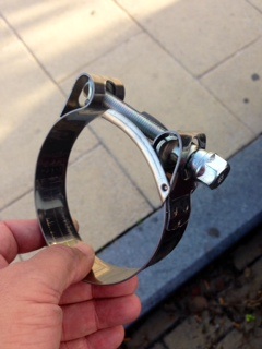

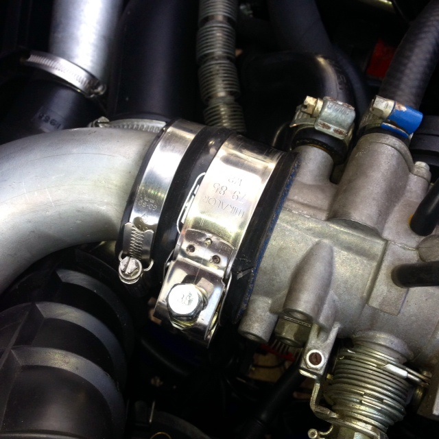

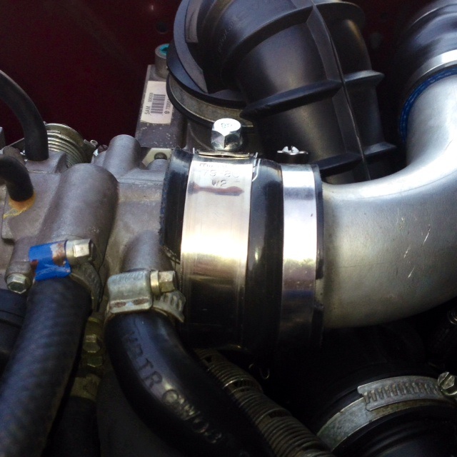

Y así queda. Es para medidas de 79 a 85 mms. Obviad lo que parece un pequeño corte en la superficie negra del tubo de silicona reforzada.
Gracias a Car que la ha comprado por mi, que estaba yo muy zángano.

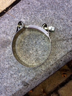

T-clamp se llama el invento.

Esas abrazaderas son del estilo a las que tiene la depuradora de mi piscina. Buena aplicación, si señor. Has ido a la sección de fontanería de tu tienda de confianza car

Yeah. Están indicadas para tubos de aire a presión de equipos de aspiración industrial.
Lo bueno es que puedes apretarlas a saco y aflojarlas sin estropearlas.
Lo malo suele ser el precio en la mayoría de preparadores de coches "especializados en turbos"..... En un recambista industrial, casi irrisorio.
A ver si así no se te afloja más Enanoloco. Es el tubo que más suele "escupirse"
