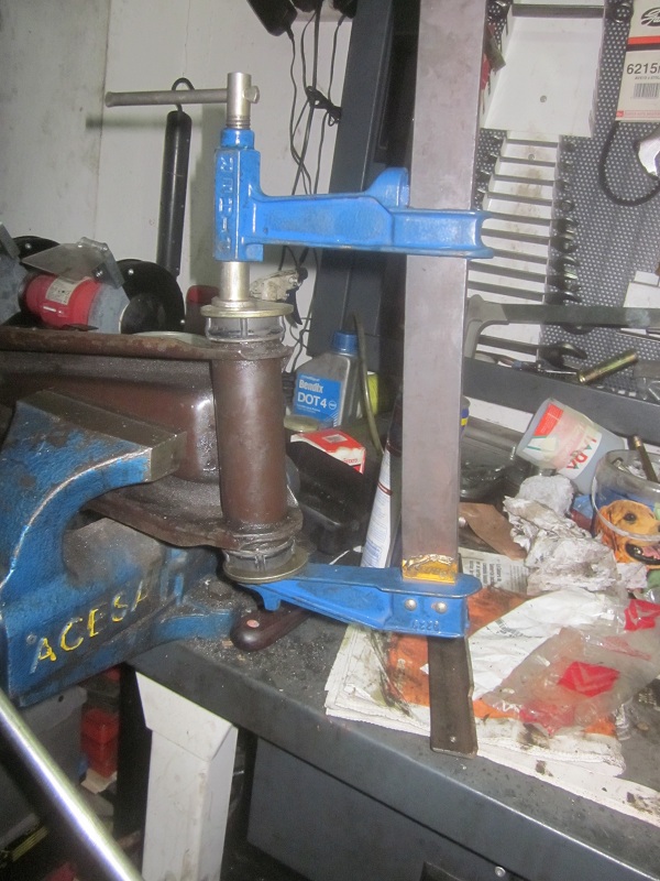

La mano de obra por montar todos los powerflex fue de 6,50 horas. Si no tienes prensa para sacar los silemblocks de goma que quieres cambiar, siempre tienes la opción de un tornillo de banco, taladro y con cuidado ir rompiendo el viejo. Otra es la de Ed ChinaVollblut escribió:Como dices que estuviste todo un día en el taller, me da miedo preguntar lo que costó la operación.
Re: Un nuevo "elegante" 900 Turbo en el Club
Yo probaría a lo Mr. China; creo que en el 900 no llevan camisa metálica (full) -como los del brazo del 93- y que lo tienes bastante fácil.Enanoloco escribió:La mano de obra por montar todos los powerflex fue de 6,50 horas..Vollblut escribió:Como dices que estuviste todo un día en el taller, me da miedo preguntar lo que costó la operación.
De cualquier modo, de esas 6,50 Uds., si llevas los trapecios y tal en mano se te quedarán en 0,50 Uds. el montar todos los tacos...
Facil fácil no es, pero el metodo "China" funciona si eres paciente y te pones buena música de fondo para no frustrarte cada vez que se escurra el silentblock (a mi los de poliuretano se me escurrían muchísimo)

Ed China aprendió de Jaabier ya que posiblemente él nunca tuvo un GS con los tediosos fluidblocs.
Atiendan al método,
Atiendan al método,
