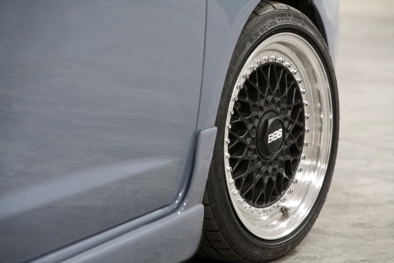

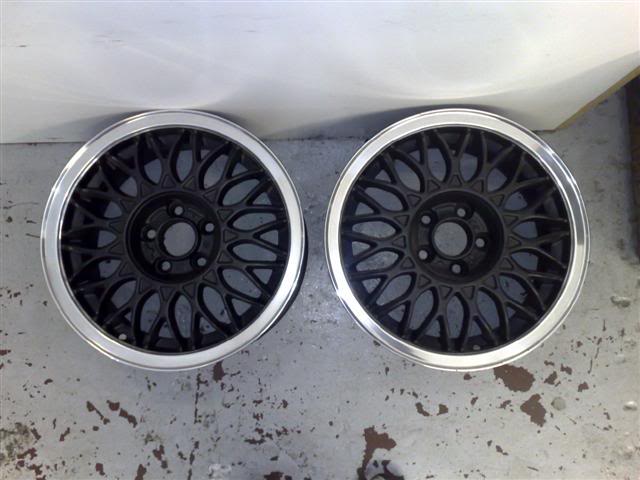

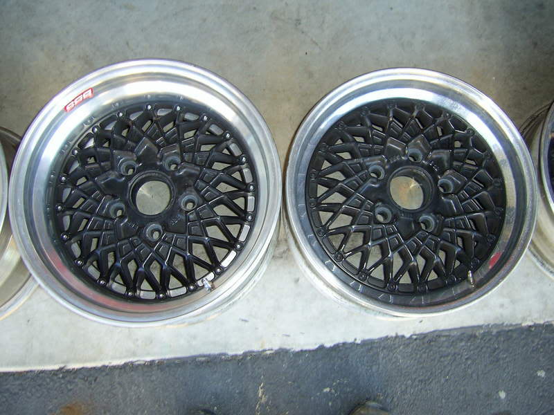

Re: El 900 de JM (Hulk)
Toma Charli P, para que te entretengas.
- bbs+0011204701006.jpg (81.31 KiB) Visto 5178 veces
- 21052008692Small.jpg (41.77 KiB) Visto 5178 veces
- 2559239_1503_full.jpg (109.76 KiB) Visto 5178 veces
Nop, las Cross-Spoke se quedan plateadas:
car escribió:Nop, las Cross-Spoke se quedan plateadas:
No me gusta como quedan esas llantas. Le falta llanta, rueda o ambas cosas?
En cuanto a tu 900 Carlos...esconde esa foto que no la vea mi Toñi que me veo buscando uno para ponerlo en ese estado
Ay que mala era esta Saab de antes
Te felicito, un abrazo.
