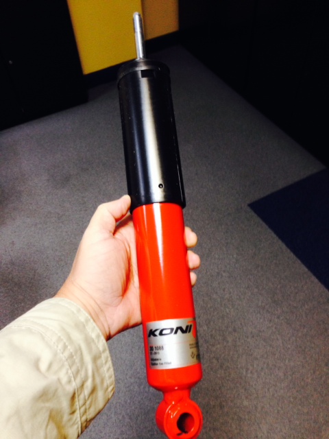

Muchos meses sin noticias. He sustituido los Sachs Sport por algo "más duro". Lo habitual es montar Bilstein o así, pero he optado por unos Koni, al parecer más de tanda macarril; eso es lo mío.
Los he probado en la calle y lógicamente se nota una gran diferencia con respecto a los Sachs. El paso por curva me da más seguridad; el coche es menos rebotón.
Mañana pasarán la prueba de fuego. De las tres opciones de dureza va en modo "a todo lo que da".
Ya contaré.
Ya contaré.

Yo también los llevo, y a todo lo que da. Por cierto, qué muelles llevas

Los koni rojos en la posicion mas dura son muy inferiores a los bilstein b6. Les tenia en el picoleto y con los b6 el comportamiento es mucho mejor.

chems escribió:Yo también los llevo, y a todo lo que da. Por cierto, qué muelles llevas
H&R Race (rojos).

8K+Bibendum?Enanoloco escribió:Mañana pasarán la prueba de fuego. De las tres opciones de dureza va en modo "a todo lo que da".

Tu sigue "picando" así al dueño. Ya verás que duran menos los koni que un donuts a la puerta de un cole.saabotaje escribió:Los koni rojos en la posicion mas dura son muy inferiores a los bilstein b6. Les tenia en el picoleto y con los b6 el comportamiento es mucho mejor.
