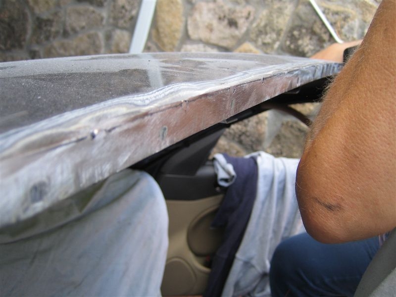

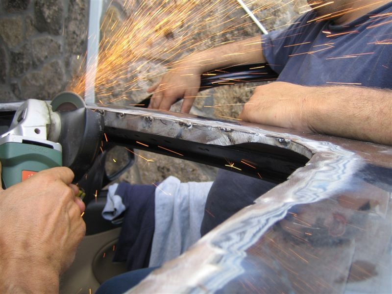

Mismo proceder que la otra vez pero con la soltura que da la experiencia; eso si...... esta vez hubo que desmontar todo el interior (asientos y guarnecidos)
Pongo algunas fotillos

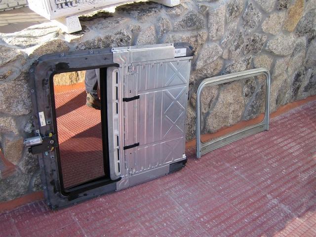

1. Mismo punto de partida, el marco de chapa recortado con radial y el techo electrico con su chasis

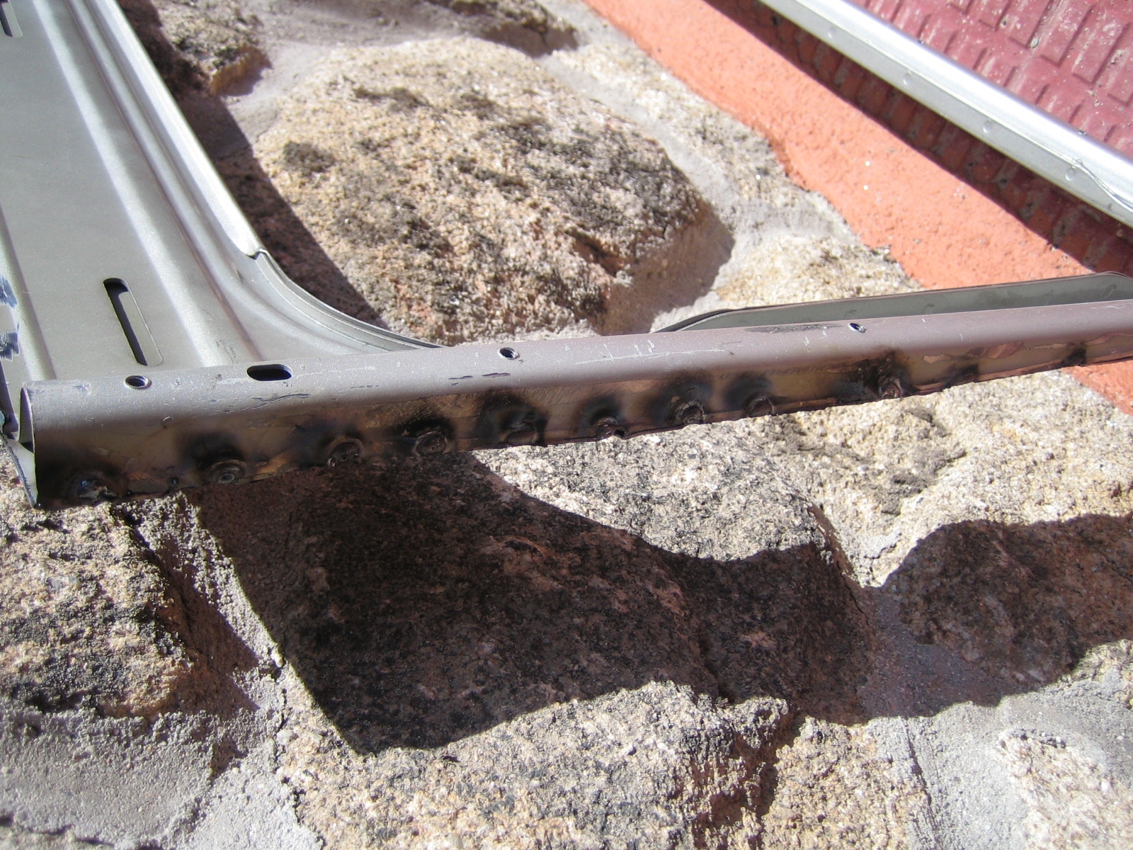

2. Detalle de las soldaduras del marco una vez recortado al ras (esa foto es del día de wochas, esta vez lo hicimos antes con soldadura por puntos)

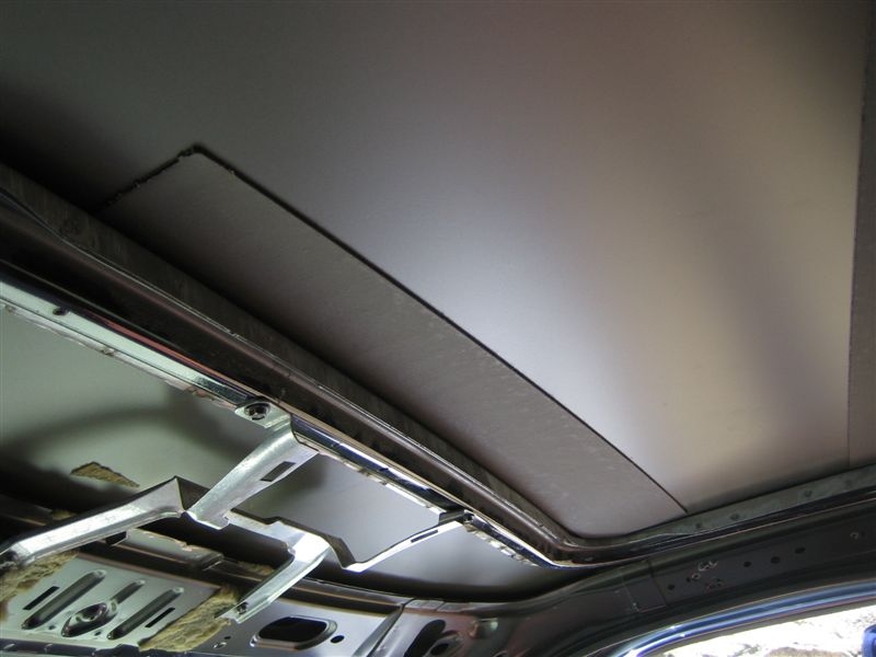

3. Se presenta el marco interiormente para marcar con un rotulador, la pieza color aluminio delimita perfectamente el sitio donde deber "caer" el marco

si pasa nada, esto esta controlado, si se hace el agujero mas grande , s vuelve a soldar, se pinta y como nuevo...Rafael escribió:Mientras no hagáis el agujero y luego comprobéis que el hueco del techo es considerablemente más grande que el techo solar...

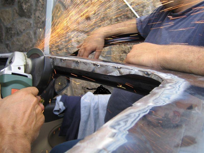

7. Dar un pasada con la radial y un disco de lija para dejarlo todo preparado para el pintor y poder usar el techo mientras tanto...
8. Detalle de como queda el marco, recordar que este va puesto debajo de la chapa original del coche. Al ser el cristal del techo eléctrico regulable se le puede subir ese 1-2 mm para que quede perfectamente enrrasado al mismo nivel.
