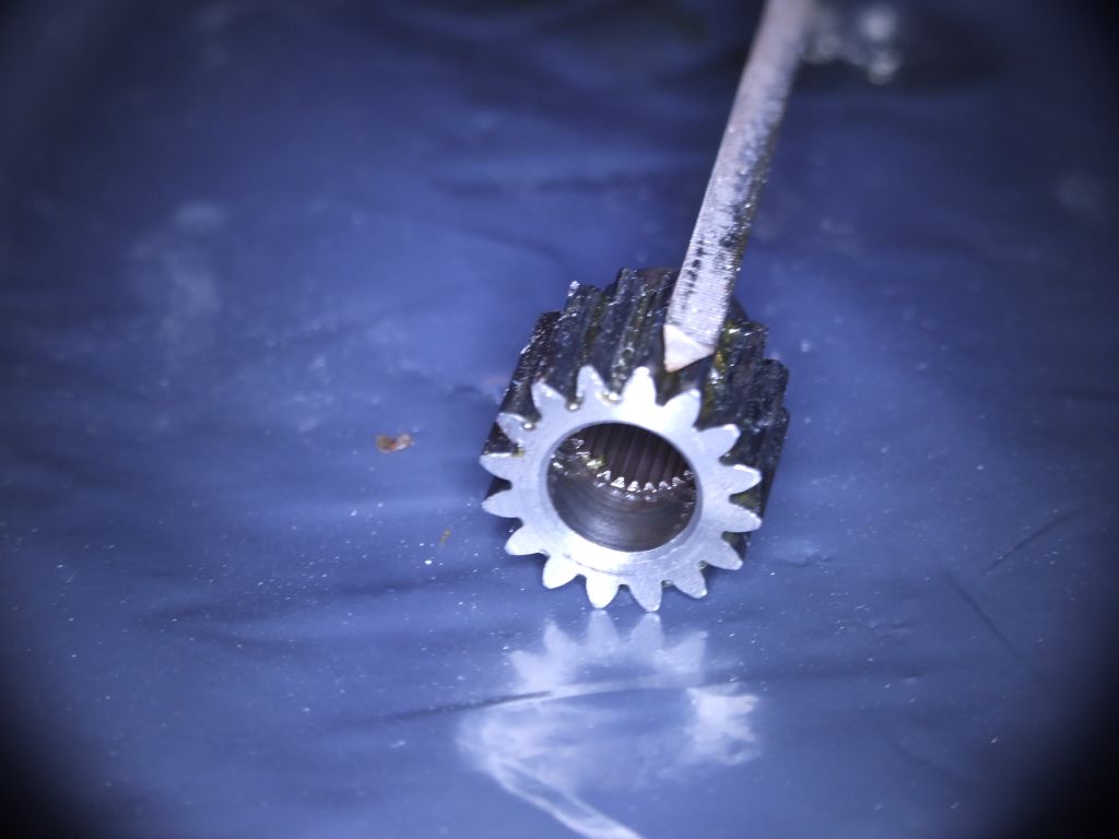

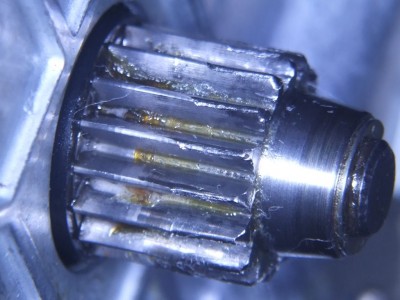

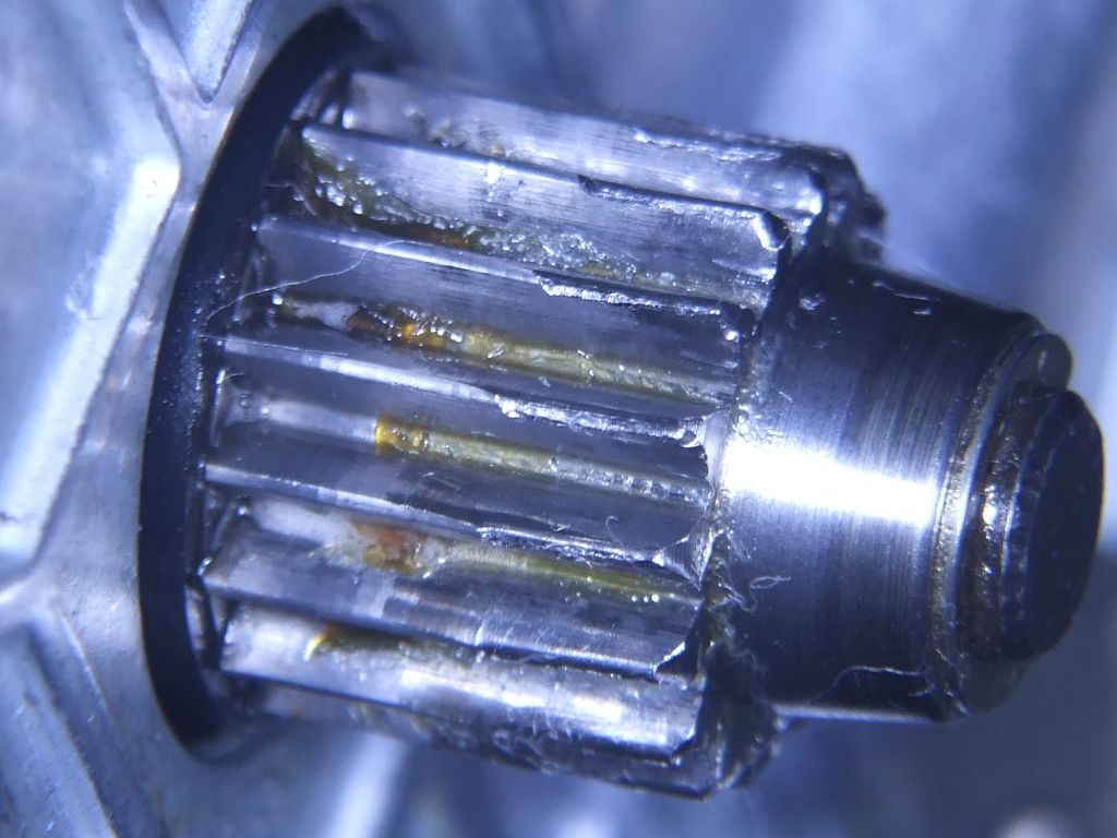

¿Te lo hicieron en un S.O. o en un taller aparte?jmt72 escribió:Finalmente se pudo solucionar el problema torneando el engranaje que se muestra en la foto, y esperar que dure mucho tiempo funcionando.
¿Cuantos días tuviste el coche parado?
Disculpa ser tan preguntón, pero es por si me ocurre algo similar en el futuro.
Me lo hicieron en un taller aparte.
Primera información una vez desmontado el sistema de apertura: "malas noticias. No hay despiece y todo el conjunto vale unos 1250€ + IVA, aparte la mano de obra". ¿Cómo?
Le dije que ni borracho pagaba yo aquella cantidad. Que en todo caso ya buscaría en el Foro.
Así que utilizé "buscar" y vi que este problema era habitual y me fui a unas webs que puso creo recordar Edusaab. Salvado. Había posibilidad de comprar el "mismo" motor a unos 400€. Pero buscando, buscando, vi que había despiece del engranaje.
Le comenté a Toni, el mecánico, que me desmontara el motor que sube la pieza en forma de U y ver qué estaba estropeado. Sonó la flauta y cuando me enseñó el engranaje gastado y con las dientes semi-dobladas le dije que podría conseguirlo nuevo.
Todo esto sin tener que dejar el coche en el taller, sólo el motor.
Así que miré como pedir la pieza en la página que comentaba anteriormente.
Casualmente, me encontré con un antiguo mecánico de maquinaria pesada al que le había hecho trabajar, y le comenté si podría tornearme un engranaje. Me comentó que le llevara para verlo. Está acostumbrado a Dumpers, Giratorias, Bulldozers.. y cuando vió el pequeño engranaje al que yo hacía referencia me dijo que no lo podría hacer nuevo pero que intentaría pulirlo. Y así lo hizo. Lo llevé de vuelta al taller y, tararí tarará, de momento funciona correctamente.
Vaya tostón, pero estoy muy contento. Visto lo visto.
PD1: El antiguo mecánico no me quiso cobrar ná de ná, así que sólo pagaré la mano de obra.
PD2: Estoy muy agradecido al CLUB. Es de una gran utilidad. Supongo que si no llego a conocer este CLUB, hubiese pagado los 1500 y pico € y a callar.

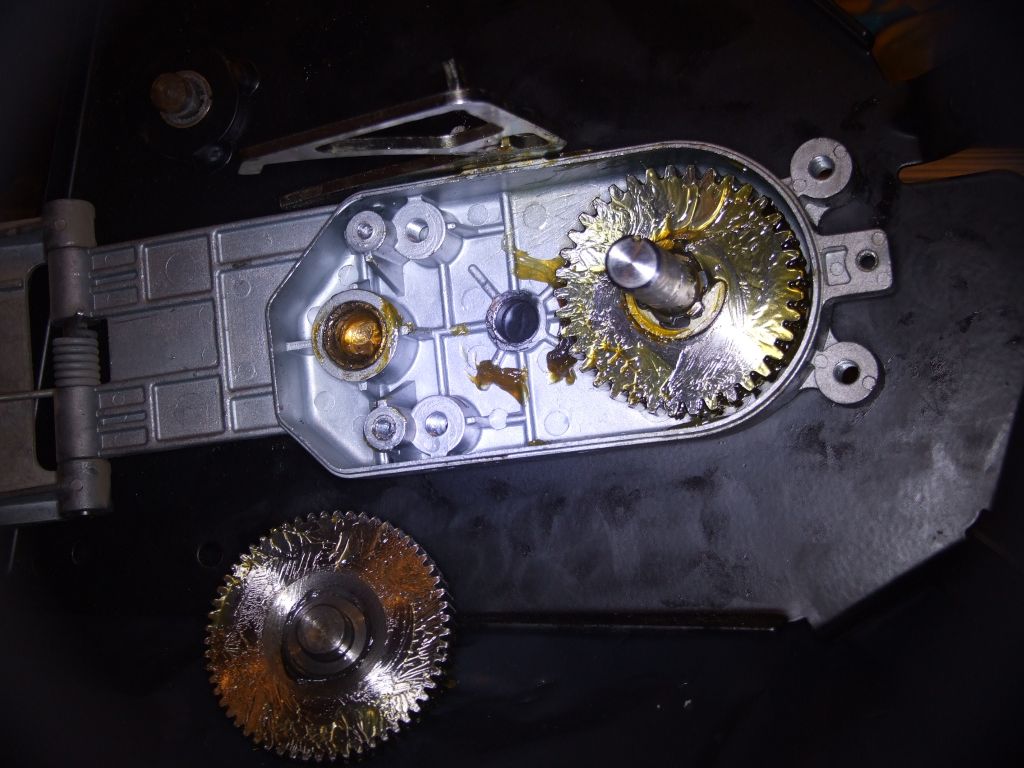

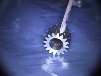

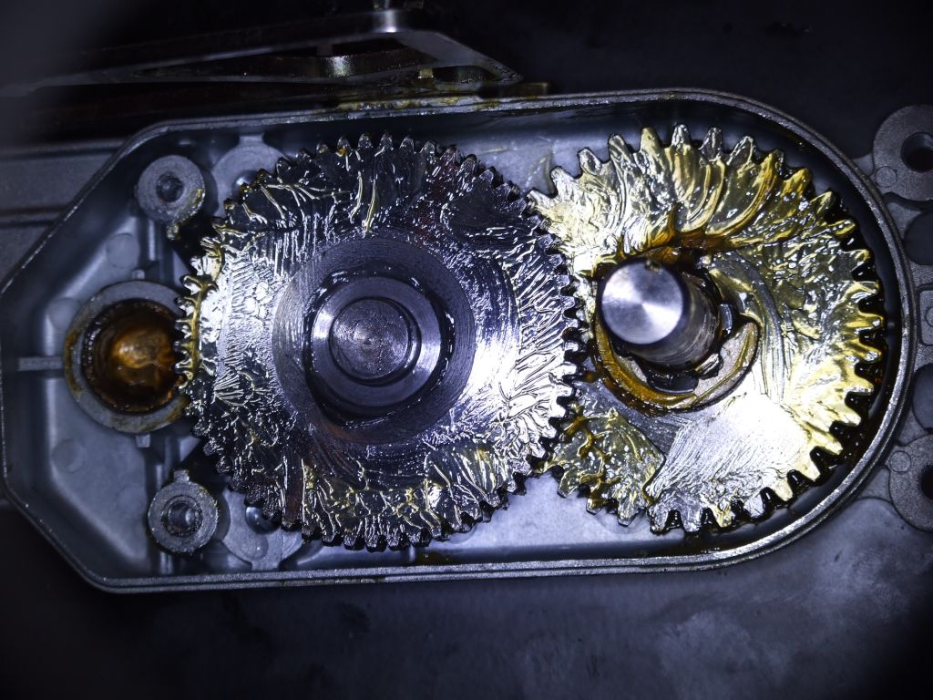

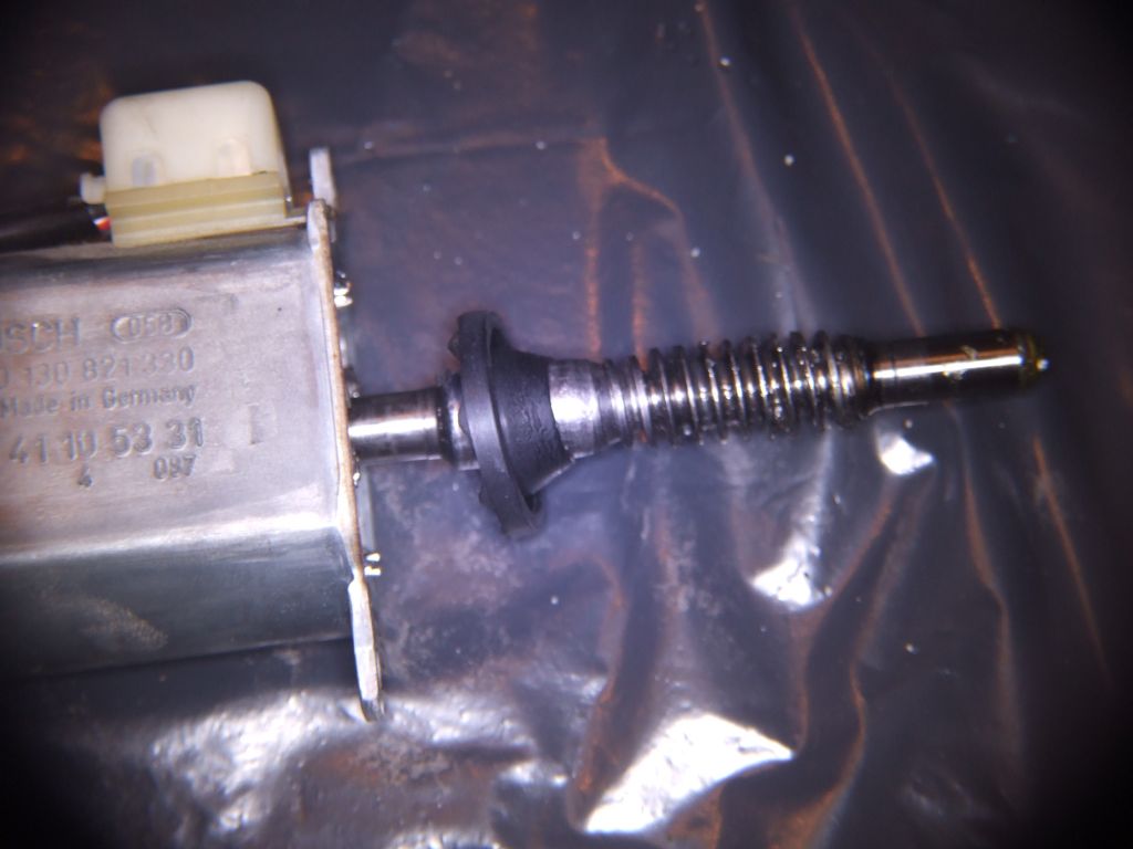

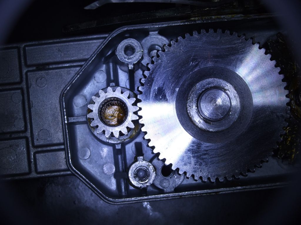

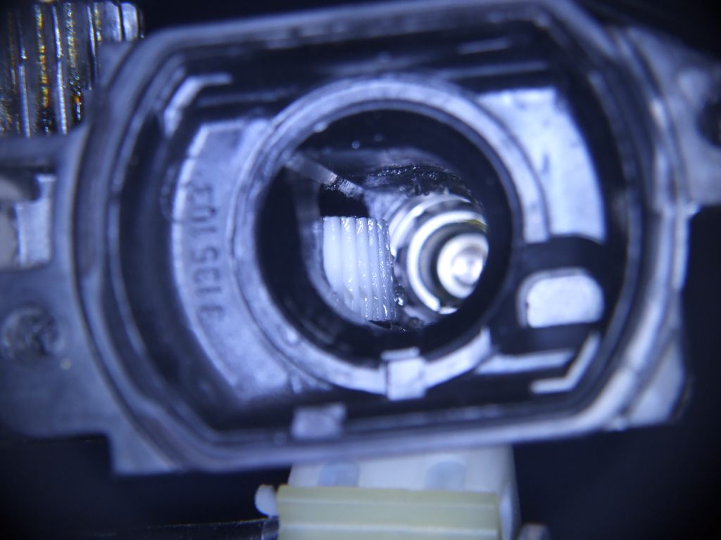

Come me ha tocado también el mismo fallo, pongo unos fotos de la disección del sistema de apertura ( motor, engranajes, transmisión).
El problema principal en este sistema es el soporte de aluminio sobre cual esta montado el motor con su transmisión, con el tiempo se dobla y la rueda con dientes pequeña ( ultima foto ) no entra bien en la transmisión que abre la tapadera. En la foto se puede apreciar que el desgaste esta en menos de la mitad de la pieza. Tiene fácil arreglo, una lima triangular y se queda como nueva.

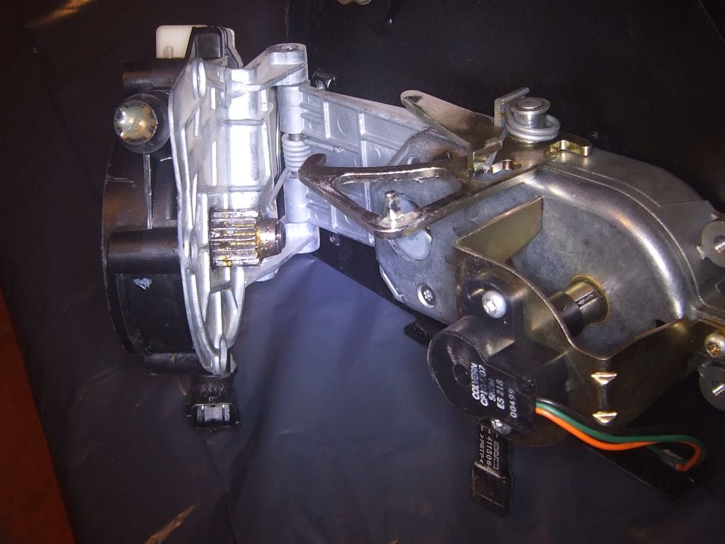

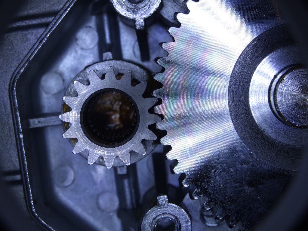

Asi deberia encajar la rueda de dientes pequeña dentro de la transmision de apertura del capot.( despues de retocar las dos piezas )
Abajo el motor con su transmision.

La transmisión de apertura.
También el sistema que mantiene el motor en su posición se afloja con el tiempo.

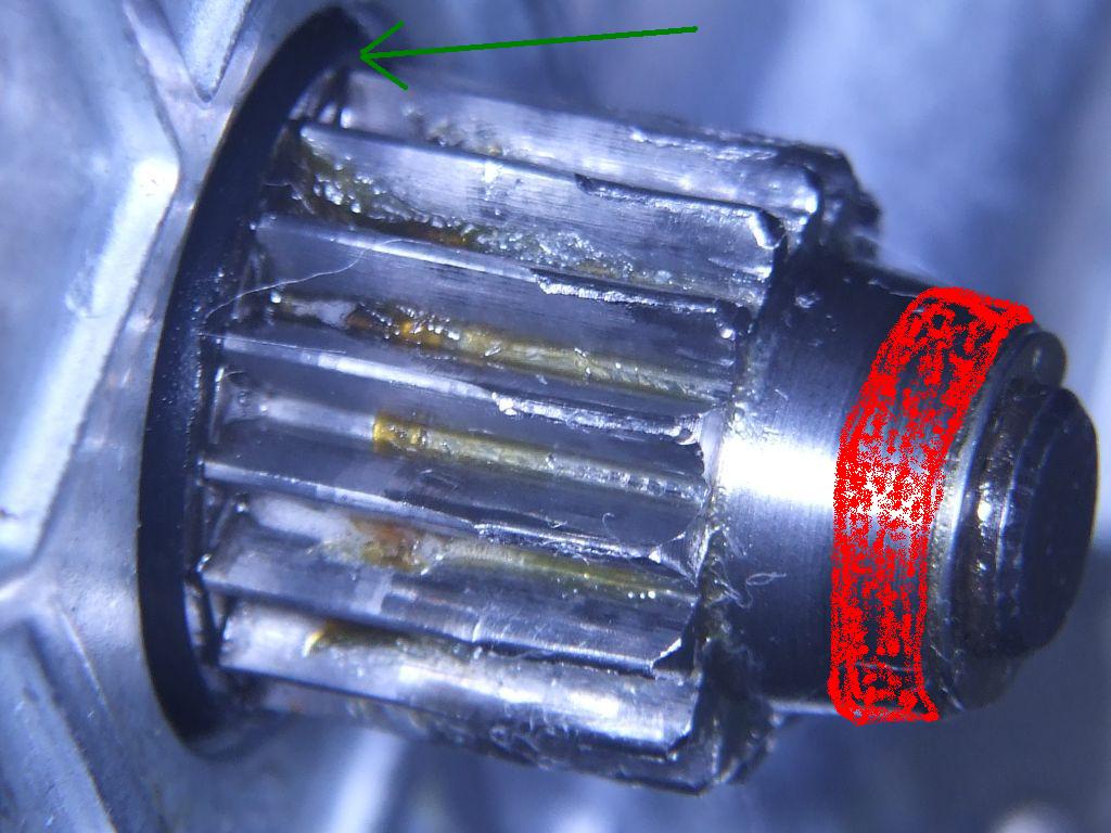

El areglo de retocar la rueda de diente no es muy duradero, pero hay otra solucion que nos da un respiro hasta que podemos encontrar otra nueva. Se quita la rueda del eje, se corta la parte frontal (rojo en la foto) mas o menos la mitad, en la parte trasera (flecha verde) se coloca unos arandelas distanciadoras de metal o teflon para mantener la rueda de dientes en su posicion. A hora encaja mejor en el engranaje y el sistema vuelve a funccionar.

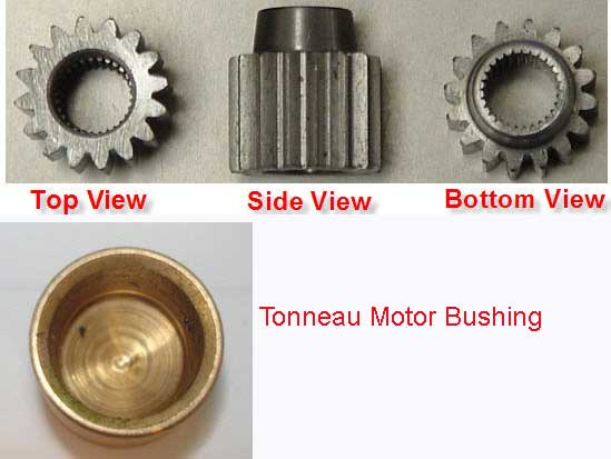

Para quien les interesa: aqui venden el kit entero de reparación.
