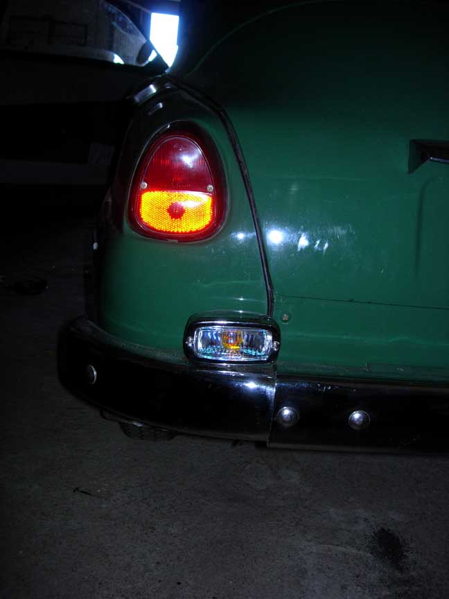

Hoy le he instalado los intermitentes traseros. El coche traía un sistema como el americano o el que hubo en Europa hasta mediados de los sesenta. El intermitente trasero era rojo, de hecho la misma luz que la de freno, de modo que al frenar, si ponías el intermitente la luz de freno de ese lado parpadeaba y la del otro seguía fija.
Le he puesto unos pilotos que son como los que se ponían en la época para poner luces de marcha atrás, y una bombilla naranja, de modo que no canten mucho, si fuesen de color amarillo se vería un pegote aún cuando están apagadas. De este modo, apagadas pasan más desapercibidas

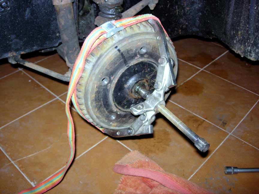

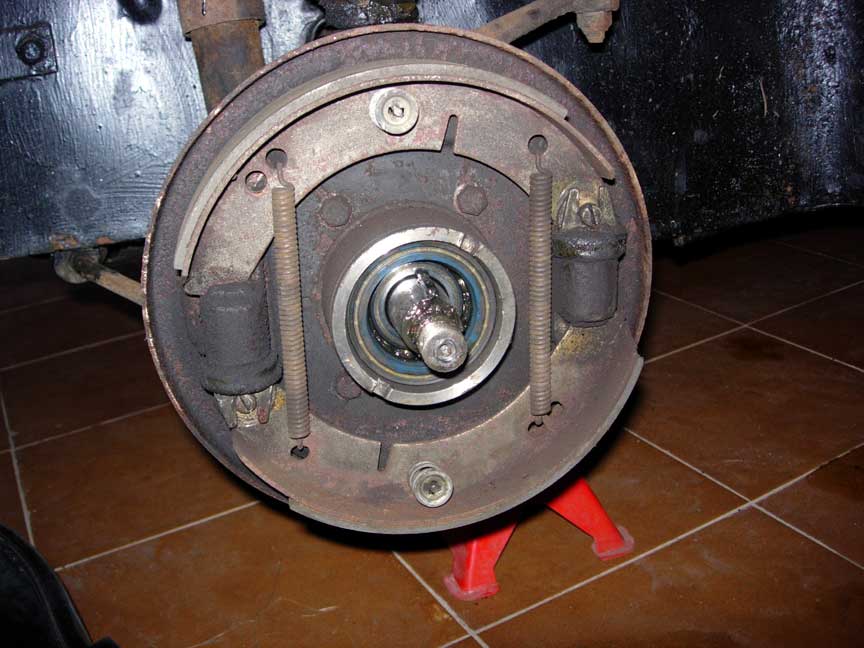

Hoy me he dedicado al bull nose de cresslime, el coche se iba mucho hacia la izquierda al frenar y tampoco es que frenase demasiado. El problema era que había aire en el circuito, eso ya lo sabía, lo que pasa es que en su día intenté purgarlo pero no pude porque el purgador de la rueda delantera izquierda estaba tan agarrotado que no tuve forma de poder sacar el aire de él.
El otro día intenté sacar el tambor de freno para desmontar el bombín y poder ponerlo en un tornillo de banco para poder sacar el purgador, pero los tambores de estos coches van montados con chaveta en un eje cónico y no hay forma de sacarlos sin un desmontable de garras... que no tengo a mano.
Por fin me han dejado uno y he podido sacar el tambor para revisar el sistema de freno. El bull nose lleva frenos delanteros de tambor, pero a diferencia de los traseros son más grandes, llevan dos bombines y el ajuste del desgaste de las zapatas es bastante más arcaico, un tornillo con una escéntrica dentada...
Las zapatas están bien pero no les queda demasiado forro, ya que he tenido que poner las escéntricas lo más separadas posibles.
Ahora ya he purgado el circuito y el coche frena bien, pero hay que cambiarle los latiguillos que están algo hinchados

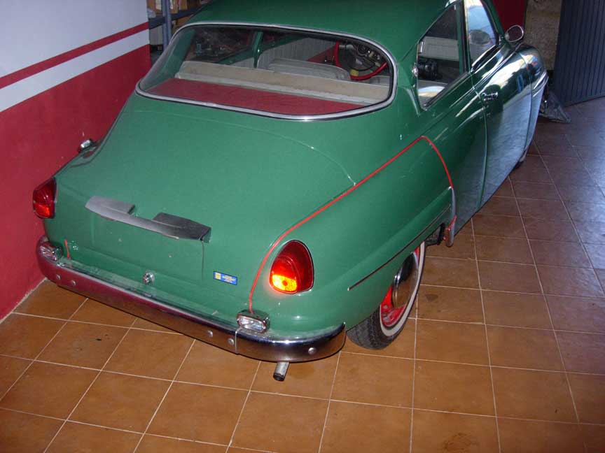

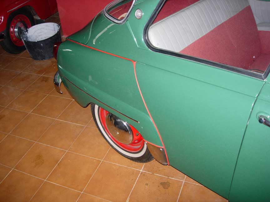

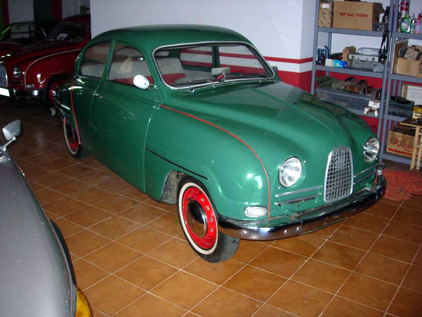

También le hemos puesto los junquillos de las aletas de color rojo como en los primeros 96 y en los 93, que llevaban una psicodélica combinación de colores, el coche blanco llevaba los junquillos rojos, los negros también, y los verdes. Los azul marino los llevaban en blanco, los azul celeste en negro, los rojos en blanco etc...
