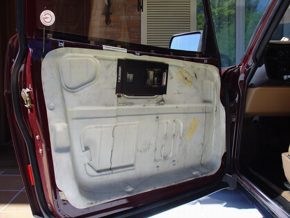

Yo te indico como quitar los paneles de las puertas (para lo demás esperamos a Martíndalonsoc escribió: .... como se desmontan los paneles de las puertas, etc...
1º.- Quitamos el único tornillo del tirador interior de la puerta y sacamos el mismo.
2º.- Retiramos el panel de velour, cuero, o madera que lo rodea, tirando suavemente hacia arriba. Lleva dos clips metálicos, uno en cada extremo.
3º.- Quitamos los seis tornillos torx del panel interior de la puerta: cuatro arriba y dos abajo.
4º.- Ya se puede retirar el panel, sin olvidarnos de quitar el botón del seguro, que va a rosca.
5º.- Se nos presenta el interior de la puerta cubierto por un plástico rígido, pero fino, que va pegado a los tirantes de la puerta con cinta de doble cara y pegotes de caucho o brea. (foto)
6º.- Retiramos el plástico con cuidado.
- Puerta sin guarnecido.JPG (392.94 KiB) Visto 4780 veces
