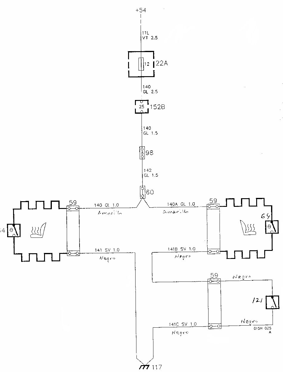

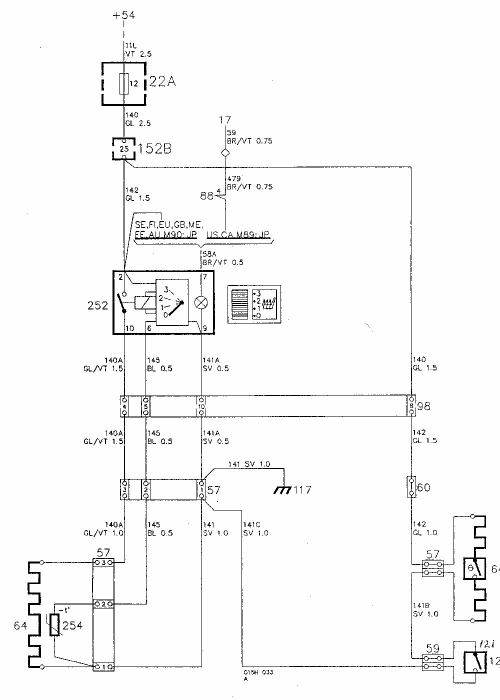

Gracias a sonet72 voy a intentar enviaros los esquemas de los asientos calefactados con reóstato y automáticos.
A ver si llegan. Perdón, pero es la primera vez. Hay que ir aprendiendo.

Parece que no quieren ir los dos esquemas a la vez. A ver si llega el otro.

Bueno, a ver si se puede hacer lo siguiente (de forma facil). Me gustaria saber si es posible conectar los asientos del 9000 con la preinstalcion del 900 y añadir un reostato. La verdad es que de temas electricos pues como que no mucho pero si no es muy complicado me gustaria aventurarme. Puestos en el tema, sabeis si hay posiblidades de hacer que unos asientos rigidos como los del 9000 sean reclinables? Este fin de semana voy a probar a montarlos, los he medido y en principio parece que caben...cruzaremos los dedos.
