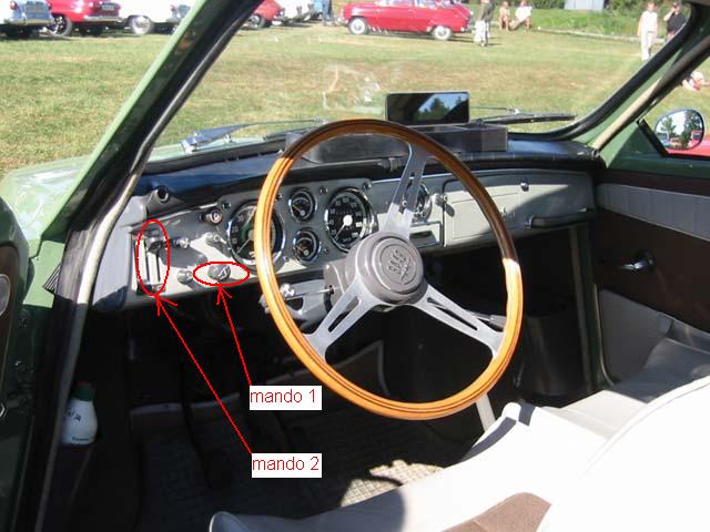

En otro post 72sonett puso una foto de un 96 Sport y me he fijado que es igual que el de Cresslime, bueno eso puede verlo todo el mundo. El caso es que este fin de semana he visto un 96 V4 y resulta que el mando del aire, starter o estrangulador se accionaba mediante el "mando 2" , mientras que en los 96 2T, se acciona mediante el "mando 1" , y sin embargo siguen llevando los dos mandos.
¿Simplemente el "mando 2" se anula en los 2T o tiene otra aplicación?

Los "mando 2" son para la calefacción; izq, = temperatura; caliente/frio , centro = parabrisas; aire abierto/cerado, der. = aire por arriba/abajo. Es igual al 95, y Sonett III (en el centro del salpicadero, arriba del cenicero).Jaabier escribió:¿Simplemente el "mando 2" se anula en los 2T o tiene otra aplicación?
Este es un 96 de 1980, si miras bien, ves lo mismo "mando 2".
No estoy seguro del "mando1" en la imagen, podria ser de una 'cortina' frente al radiador, que se puede subir y bajar?
En el de Cresslime el mando 1 es el del starter (arranque en frio) pero el mando 2 que esta en el centro lo tiene bloqueado.
El sabado cuando arrancaban el 96 V4 accionaban ese mando para el arranque en frio, pero puede ser que el que lo arrancaba no estuviese muy al tanto de estos modelos.

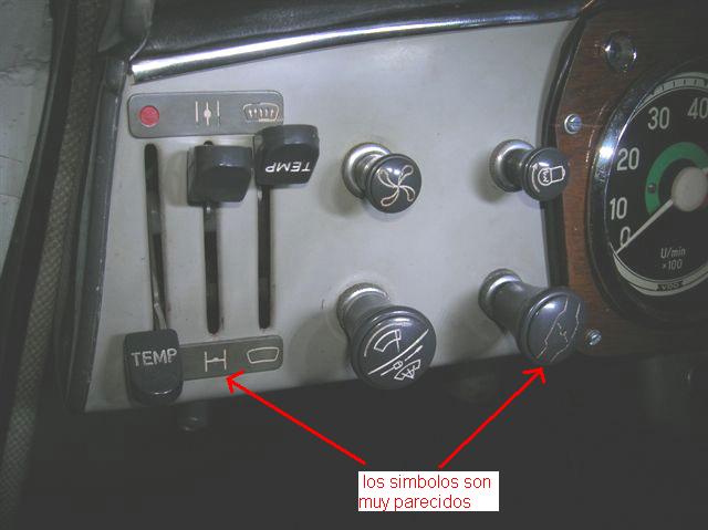

El símbolo de la palanca en el centro del mando del calefacción es muy parecido a lo del estrangulador (<i>choke</i>), aunque el botón dice "vent"(ilación). Los modelos V4 desde 1977 tenian choke automatico/termostatico, pero hay gente que ha cambiado el automatico por manual.Jaabier escribió:El sabado cuando arrancaban el 96 V4 accionaban ese mando para el arranque en frio, pero puede ser que el que lo arrancaba no estuviese muy al tanto de estos modelos.
Tal vez en lo que has visto, han desviado el mando del calef. al choke, es el mismo tipo de actuación, con hilo metalico. El mando del choke deberia estar al lado izquirdo del la columna del volante (desde 1977 el agujero tiene tapa de hule).
Así es, la similitud entre los símbolos puede llevar a la confusión.

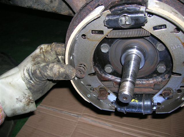

Hoy terminé de montar los frenos, falta aproximar las zapatas y purgar los frenos para llevarlo de nuevo a la ITV.

Jaabier escribió:Hoy terminé de montar los frenos,
Ves http://www.saabnl.nl/techniek/s714r.jpg,
y http://www.saabnl.nl/techniek/s712.jpg
del SAAB manual de taller, o página 132 del manual "Haynes SAAB 95 & 96 V4".
Pues menos mal que me avisas. La zapata delantera la monté en un principio como dices, con la parte que tiene más ferodo hacia el cilindro de freno ya que es la zapata secundaria, pero lo descarté porque el corte que lleva en el nervio para darle flexibilidad quedaba hacia el otro lado y el muelle superior quedaba descentrado.
Todos los días se aprende algo, gracias.

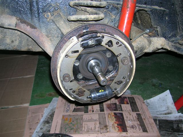

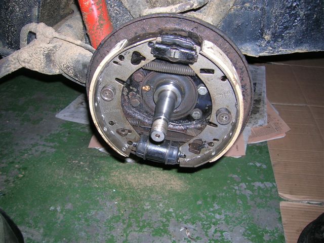

Ahora ya están bien montadas y ajustadas para ir a la ITV. El freno de mano lo probé en la cuesta que hay delante de casa y funciona perfectamente.
- freno der..jpg (79.66 KiB) Visto 4269 veces
- freno izq..jpg (79.24 KiB) Visto 4276 veces

A las cuñas les puse grasa de bisulfuro de molibdeno (MoS2), no soy capaz de encontrar esa grasa de cobre, parece que dejaron de fabricarla, o al menos importarla, por problemas de medio ambiente, lo mismo que las grasa que llevan plomo.
