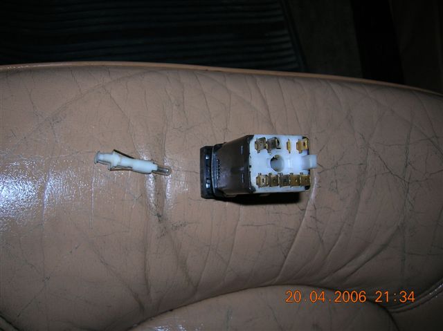

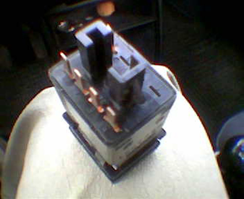

Los botones son iguales en apariencia pero cambian de los pre 87 a los post 87.
En los útlimos no se puede cambiar la bombilla, si se funde a cambiar el pulsador......
Pues va a ser eso, Perdi.

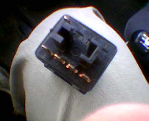

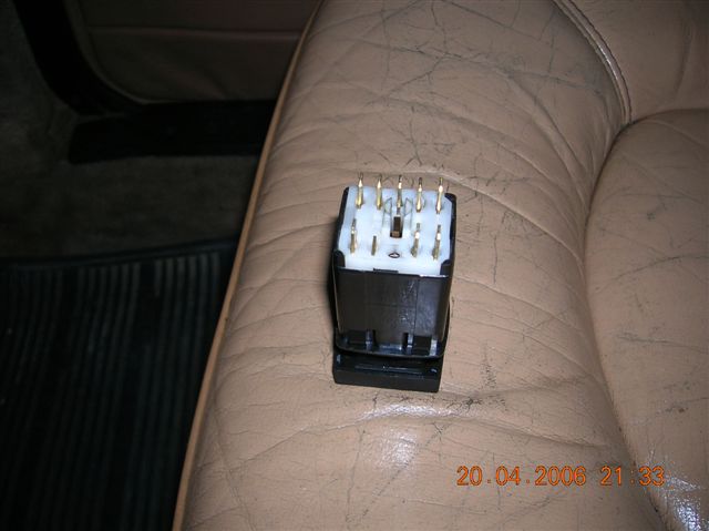

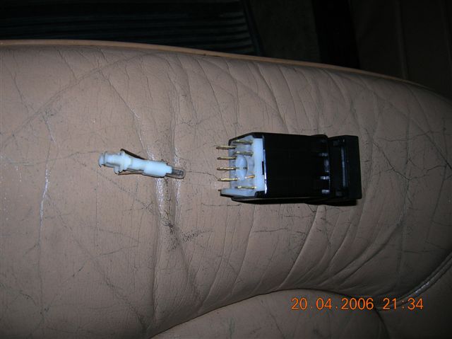

Os pongo unas fotos.
En los desguaces hay miles de ellos, lo complicado es saber si funcionan o no hasta que se conectan y con ese método me pudo encontrar con una colección considerable de botoncitos fundidos.
Por otro lado, a simple vista por la disposición de las patillas y el anclaje no parecen compatibles con los Pre 87. Es así? Me obligaría esa opción a cambiar el conector completo?

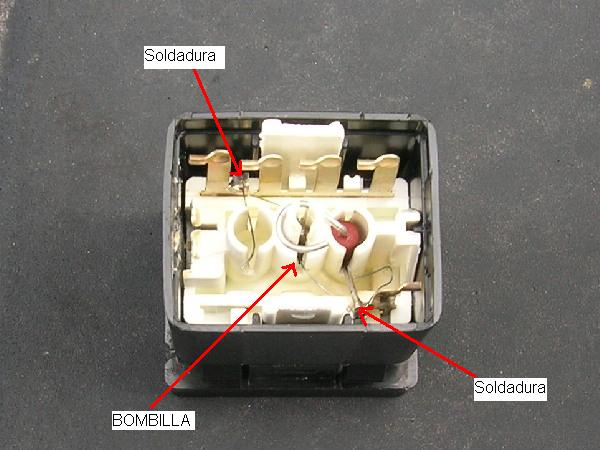

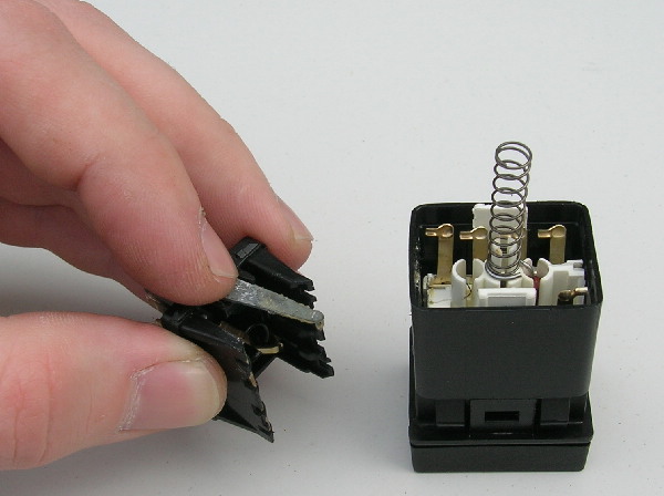

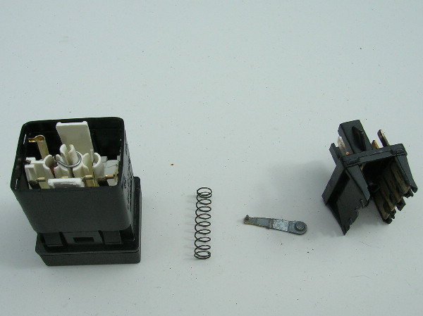

Efectívamente hay dos tipos de teclas, en las más modernas también se pueden cambiar las bombillas pero es bastante más laborioso.
Lo primero es abrir la llave por detras, separando con una navaja la carcasa de los ganchos que la sujetan.
Una vez abierta, se observan los contactos, la bombilla, la resitencia y el mecanismo de retención.
Con un soldador de estaño hay que soltar los cables de la bombilla que son como hilos (esas bombillas se venden así) sacar la bombilla, poner la nueva y volver a soldar. La resistencia sirve para que la luz tenga dos intensidades, una baja cuando conectas las luces o pones el contacto y otra más brillante cuando la tecla está activada. Yo desarmé la de la luneta térmica y ésta no tiene dos intensidades porque lleva chivato en el cuadro.
A la hora de armarla hay que tener mucho cuidado con las patillas de los contactos, si tropiezan con el soporte de plástico al introducirlo, se doblan hacia atras y la tecla no funciona. Acordarse de poner el gancho lateral que hace que la tecla se quede pulsada. Ya de paso se puede poner un poco de vaselina en el gancho y en los contactos.
- Tiene una pequeña ranura para meterlo en la pieza blanca, pero es más fácil ponerlo primero hay y luego el eje en la pieza negra.
- gancho de retencion.jpg (58.74 KiB) Visto 2816 veces
- Va en el medio debajo del soporte el muelle
- vista de la bombilla.jpg (51.46 KiB) Visto 2816 veces
- tecla desmontada.jpg (51.52 KiB) Visto 2816 veces
De éstos pulsadores que habla Jaabier
Yo en su día conseguí un juego completo de pulsadores en un desguace. Aproveché para desmontar uno de ellos y sólamente comentar que hay que ser muy manitas para realizar las operaciones que señala Jaabier, ya que aparte de ser laborioso el montaje y desmonteje del pulsador es muy probable que salte alguna pestaña de plástico.
