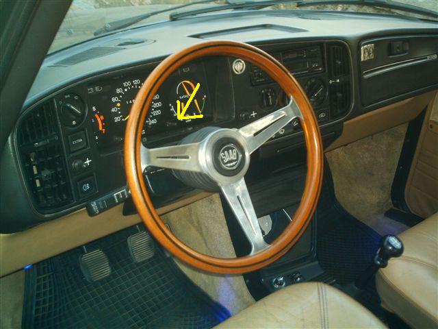

Con respecto a las luces de cuadro; Aeromac, esas bombillas algo más pequeñas las intenté meter yo, pero no encajaba bien, precisamente porque eran demasiado pequeñas. Yo fui a Gatorsa a pedirlas y me dejaron una para que la probara ¿dónde las has conseguido tú y qué referencias tienen?
hablando de las luces...en el mio las luces verdes que iluminan el cuadro son muy tenues , de dia no noto que esten encendidas y a media tarde tampoco, solo de noche se ven encendidas, eso es normal? lo digo pq las luces que iluminan los 3 relojes si que se ve perfectamente que estan encendidas a cualquier hora del día. necesita un cambio de bombillas?
en caso que las quiera cambiar, tengo k desmontar el tablier o por el hueco del altavoz puedo hacerlo.
Prueba a girar el reóstato de la luz del cuadro de tope a tope varias veces, se suele acumular el polvo en él y "comerse" parte de la luz.[/list]
