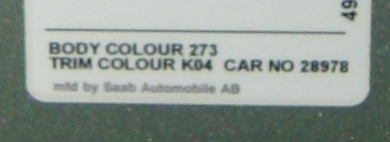

Al final aparece el BODY COLOUR, en mi caso, el 273.

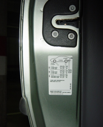

Dalai escribió:esa chapita en los 93 donde está? es que la otra vez que pasé la ITV la estubieron buscando y no recuerdo donde la habían visto....en el capó, verdad? :oops:
Para encontrar el código de color de tu 9.3 lo más sencillo es ver la pegatina en la puerta del conductor con las presiones de los neumáticos.

ya, eso si lo sabía, y lo del parabrisas también, es que no recuerdo que c**o miran los de la ITV y como ya me toca en noviembre otra vez...que el peque cumple 6 años , snif...
Miran el VIN
Dalai escribió:ya, eso si lo sabía, y lo del parabrisas también, es que no recuerdo que c**o miran los de la ITV y como ya me toca en noviembre otra vez...que el peque cumple 6 años , snif...
Miran el VIN que además de estar en el 9.3 en el ángulo inferior izquierdo del parabrisas, está también troquelado en el chasis debajo de los limpiaparabrisas.
Ni que decir tiene que en los 900 es un espectáculo ver a los Sres. de la ITV buscándolo como locos por todo el coche hasta que se les dice: ¿Sr. ha mirado Ud. en el maletero?
